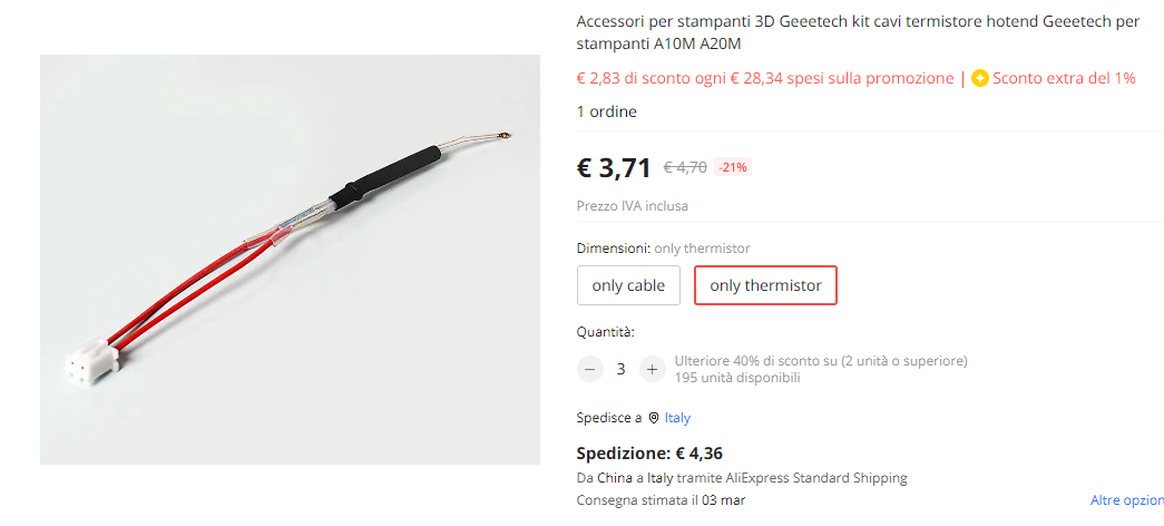

Su aliexpress ho trovato quello in foto con consegna il 3 marzo. Pensi riesca a trovare qualcosa prima qui in giro?
Sono poi molto preoccupato per la mancanza di documentazione in giro sulla stampante. Non ho trovato informazioni sulla posizione dei componenti e loro alloggiamento salvo qualche video della casa. Sapresti darmi qualche suggerimento o link?  Grazie di nuovo
su amazon lo trovi, arriva prima ma ti costa di più, per i video non so darti una mano ma tranne che per pochi dettagli tutte le stampanti cartesiane sono sostanzialmente identiche

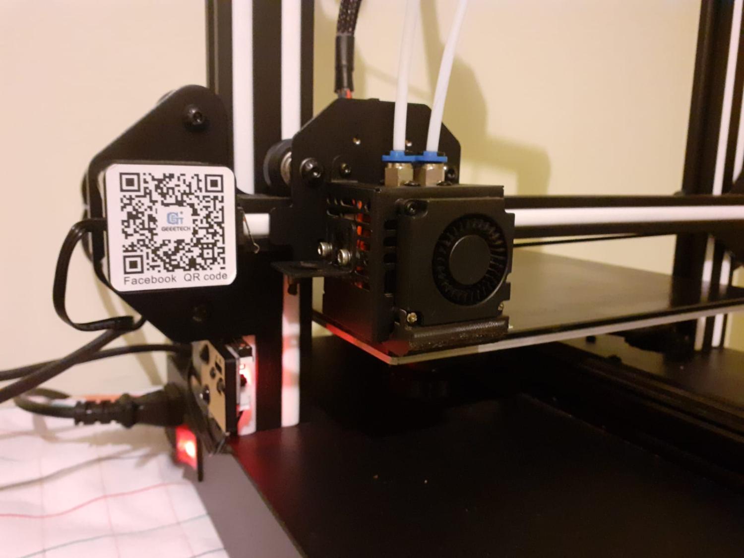

Ho postato una foto della seconda ventola. Come vedi è molto grande ed è stata montata dal precedente proprietario addosso all'hotend. Ti chiedo qualche suggerimento o qualche esempio per capire come spostarla, o se è il caso rimuoverla anche solo temporaneamente per vedere se il problema si risolve. Un altro ambito da approfondire per aumentare la mia comprensione del funzionamento, è: quanto è possibile controllare la seconda ventola in modo indipendente, eventualmente ritardando o limitandone il funzionamento? Grazie in anticipo

da come scrivi è chiaramente lei il problema ma non puoi toglierla, serve per stampare decentemente.
inoltre non sembra tu abbia grosse possibilita' di movimenti per la ventola.

è la ventola per l'oggetto che stampi, puoi regolarne la velocita' dallo slicer o dal lcd,  prova ad impostarla al 60% ma fai comunque un pid autotune dell'estrusore con ventola attiva al 60%.
l'aria deve seguire il verso della freccia azzurra mentre a te segue quello della freccia arancio,possibile che sia montato male qualcosa ma dalla foto non si puo' capire.

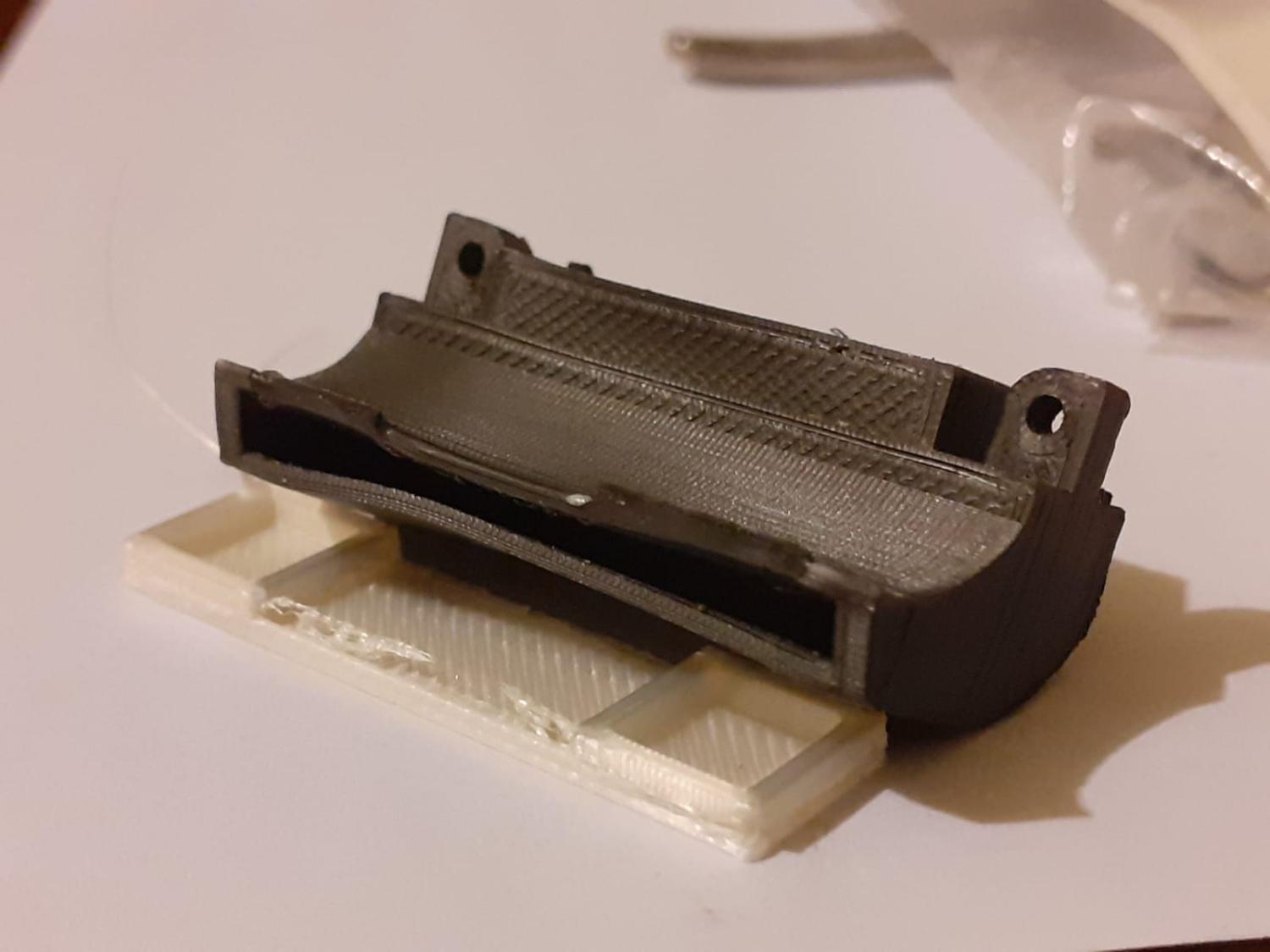

Dopo aver letto il tuo post ho smontato il convogliatore (nero in foto) e mi sono accorto che era in contatto con l'hotend.
Il calore ha deformato il bordo del convogliatore (inserito dal precedente proprietario della stampante) sollevandolo come puoi vedere nella foto e indirizzando il flusso esattamente come hai rappresentato in figura con la freccia rossa. Proverò a rimuovere la parte deformata cercando di mantenere l'inclinazione corretta del getto e poi procederò con il pid autotune.
Ho notato, che tra le impostazioni della stampante accessibili da LCD e manopola, sono espressi i valori di Kp Ki Kd, credo, impostabili, come anche pid tune fissato a 150°. Ho pensato che potesse essere possibile impostarle da manopola anche l'autotune ma non ho trovato come stabilire il numero dei cicli. In alternativa procederò con la procedura descritta in molti tutorial attraverso la connessione al pc e repetier host.

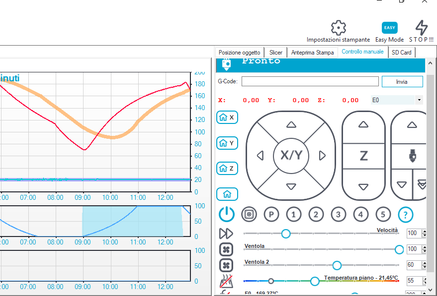

Un aggiornamento.
Ho avviato l'autotune con il comando M303 E0 S200 C8 ed ho avuto il seguente tracciato che ho interrotto premendo stop perché il comportamento non mi sembrava corretto. Come va interpretato?
