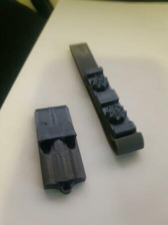

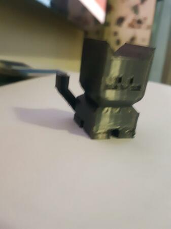

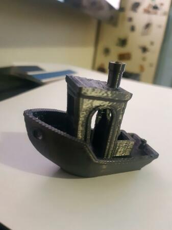

Ciao a tutti, oggi è arrivata la mia prima stampante 3d, una Artillery Hornet, essendo totalmente inesperto ho scelto una stampante facile da montare e da calibrare, grazie ai numerosi tutorial presenti anche su Youtube.
Sono stato fortunato, sono riuscito a fare tutto, per ora la stampante funziona perfettamente e ho fatto le mie prime stampe in Pla+
Dettaglio Calicat
3dbenchy
fischietto e utensile per carta vetrata (con viti filettate funzionanti)
Come prima esperienza, anche leggendo in giro, poteva andare peggio... Sicuramente le stampe avranno i loro difetti ma considerando la scarsa esperienza e il bassissimo investimento iniziale (155€ di stampante e 19 di filamento) mi ritengo soddisfatto.
Pero se qualcuno tra i più esperti nota evidenti difetti o ha consigli per migliorare saranno ben accetti.
Grazie della attenzione e buona serata a tutti!

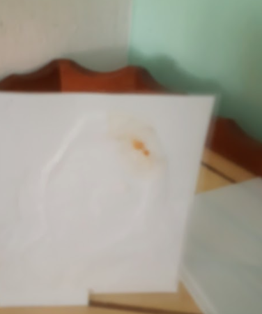

stavolta non mi è chiara la causa...
stampa litofania in modalità fine, quasi 6 ore... tutto bene (tranne angolo in basso a sinistra che si è sollevato prima della fine stampa) fino a pochi minuti dalla fine. Mi distraggo, finisce e mi ritrovo una strana macchia su un dettaglio in alto a destra.
Si, lo so... la foto non è proprio a fuoco, se serve ne faccio altre...
Comunque ho provato a simulare cambio filamento e tutto ok, non spurga macchie colorate ma esce completamente bianco... possibile che si sia in qualche modo "bruciato" il pla? Mi pare strano, la temperatura dell'ugello è quella che ha usato per tutto il resto della stampa...
Forse un residuo su hotend che è rimasto lì da stampe precedenti e si è staccato solo alla fine?
Perdonatemi ma non ho trovato segnalazioni di problemi analoghi, se è già stato trattato argomento mi "accontento" del link alla discussione giusta. Grazie. 🙂
apprezzo la disponibilità. Ma per cercare di capire ho grattato la macchia con diversi attrezzi.(dalla punta del cacciavite ad una lima) . ho rimosso il grosso ma è rimasto un alone, fotografarlo ora non penso aiuti a capire.
Nel frattempo ho cambiato filamento (ho già fatto fuori 2/3 della bobina bainca che ora terrò solo per litofanie o oggetti da colorare) e fatta qualche prova con il rosso (anche se con altri file) e pare si sia trattato di singolo episodio. Dovesse risuccedere avrò cura di fotografare meglio, grazie 🙂

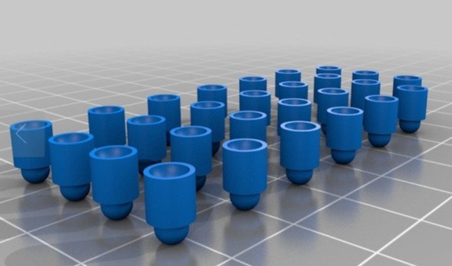

Quello di oggi è probabilmente mancata adesione al piano ma ho il dubbio che centri anche temperatura nozzle o altri fattori: non riesco a stampare con successo set di piccole parti.
Ho provato con le braccia del robot devil (devo sfruttare bobina rossa) 😄
https://www.thingiverse.com/thing:1301231
e dopo numerosi tentativi ho provato qualcosa di simile, il lucky 13
https://www.printables.com/model/148367-lucky-13-printable-jointed-figure
-In entrambi i casi la stampa parte correttamente, pla sunlu bed 75° (iniziale 80) nozzle 205 (iniziale 215), adesione al piano perfetta (controllata anche con altri file come il bed leveling stripes) ma poi dopo una ventina di minuti alcune parti iniziano a staccarsi e ad impastare hotend , compromettendo la stampa anche delle restanti:

riduci la velocità di stampa del primo layer a 15mm e per il pla quelle temperature di piatto sono troppo alte, inizia con 55° il primo layer e poi mettilo a 50.
Il PLA si ammorbidisce già a 50 gradi, se tieni tutta la stampa a 75 è normale che i pezzi si stacchino.
Fidati che anche io uso PLA sunlu
  • Thanks 1
La temperatura del piatto l'avevo alzata cercando di aumentare l'adesione, e mi pareva funzionasse. Almeno in parte.
Ho comunque provato le impostazioni che mi hai suggerito ma 55 mi sa che è proprio poco, infatti si è staccato parecchi livelli prima rispetto alla precedente prova
Quanto conta il fatto (ed eventualmente come compensare) il fatto che non ho chiuso la stampante in un box e che fuori oggi ci siano solo 16 gradi (stampo in casa, ma i caloriferi sono ancora spenti e ci sono circa 24 gradi ambiente)?
