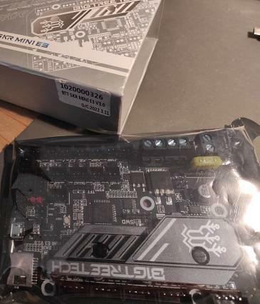

chipxx_MI Inviato 12 Maggio 2022 Condividi Inviato 12 Maggio 2022 (aggiornato) Ciao, finalmente arrivata con Amazon... Adesso monto e scarico visual code e Marlin. Spero di ricordarmi come si fa. 🙂 Modificato 12 Maggio 2022 da chipxx_MI aggiunta foto e domanda 1 Cita Link al commento Condividi su altri siti Altre opzioni di condivisione...

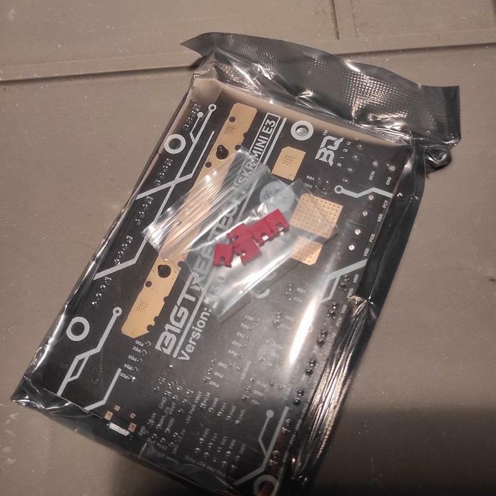

chipxx_MI Inviato 12 Maggio 2022 Autore Condividi Inviato 12 Maggio 2022 1 ora fa, chipxx_MI ha scritto: Ciao, finalmente arrivata con Amazon... Adesso monto e scarico visual code e Marlin. Spero di ricordarmi come si fa. 🙂 Solo un aiutino: siccome con la scheda non c'è nessun manuale quei 5 jumper come li devo sistemare? Grazie Cita Link al commento Condividi su altri siti Altre opzioni di condivisione...
dnasini Inviato 12 Maggio 2022 Condividi Inviato 12 Maggio 2022 39 minuti fa, chipxx_MI ha scritto: quei 5 jumper come li devo sistemare la risposta veloce e': dipende. 😄 dipende da quali funzioni vuoi abilitare. Se nn hai necessita' specifiche, stanno bene li dove sono. Io ho installato la mia 10gg fa e nn ne ho usato neanche uno. Nella mia config ho sia BLTouch che sensore smart di fine filamento, ma x questi non ti servono. Ho visto in un paio di tutorial che ti servono se vuoi configurare gli endstop sensorless (quindi devi ponticellare un paio di contatti ) oppure se vuoi abilitare l'alimentazione della MB via USB (io me ne sono guardato bene) per il resto, ci sono una tonnellata di tutorial su youtube che ti spiegano come installarla. Io ho avuto qualche difficolta' perche' l'ho voluta installare su una CR20, ma se devi aggiornare una Ender 3..... piece of cake 😉 1 Cita Link al commento Condividi su altri siti Altre opzioni di condivisione...
