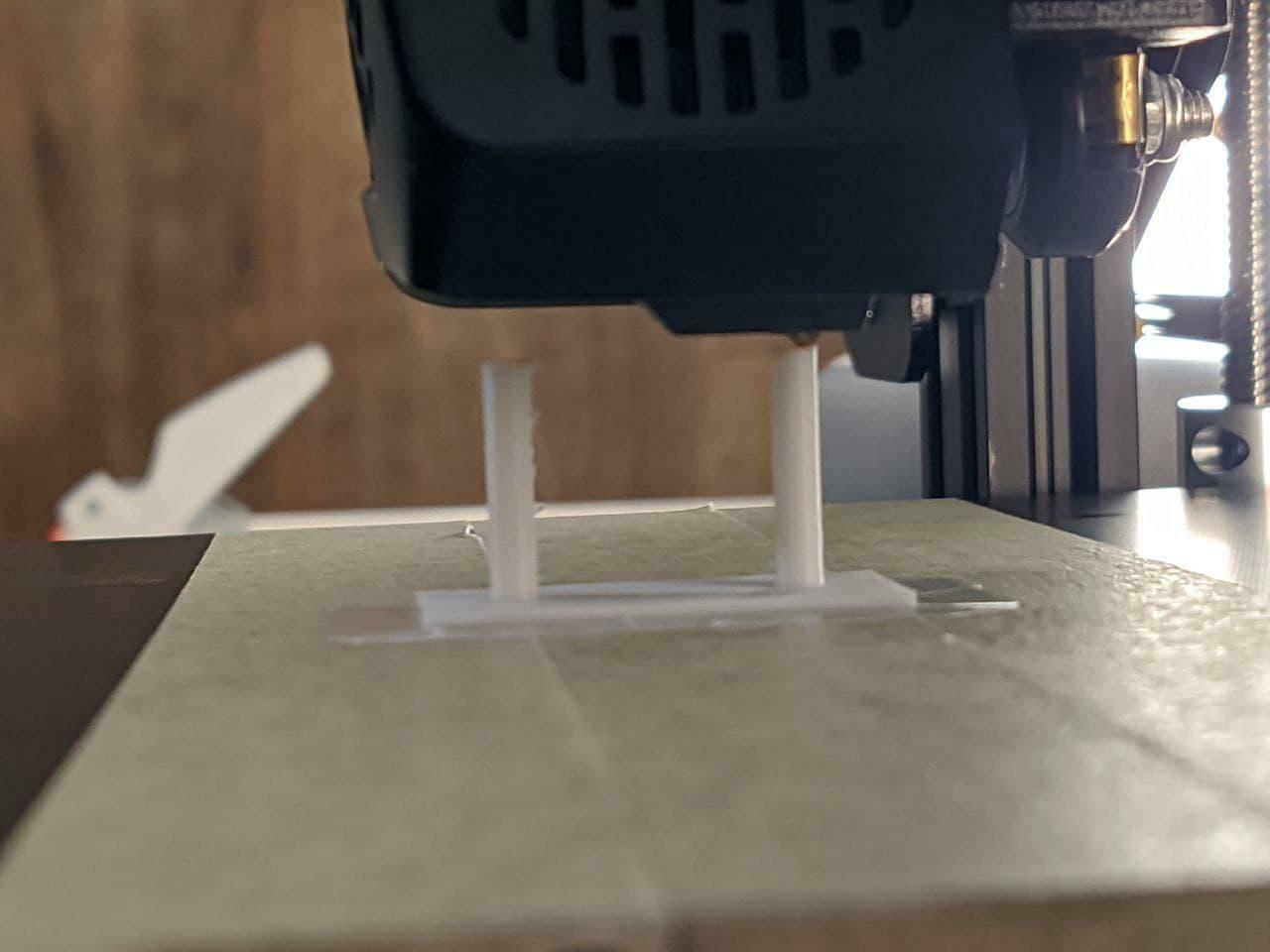

6 minuti fa, Killrob ha scritto:
si direi che il problema è la ritrazione, e te lo fa a quella altezza perché il materiale molto morbido ha cominciato a risalire su per la gola
mm ok grazie 🙂 almeno abbiamo individuato il problema, adesso non rimane altro che risolverlo.
Vi tengo aggiornati 😄 grazie!

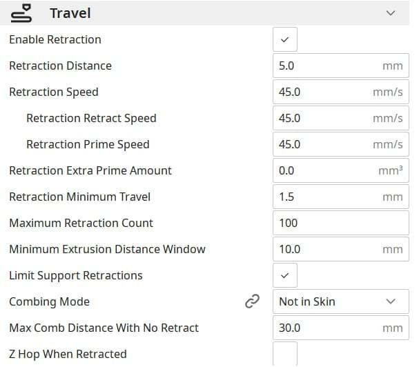

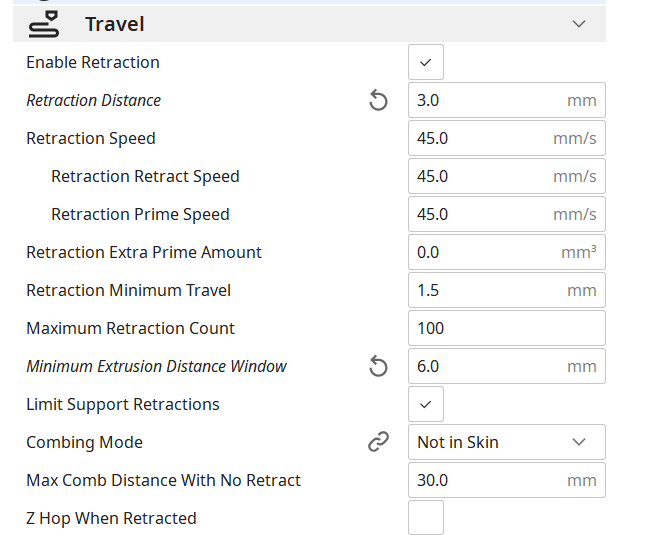

I parametri in foto sono quelli che ho sempre utilizzato.
Li sto modificando in modo che la Retraction distance sia a 3mm (anche se nel video suggerisce esattamente il valore che già avevo impostato) e come conseguenza il valore della Minimun extrusion distance windows l'ho dovuto abbassare da 10 a 6mm (vedi seconda foto).
Provo ad avviare una stampa, vediamo che succede.

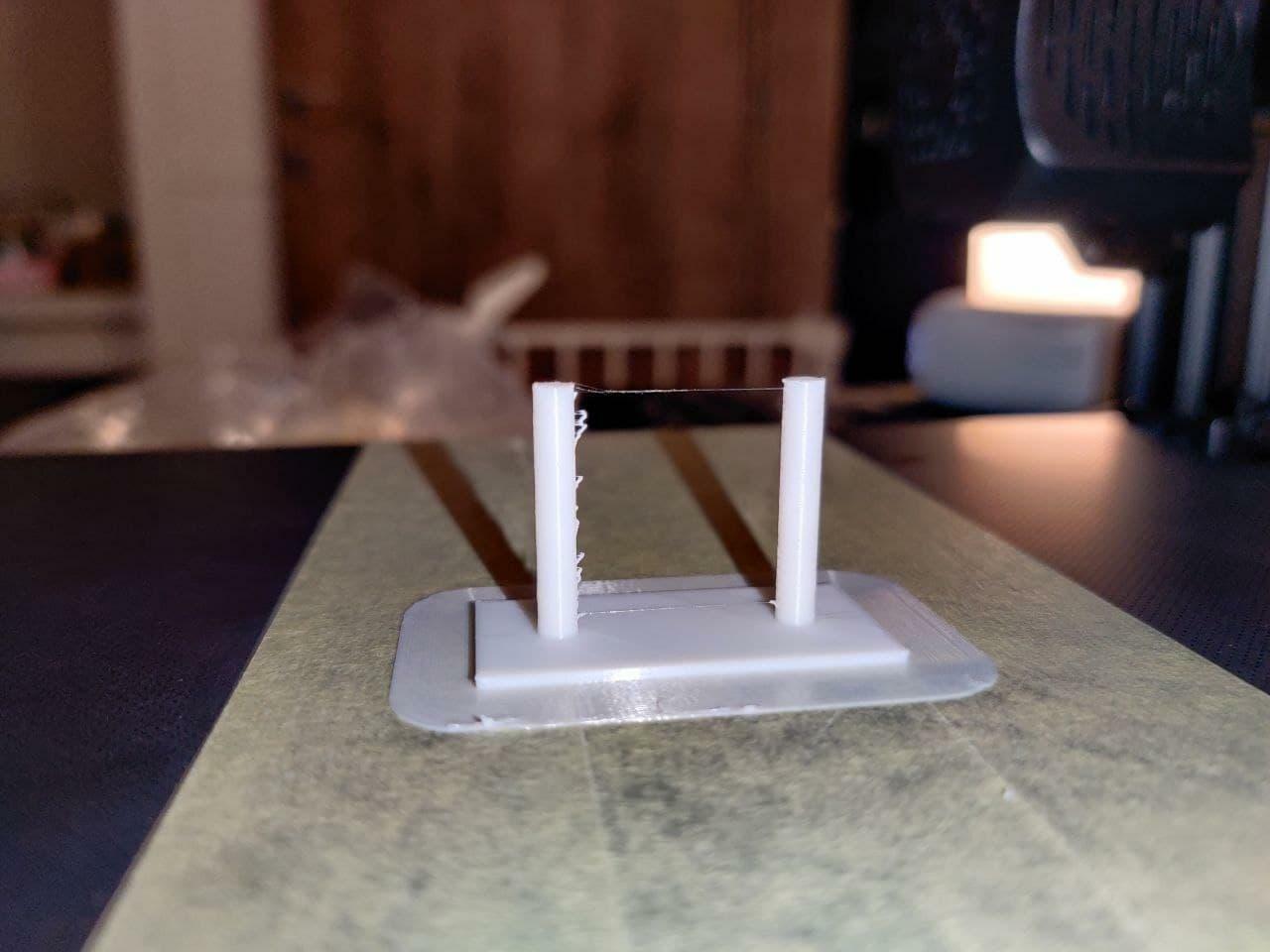

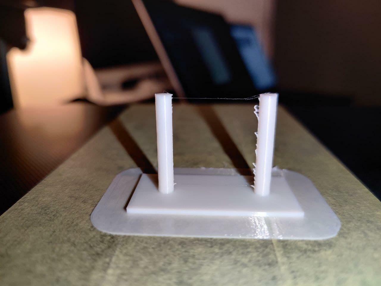

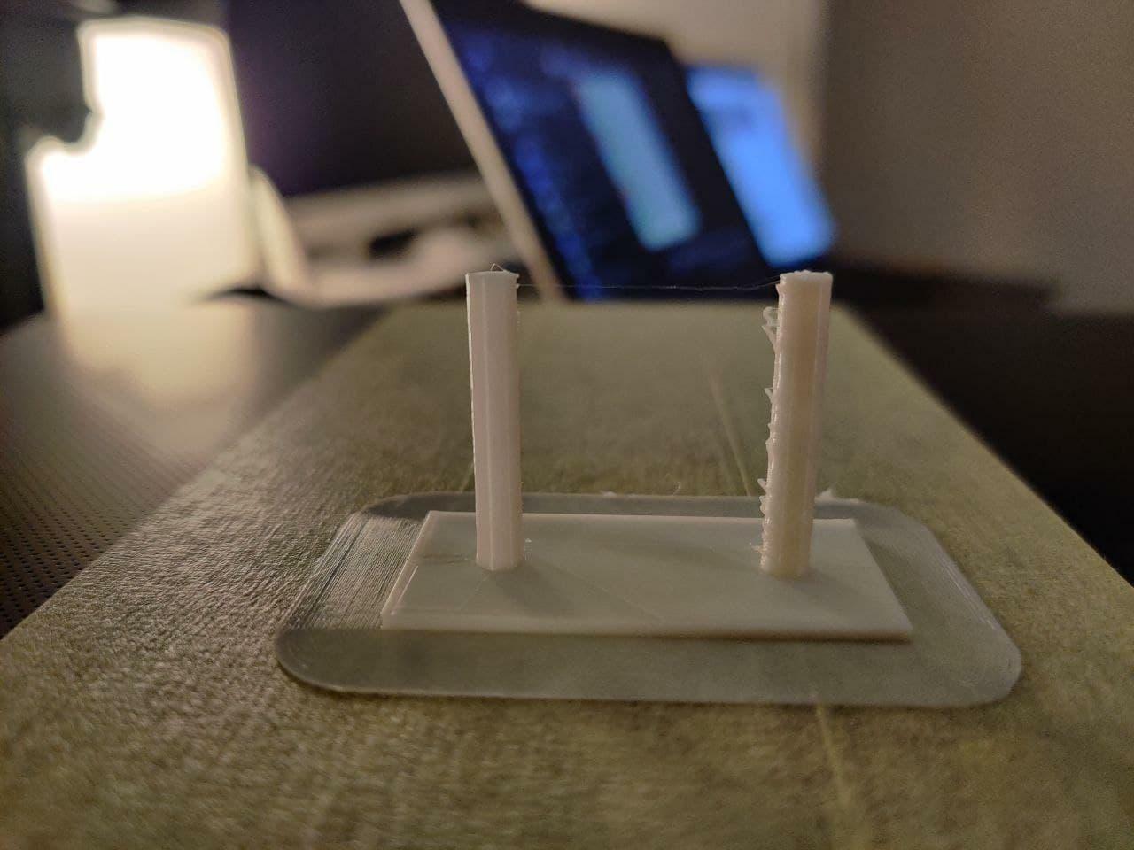

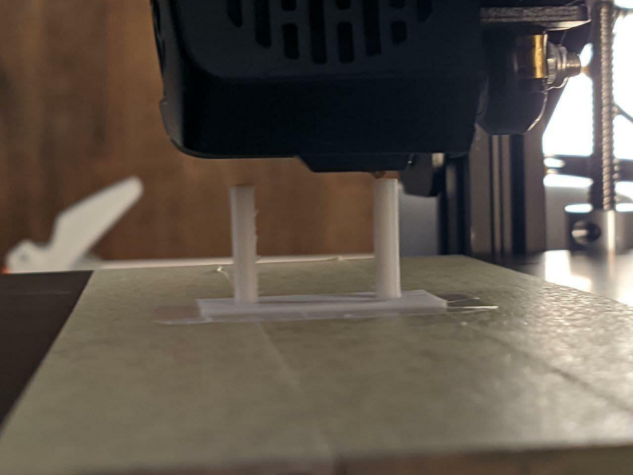

Eccomi qui. Premetto che ho fatto una prova con i parametri standard, ovvero quelli che già usavo (Retraction distance 5mm e Minimum Extrusion Distance windows 10mm).
I risultati li potete vedere voi dalle foto e dai video (girati malissimo ma tant'è!). Mi sembrano dei buonissimi risultati onestamente, c'è qualche sbavatura ma non mi sembra uno stringing eccessivo.
Video 1
Video 2
Che dite? Secondo voi vale la pena cambiare il valore della retraction (tra l'altro dovrei abbassarlo), perchè comunque per adesso è impostato col parametro consigliato dal video di Help3d per il mio tipo di estrusore.
Grazie in anticipo

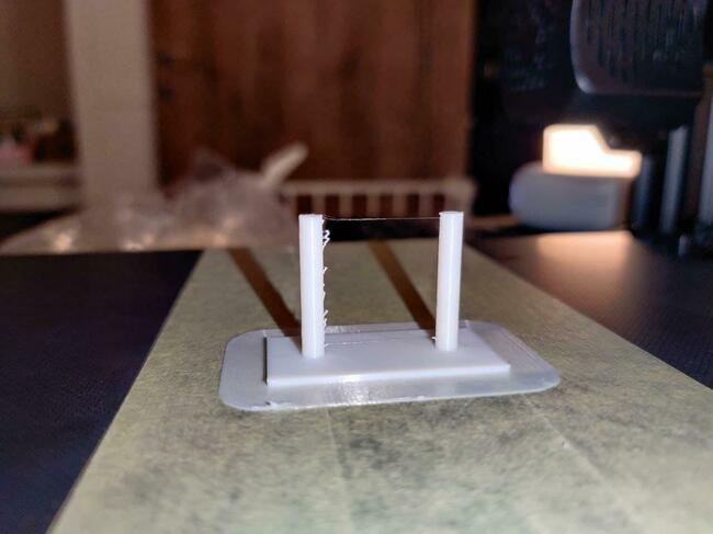

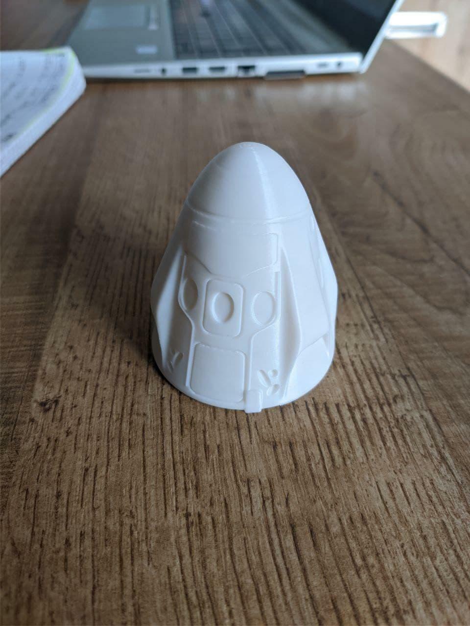

Aggiornamento rapido: alla fine non ho toccato alcun tipo di impostazione, ho lasciato tutto com'era. Ho ristampato il modello che era fallito e questo è il risultato (foto).
Mi sembra che la stampa sia fallita 2 volte di fila per un caso fortuito, non saprei che altro pennsare
1 minuto fa, Killrob ha scritto:
non credo al caso fortuito in stampa 3d, più probabile che il filamento in certi punti non fosse del diametro corretto ma più grande, che può portare a questo tipo di problema.
Oh wow ok! Spero non accada più. Lo stringing test mi sembra riuscito, non è perfetto ma neanche da schifo. L'ultima stampa fatta mi sembra molto buona tra l'altro
