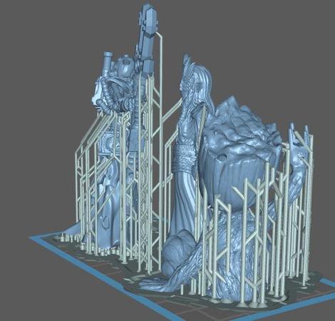

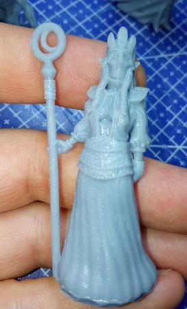

Ma tu lo sai come differiscono i supporti da FDM a resina? Mi sembra di no, magari prova a documentarti.Capture.thumb.JPG.26b7d53aad8c2d8dfaa68f7dfb3c12af.JPG_storage_emulated_0_Android_data_com_miui.gallery_cache_SecurityShare_1621855668766.thumb.jpg.91200e30f84ae27d507c418dfcd7b881.jpgCapture.thumb.JPG.c169db9dabdd792b193558abd41ab7cd.JPG
E' come se uno vuole usare una sega per fare un lavoro che e' da fare con una lima.
Comunque, tornando a FDM: stampa l'interfaccia del supporto in PETG su una stampa in PLA, gia' quello e' un passo avanti.

Con  la FDM i supporti devono supportare le protuberanze, con le stampante a resina invece e' il contrario: le stampe sono appese, ergo molti meno supporti, superficie di contatto non paragonabile.
