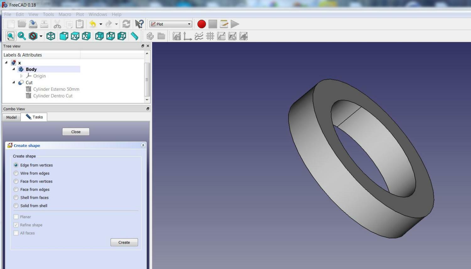

Buonasera a tutti,

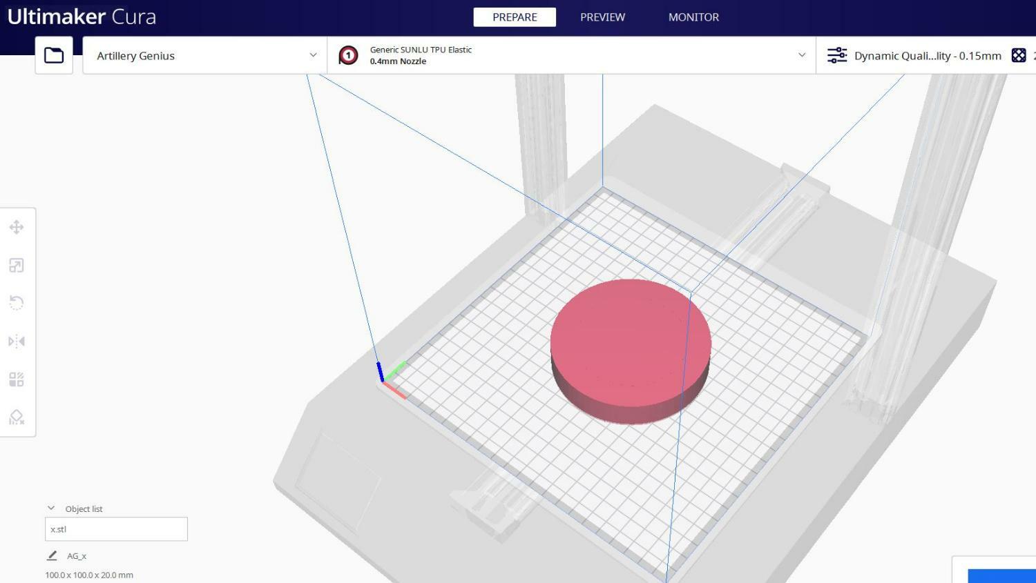

ho creato una semplice cilindro cavo da 50mm di raggio in Freecad (ver. 0.18), la cavità l'ho ottenuta da una sottrazione booleana di due cilindri aventi diametri diversi, e poi l'ho esportato come .stl in Ultimaker Cura (ver. 4.12.1), ma mi ritrovo sempre l'oggetto pieno e non cavo, che cosa ho sbagliato?, scusate sono un novizio di 3d, grazie.

Se hai usato l'Esporta del menù file quello non serve per la stampa 3D (veramente non penso serva a nulla). Se devi preparare il solido per la stampa devi aprire l'ambiente Mesh Design
Poi selezioni l'oggetto che vuoi stampare e crei la mesh
ti si apre il menù dello strumento e hai diverse opzioni di algoritmo e di qualità. Io preferisco l'algoritmo standard e in genere i parametri che vedi creano file abbastanza precisi ma non enormi
A questo punto prendi l'oggetto creato e lo esporti
Un consiglio: scaricati la versione 19, anche rispetto alla 18 è tanto più comoda
