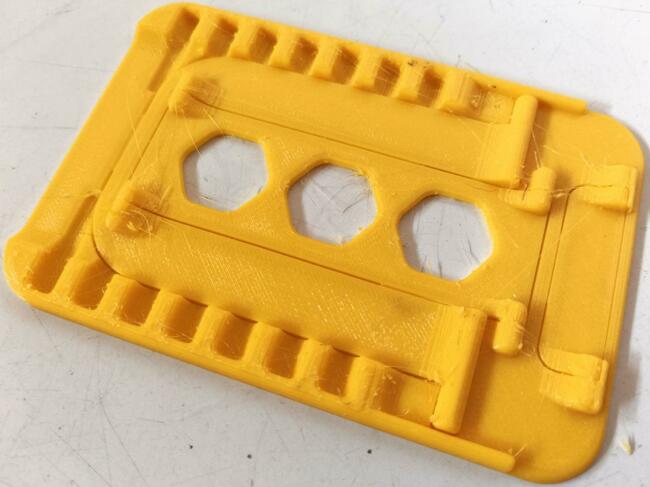

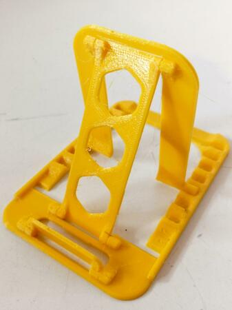

Mia stampa di questo stand per tablet https://www.thingiverse.com/thing:3146835

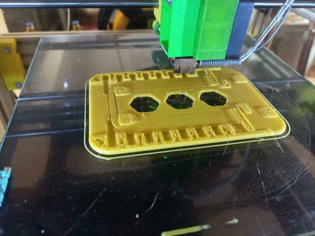

Mentre il PETG arancione mi crea problemi con le superfici verticali, quello giallo mi fa molto stringing. Inoltre la prima stampa mi era venuta monoblocco quindi l'ho dovuto ristampare con il flusso al 60% per i primi 3 layer e poi sono potuto passare al 100%, mi sa che mi devo studiare meglio il livellamento del piatto.

7 ore fa, invernomuto ha scritto:
Al netto dell'evidente stringing che però manco io sono riuscito del tutto ad eliminare con il PETG, non mi sembra affatto una brutta stampa.
Grazie, effettivamente della stampa non mi posso lamentare.

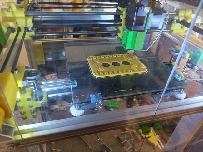

Invece dovrei riuscire a livellare meglio il piatto perchè i primi 3 layer li ho dovuti stampare con flusso al 60%, evidentemente ero troppo schiacciato sul piatto.
Sulla Prusa clone ho risolto con un 3D Touch e regolando l'offset sonda in funzione del risultato di alcuni test di stampa.
Sulla corexy per adesso sto andando con il livellamento con il foglio di carta ma forse sbaglio qualcosa, forse mi dovrei comprare lo spessimetro di cui parla @Killrob

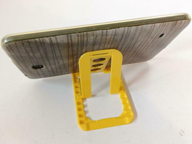

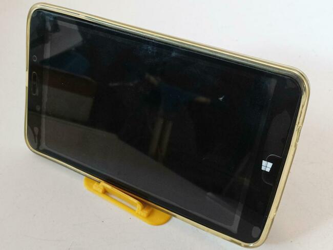

5 ore fa, gregorio56sm ha scritto:
Tutt'altro anzi è un aggeggio furbo. Complimenti
Grazie comunque è un disegno che ho scaricato da Thingiverse, è la versione L (quella più grande). L'ho provato con lo smartphone, un tablet da 8" ed un'iPad da 10,9". Quando è chiuso sta piatto quindi è facile da trasportare.
