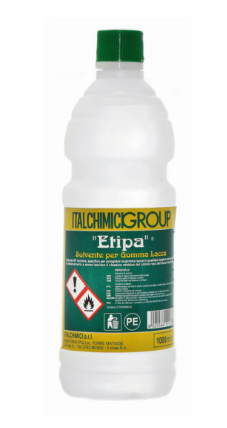

Max2021 Inviato 1 ora fa Inviato 1 ora fa Provate a pulire bene il piatto con Alcool Isopropilico, io lo faccio ogni volta che stampo e penso di aver risolto. Io uso: ETIPA – SOLVENTE PER GOMMA LACCA https://italchimicifoligno.it/product/etipa-solvente-per-gomma-lacca/ Cita
