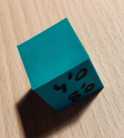

Buongiorno, dopo aver fatto diverse prove per calibrare il flusso sono giunto al seguente problema.
Se metto Flow all'80% e larghezza della linea 0,4 mm (con nozzle da 0,4) lo spessore della parete viene da 0,4 mm. Però nella base le linee non sono "attaccate":

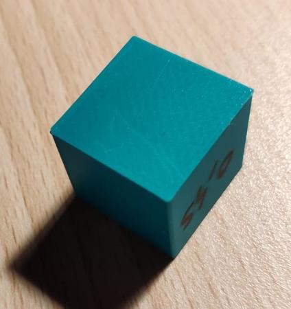

Invece se metto 0,4 mm di spessore di linea e un flusso maggiore o uguale al 90% la base mi viene bene, ma lo spessore della parete diventa da 0,5 mm o maggiore:
Volevo sapere se è normale dover giungere ad un compromesso o se sto sbagliando la calibrazione.
lo slicer calcola il volume di estrusione in base all'altezza layer, se per ottenere una linea di 0,4mm devi impostare 80% di flusso ma nel primo layer hai buchi vuol dire che sei alto di primo layer.
se ad esempio imposti 0,2mm come primo layer ma sei a 0,25\0,3mm è normale che ci siano "buchi" perche' il flusso è pensato per un layer piu' sottile....

1 ora fa, mcmady ha scritto:
il primo layer e alto la macchina nel gcode dovrebbe averlo calcolato no?
la macchina lo calcola in base al valore "ideale" impostato nello slicer ma se poi il livellamento è sbagliato la macchina non lo sa' se sei veramente a 0,2mm sul piano, lei si limita a dedurlo in base al punto 0 che gli hai detto (e se il punto 0 non è zero poi il primo layer è primolayer+\- punto 0)

Le stampe hanno un'ottima adesione al piatto, faccio fatica a toglierle, quindi mi sembra strano che ci sia tanto spazio tra il primo layer ed il piatto da comportare il problema.
Mettendo che però sia questo il problema, come faccio a risolvere? Per livellare il piatto uso un classico foglio di carta A4.
