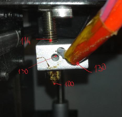

Ho fatto fare l'autotune di Marlin per i pid. Trovati i valori li ho memorizzati col'M500. Mandata una stampa di prova ho visto che la temperatura oscilla nell'intorno del valore impostato con una oscillazione di 5°C; a metà del primo layer la temperatura è andata fuori controllo scendendo di 20°C e poi di nuovo il messaggio di temp runaway.
Stavo pensando di recuperare i valori dal firmware originale e provare a registrare quelli. Vediamo come và
