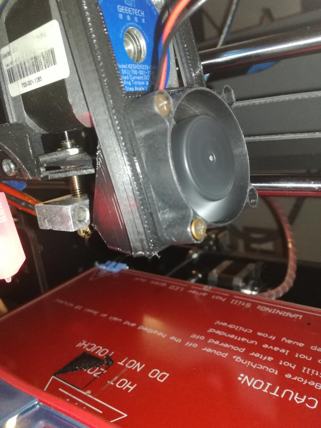

il gambo filettato che va nell'hotend non è direttamente avvitato nell'estrusore. Questo perché il calore non si trasferisse al motore e al sistema di ritegno del filamento. Facendo così ho spostato la ventola per raffreddare il pezzo in stampa tramite un condotto. Ti allego due foto

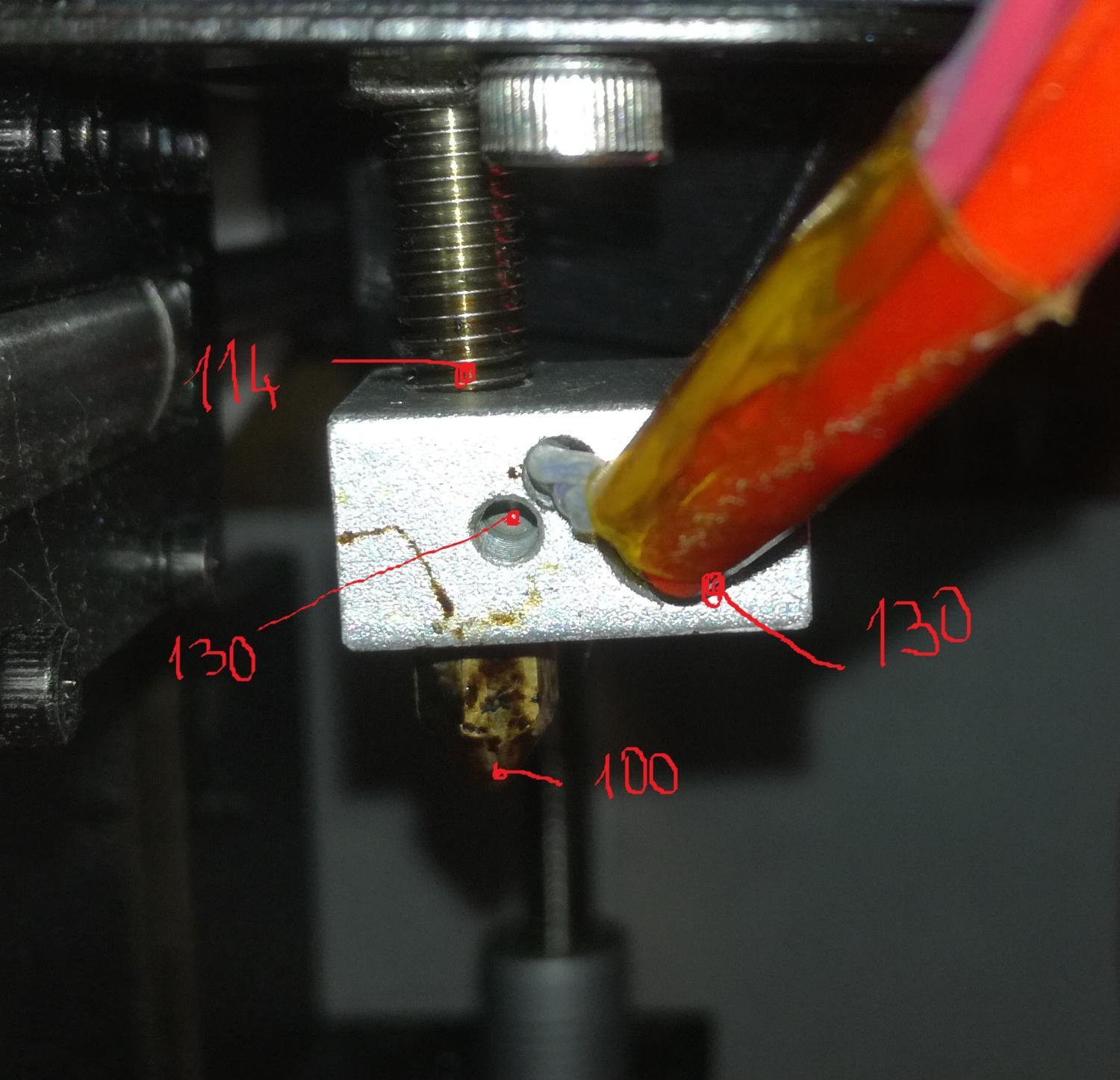

Adesso sto facendo uno prova per capire se il termistore è a posto. Ho impostato una temperatura di 100° per l'estrusore e sto rilevando le temperature effettive. Come si vede in foto, solo alla punta dell'nozzle ho 100°C. Questo se da una parte mi può stare bene dall'altra penso che il filamento attraversa sezioni di hotend a 130°C.
E per la serie "da solo me la suono e me la canto".......
termistore era appena dentro l'alloggiamento quindi leggeva valori errati.
Controllare i collegamenti! sempre il primo passo.
