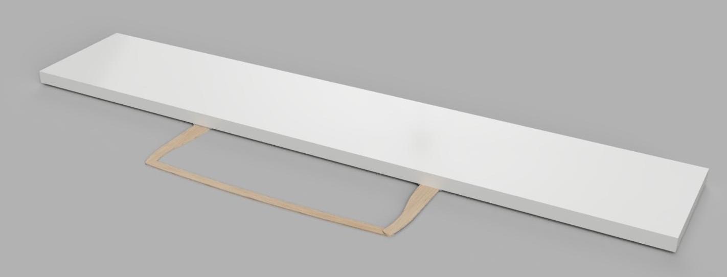

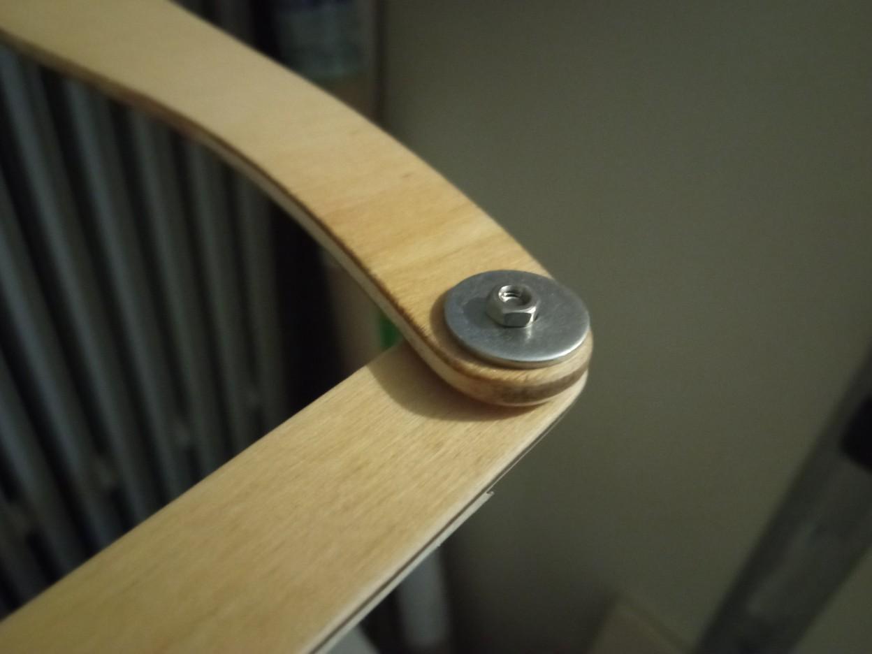

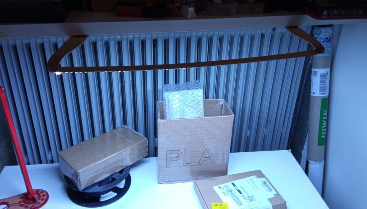

Lampada molto semplice basata su due striscie di LED a 12v da posizionare sotto a uno scaffale a cui viene avvitata. Il parallelogrammo e' ripiegabile in modo da poter scomparire sotto allo scaffale cosi' da non prenderci contro quando non serve, e estraibile di ~20cm per quando serve. Io ad esempio l'ho montata sopra al mio tavolo da taglio, la estraggo per avere una luce ampia e riposizionabile quando devo segare.
Da tagliare al laser su legno da 3-5mm, lo spessore comunque non e' determinante. Per i giunti ho utilizzato rondelle metalliche e viti quindi per copiarne lo spessore ho previsto un paio di spessori per le due braccia da incollare sotto a questi in modo che non sia necessario piegarli per farlo andare sotto allo scaffale.
