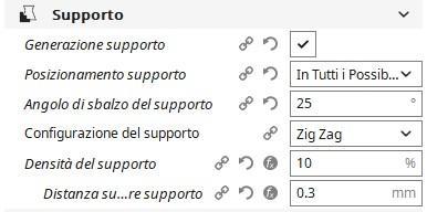

Ormai ho capito che sono una croce per voi, ma questa volta vorrei solo un consiglio, visto che momentaneamente ho solo un estrusore, avete dei consigli su come impostare lo slicer in maniera da rimuovere i supporti in maniera semplice, oppure mi devo mettere sempre li con il dremel a togliere i residui?
48 minuti fa, gregorio56sm ha scritto:
Su cura puoi dare qualche decimo di distanza tra la parte superiore del supporto e la stampa del pezzo.
Comunque consolati perché se non è il dremel sarà la tela o la lima comunque sempre un po di olio di gomito

È tutta una questione di impostazioni dello slicer, io ci ho passato dei mesi a fare le prove con le mie stampanti ed i vari filamenti, e posso dire che PLA Abs petg, non ho più problemi a rimuovere i supporti, certo poi ci devi lavorare un po di fino per eliminare i rimasugli, ma il grosso viene via subito. Ed è inutile che io ti dia i miei parametri, ogni hotend é a sé stante, devi fare prove su prove.

E' assolutamente vero che a volte togliere i supporti può essere fastidioso, però dall'alto della mia esigua esperienza posso dirti che programmando con cura (scusa il gioco di parole) su Cura (o altro slicer) i giusti parametri di configurazione dei supporti, la loro rimozione diventa moolto più semplice.
Sono convinto che molti utilizzatori sottovalutino le potenzialità dello slicer e delle sue corrette impostazioni.
Questo aspetto in moltissimi casi fa la differenza tra ottenere ottimi risultati e disastri.

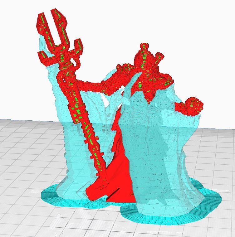

Se fai dei pezzi funzionali cerca di orientarli meglio o scomporli in piu' parti, se sono pezzi "estetici" / figurini stampali a resina.
Capture.thumb.JPG.26b7d53aad8c2d8dfaa68f7dfb3c12af.JPG_storage_emulated_0_Android_data_com_miui.gallery_cache_SecurityShare_1621855668766.thumb.jpg.91200e30f84ae27d507c418dfcd7b881.jpg
A resina basta smussare e i supporti vengono via bene.

Sono ignorante ma immagino che a resina ci vada un altra stampante?
