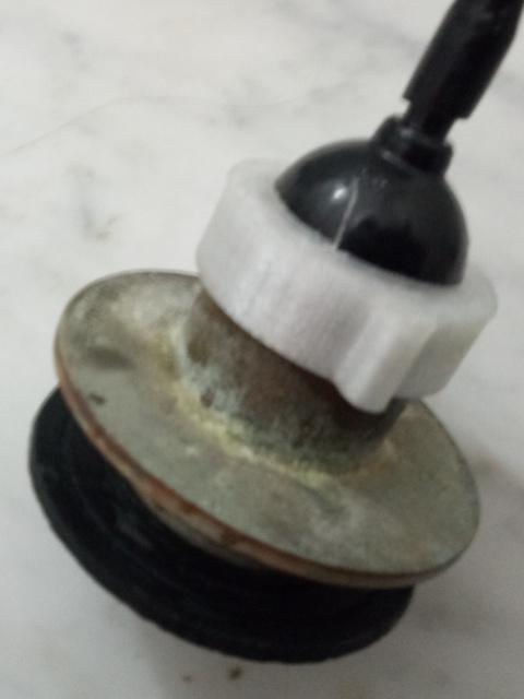

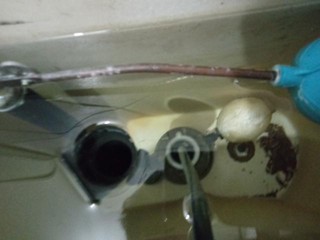

Quando ero alle prime armi con la stampa 3D ho stampato una filettatura M32x1.0, visivamente la stampa della filettatura era una schifezza ma avvitava alla perfezione. Questo è il file del modello WC.3mf
Questo è il risultato finale
L'ho stampato in PETG trasparente con nozzle da 0.4mm e altezza del layer di 0.3mm.
Evidentemente il tuo concetto di “filetto funzionale” è leggermente differente dal mio.
P.S. Quello che hai fatto lo potevi ottenere anche con una ghiera senza filetto.
Ho provato ma tendeva ad allentarsi quindi bisognava stringerlo periodicamente altrimenti non era a tenuta d'aria, probabilmente perchè la filettatura maschio è lunga solo 5mm. Invece con la filettatura sta in modo stabile, l'ultima volta che ho cambiato la guarnizione è stato 3 anni fa ed ancora non è stato necessario stringerlo.
Probabilmente sarà anche un problema di slicer, allora avevo usato Slic3r (l'antenato di PrusaSlicer) ed il risultato è stato accettabile.
