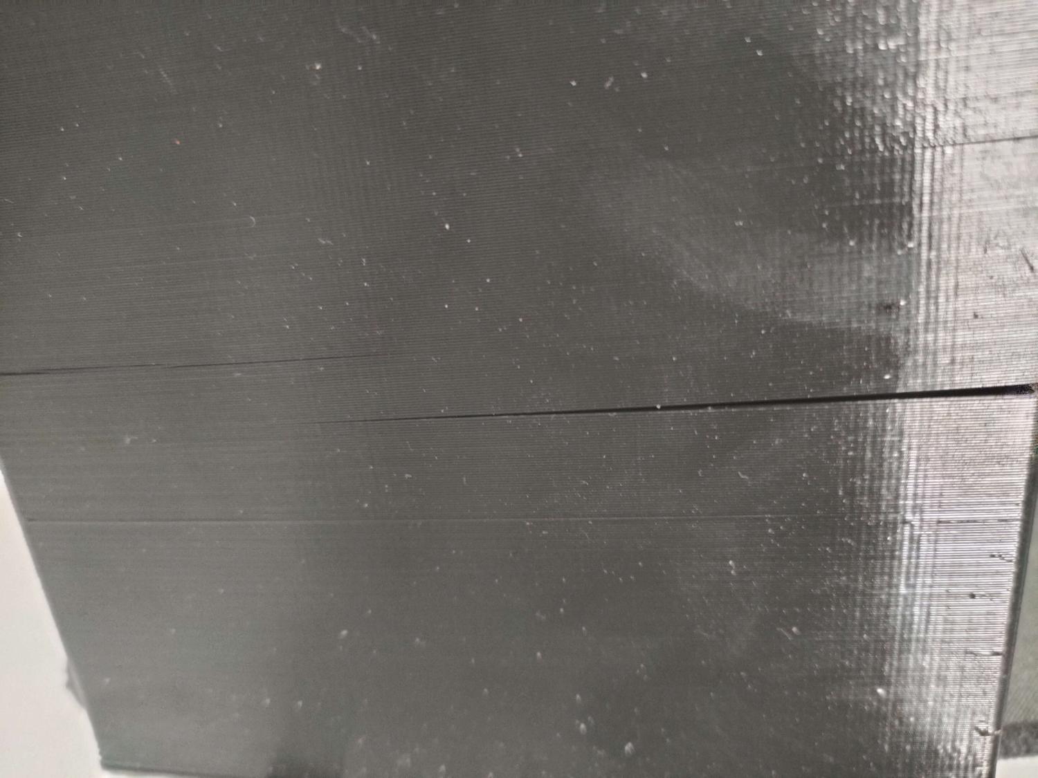

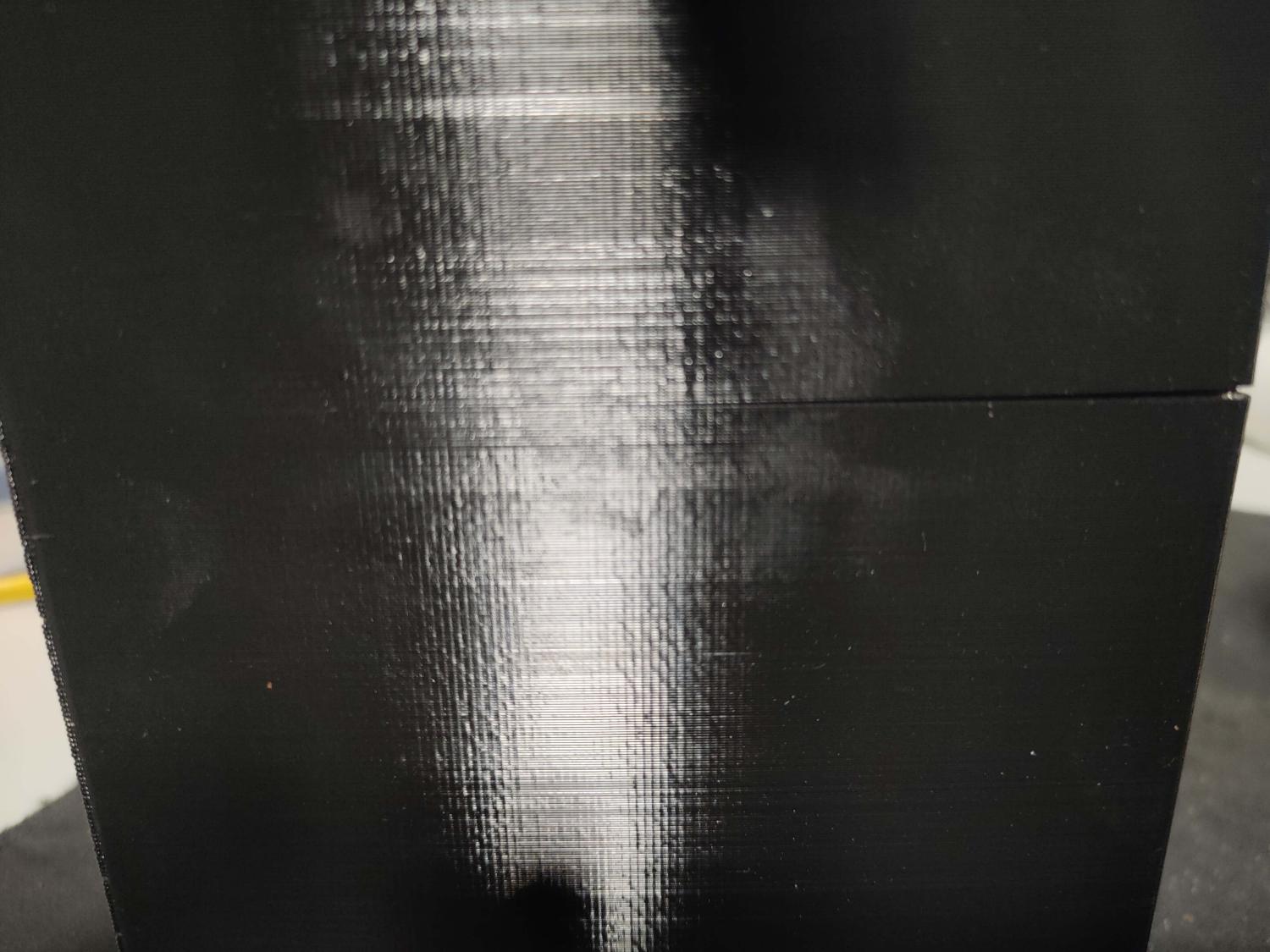

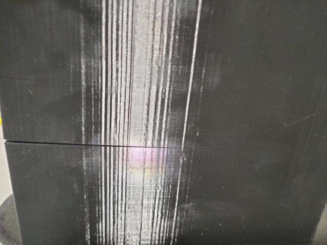

Ciao avevo giàfatto una stampa sempre con petg ma con dimensioni piu piccole e non ho avuto mai problemi. Ho rifatto la stessa stampa (anche piu semplificata) ma di dimensioni maggiori e oggi a stampa finita mi sono accorto che ogni tanto dei layer non si sono attaccati lasciando degli spazi. Stampo il primo layer iniziale a 245 gradi e il resto a 235 sempre con ventola spento e piano di stampa a 70° e velocità del primo layer di 15 mm/s, wall e support speed 25 mm/s e infill speed 50 mm/s. In allegato vi lascio la foto della stampa e il file stl. Mi potete aiutare e consigliare un altro slicer (se esiste) migliore di Cura. Poi secondo voi come potrei risparmiare con i supporti stampando questo oggetto? grazie mille

E' un problema di warping? Quando stampi vengono bene poi a un certo punto raffreddandosi si apre?
Di certo aiuterebbe stondare quegli angoli per ridurre la tensione.
Oppure e' proprio che mentre depositi il materiale a un certo punto l'asse Z sballa?
Per risparmiare tempo puoi comprare un nozzle da 0.6-0.8mm e stampare layer piu' alti e magari fare meno perimetri, anche stondare gli angoli ti farebbe andare piu' veloce.
Per non usare supporti dovresti modificare il bordo superiore oppure stamparlo a parte.
Ripeto: comprare un pannello e tagliarlo in 4 parti ti prende 3 minuti: fai una prova con del cartone 😉

allora già in passato avevo fatto la stessa stampa leggermente piu piccola con i bordi stondati a 2mm (come in questo caso) Volendo potrei stondarlo anche di piu tanto non ci sono problemi. L'asse z non ha problemi (ho già fatto varie verifiche) quindi a questo punto presumo che sia un problema di warping ( non posso saperlo al cento per cento perchè stampandolo con i supporti non si vede nulla). Secondo te potrebbe essere anche che la stampante sia vicino alla porta? perchè tra la stanza della stampante e quella dopo la porta a volte ci sono pure 7/8 gradi di differenza e quindi all'apertura della porta il movimento dell'aria potrebbe causare qualche problema?
Be' i supporti suppongo che tu non li abbia dentro, puoi vedere cosa combina mentre stampa.
Le correnti d'aria non aiutano, magari mettici un cartone sopra o mettila dentro un armadio a stampare quel pezzo.
Se puoi stondarli fallo, anche alla base.
Per altro dato che lo hai gia' stampato: comprare un po' di resina epossidica e stuccare quello che hai gia fatto? Poi gli dai una scartavetrata e sei a posto.

Ciò potrebbe essere causato da diversi fattori.
  • Temperatura di stampa troppo bassa, prova a stampare tutto a 245°C.
  • Flusso di stampa troppo basso, prova a ricalibrare l'estrusore.
  • Filamento di scarsa qualità o preso di umidità, i filamenti andrebbero conservati in contenitori ermetici con le bustine di essiccante.
  • Correnti d'aria durante la stampa.
  • Temperatura troppo bassa della stanza dove stampi.
  • Cattiva adesione al piano di stampa che causa Warping (come già detto da @eaman).
