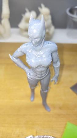

Buonasera Gruppo.
Ho una Anycubyc Photon Zero. Presa da un amico in occasione che mi sta dando delle discrete soddisfazioni nel suo piccolo. La avevo presa per vedere se mi piaceva, se ero capace e insomma, se questo hobby mi sarebbe piaciuto. Infatti il passo successivo sarebbe la Saturn della Elegoo.... o similare.
Ho sempre stampato dal primo istante con la resina della Sunlu Bianca. Prese almeno 3 confezioni e alla fine dei conti mai un problema, a parte che sono fragili dopo la cottura nel Wash and Cure, ma son oggetti da metter li ed esporre quindi la fragilità interessava poco. Presi anche a suo tempo una resina Anycubic Grigia.
Ieri ho provato a stampare con lei e mi son accorto a fine lavoro, che ci son delle micro bolle sulla miniatura che arrivano ad una grandezza massima di quasi 2 mm. Non son tantissime, ma ci sono come si vede in foto.
Andando quindi a guardare anche le altre stampe mi son accorto, in quanto bianche e meno visibili, che ci son anche li, ma in misura molto inferiore.
I settaggi son quelli dettati dalle case costruttrici per quanto riguarda i settaggi.
Avete qualche idea sul come mai accada ciò?
Grazie a chi potrà essermi di aiuto.
succede perche' quando stacchi la parte la lavi troppo vigorosamente, quelle bolle non sono bolle ma gocce d'acqua che hanno "colpito" la resina ancora non perfettamente indurita (acqua o alcol ma sembra acqua)
quindi aumenta un pelo l'esposizione (se hai una mono di 0,5 sec) e fai attenzione a quando stacchi le stampe, trattale con delicatezza
FoNzy il lavaggio non lo faccio vigorosamente ma semplicemente con la wash and cure. Lo immergo all'interno della soluzione alcolica e dopo 10 minuti lo curo. La prossima volta proverò ad asciugarlo prima di curarlo per vedere cosa accade.
Ma ti garantisco che non utilizzo un idrante per pulirla, tantomeno l'acqua, mai utilizzata in quanto resina normale e non quella ad acqua.
Posso però come mai mi dici di aumentare l'esposizione di mezzo secondo? Cosa comporta sulla miniatura. Scusa ma non capisco il nesso....
non cambia niente visivamente, rende la resina un poco piu' dura e magari ti aiuta a contenere il problema.
che alcol usi? quanto tempo dura il lavaggio?
potrebbe anche essere che fai lavaggi troppo lunghi, 2 minuti di solito bastano e avanzano, poi una bella asciugata alla stampa con aria compressa ed infine 3\4 minuti di forno
