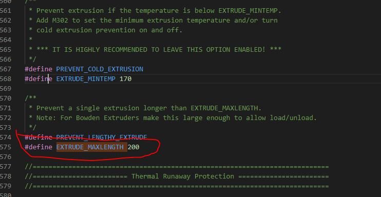

Come primo test, ho provato il gcode per scaricare il filamento. Tutto funziona correttamente fino alla riga G1 E10 F100 che viene eseguita correttamente, poi sembra non accadere nulla, la riga in rosso G1 E-400 F2000 sembra non sortire alcun effetto e sul display viene visualizzato il tempo totale di esecuzione come accade per le stampe terminate. La sintassi sembra corretta visto che aprendo un gcode generato dallo slicer la retraction e' appunto un G1 E-xxx.
Avete qualche idea/suggerimento?
Mi sono collegato in console con Pronterface. Se imposto la riga di retrazione da riga di comando o premendo il tasto Reverse dal pannello di controllo del programmacon il valore E-400, ricevo questo messaggio
 too long extrusion prevented
Significa che c'e' qualche tipo di "protezione" attiva a livello di firmware? se cosi' fosse, chi utilizza script per caricare e scaricare il filamento, che accorgimenti utilizza?
Basta configura il firmware secondo necessità:
Il valore di base è 200mm ma come vedi dalla nota va adattato alle sigole esigenze.
Oppure disabiliti il controllo, che francamente non ha senso.
Thx @Truck64, svelato l'arcano, ora come posso capire qual'e' il valore max impostato nel mio firmware? Ad oggi io non ho messo mai mano al firmware (e in tutta onesta' la cosa un po' mi spaventa) e non saprei neanche da dove cominciare, e' un parametro che posso verificare/impostare dal display della stampante?
Nel caso peggiore, se, ipotizzando, il mio valore max fosse 100 e volessi estrudere 400, inserendo 4 righe consegutive con G1 E100 otterrei lo stesso risultato di  un'unica riga G1 E400? Mi rendo conto che la domanda e' un po' da nabbo, e mi vergongo solo ad averla posta, ad ogni modo ora sto cercando una soluzione pratica per fare alcune prove e vorrei modificare il meno possibile di cio' che e' stock

Francamente invecie è una domanda interessante, mai vergognarsi a chiedere se non si sa. Non puoi leggere quel tipo di impostazionei dalla macchina quindi per sapere quanto è la via più semplice è provare a dare il comando E200, E250... e via discorrendo. Da quello che ho letto dando comandi in sequenza dovresti riuscire a aggirare l'ostacolo, ma anche questo è da provare.
No. Come vedi nel tuo Gcode con G90 imposti quote assolute. Qundi se dai 4 G1 E100 muove di 100 la prima volta poi non si muove più. O aggiungi Un G92 E0 dopo ogni movimento (brutto) o cambi il modo in incrementale con G91. Quindi il tuo codice, ammesso che vadano i movimenti consecutivi, diventa:

Da un primo test, questo codice funziona, fa quello che ci si aspetta 🙂
testando in modo empirico, il mio valore di EXTRUDE_MAXLENGTH e' 200, quindi il valore massimo inseribile e' 199
Ora riscrivo entrambi gli script per adattarli alla mia config
