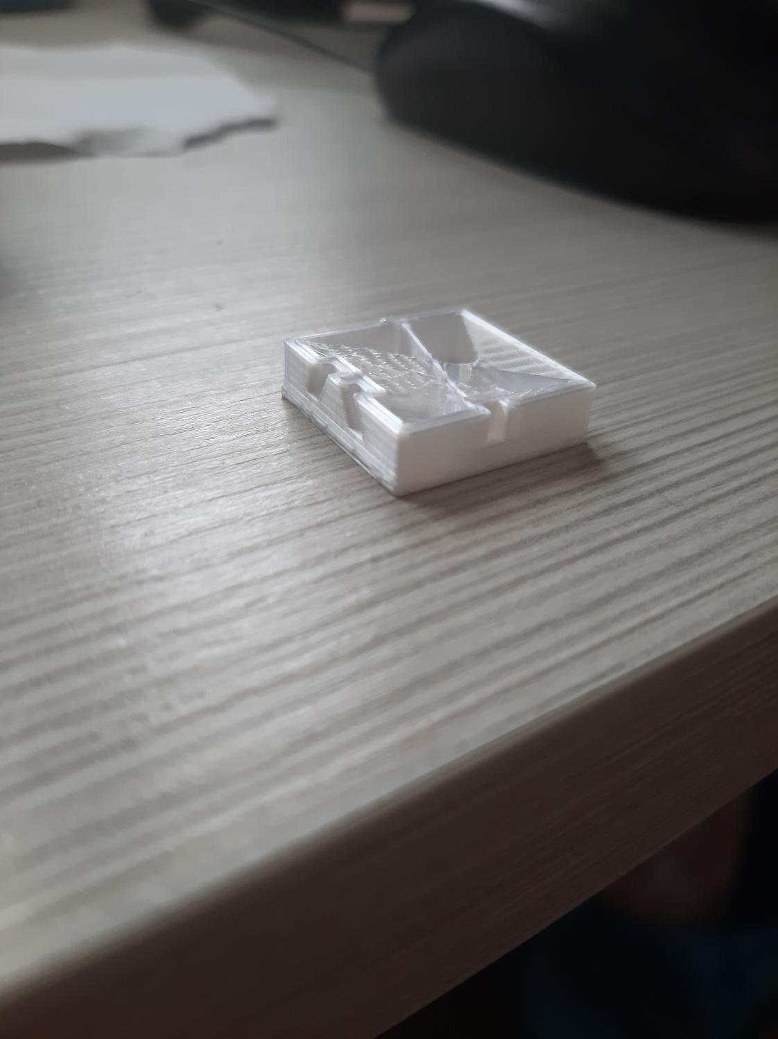

Problemi con primi layer stampa
  • Risposte 12

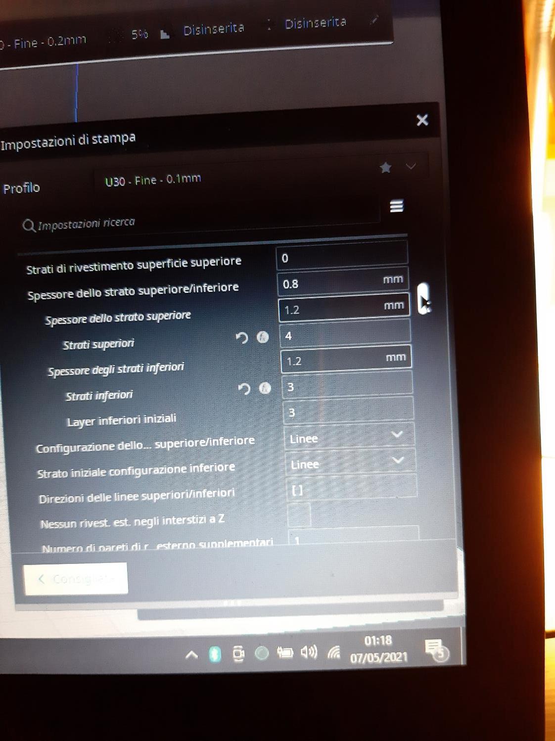

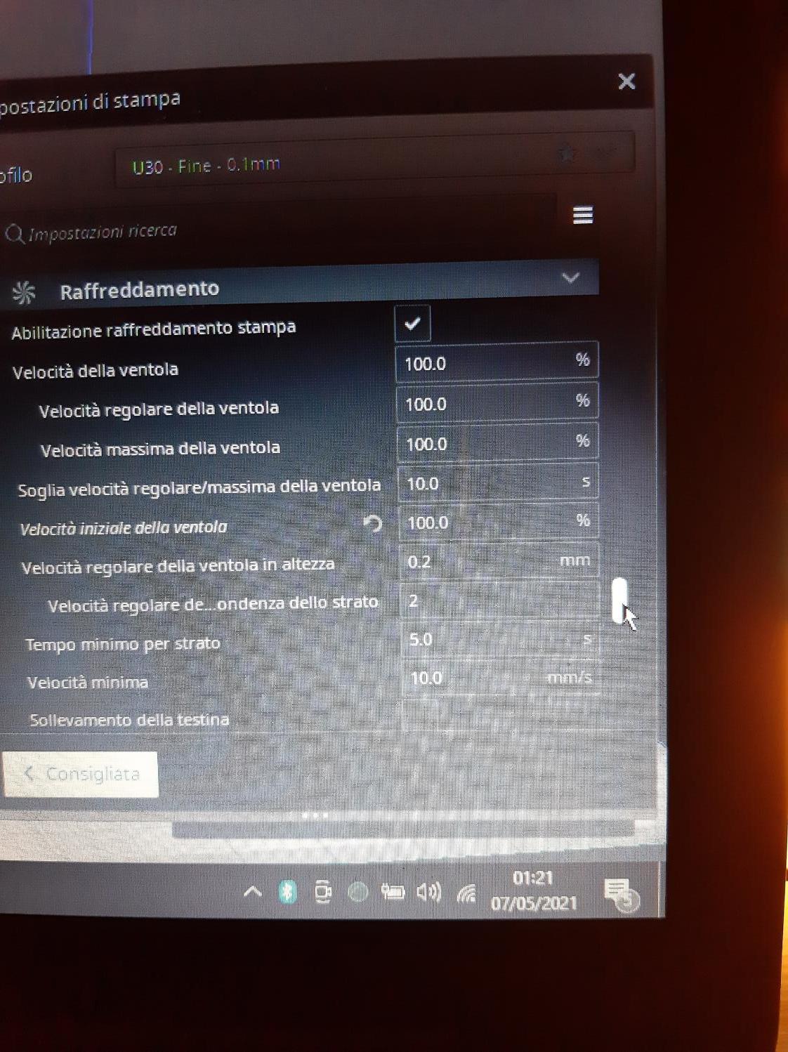

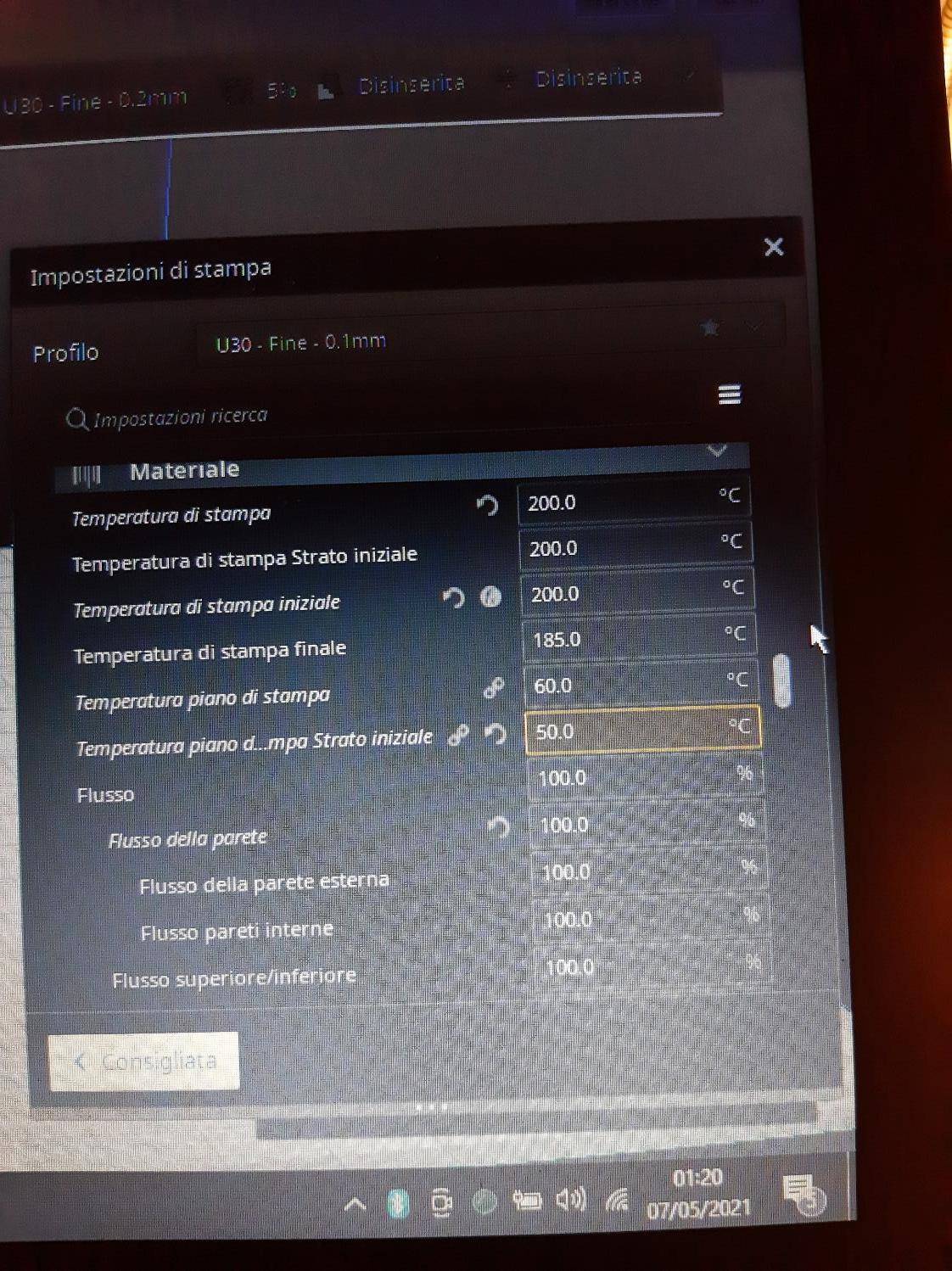

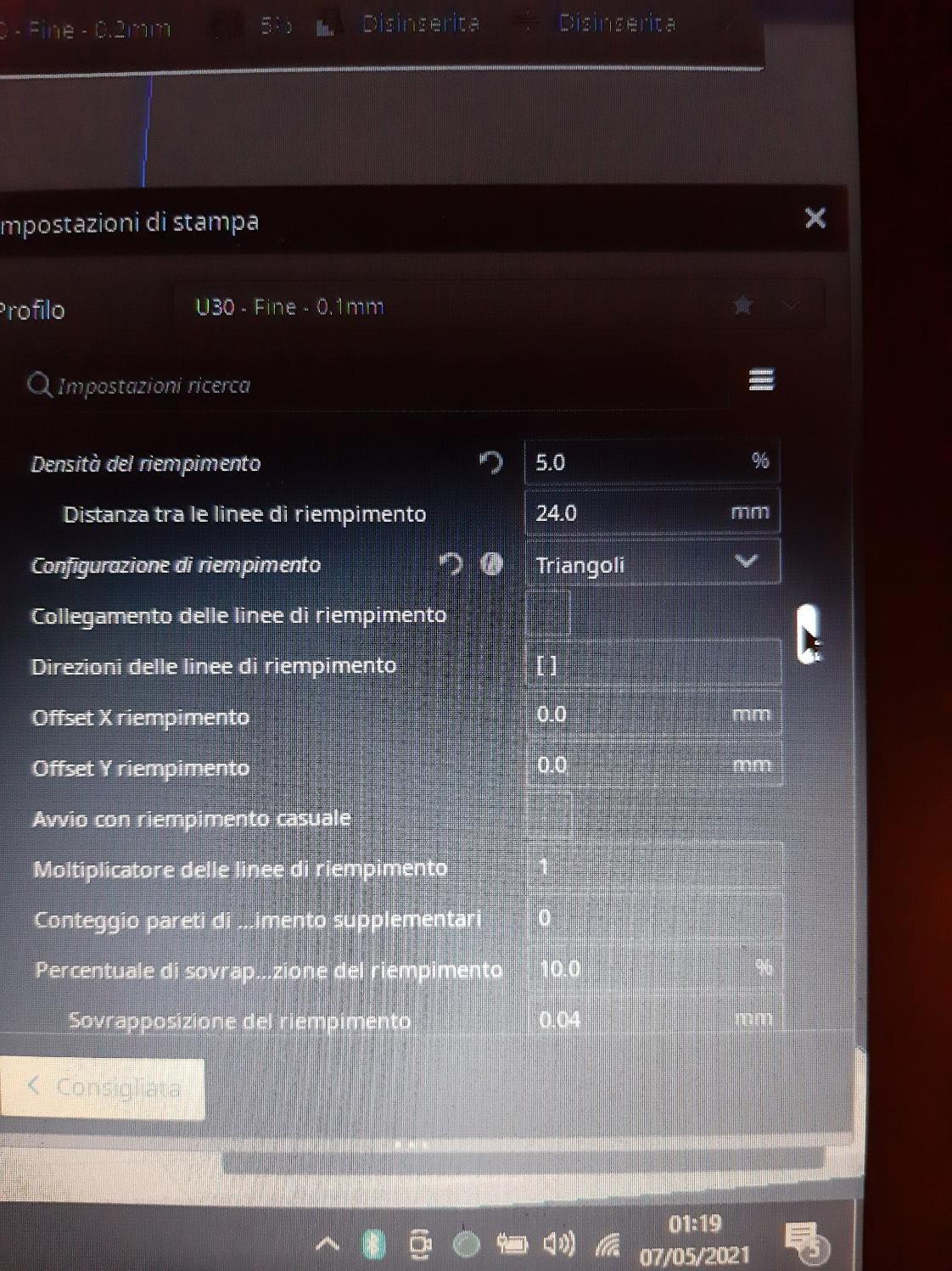

altezzanon hai detto con che stampante e che materiale stampi...

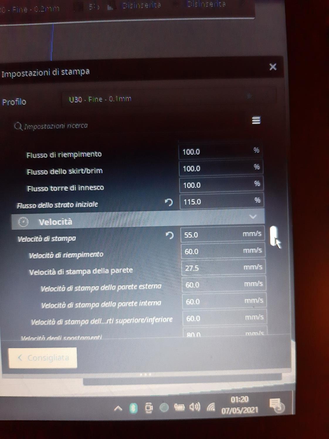

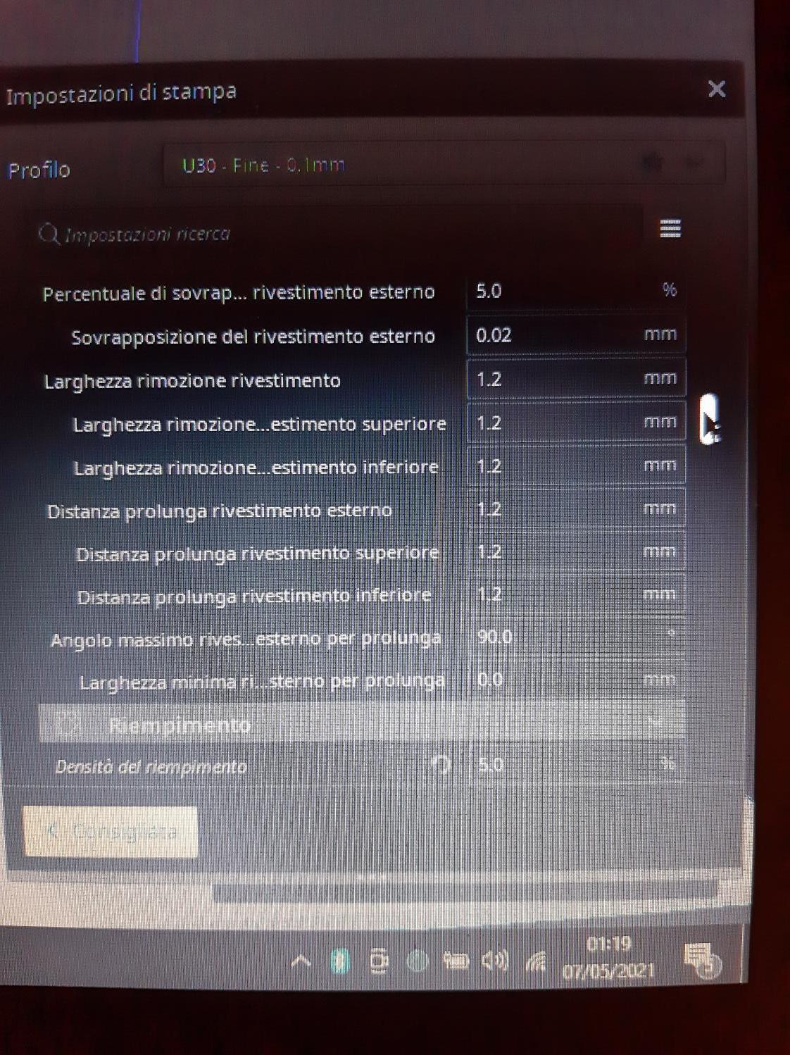

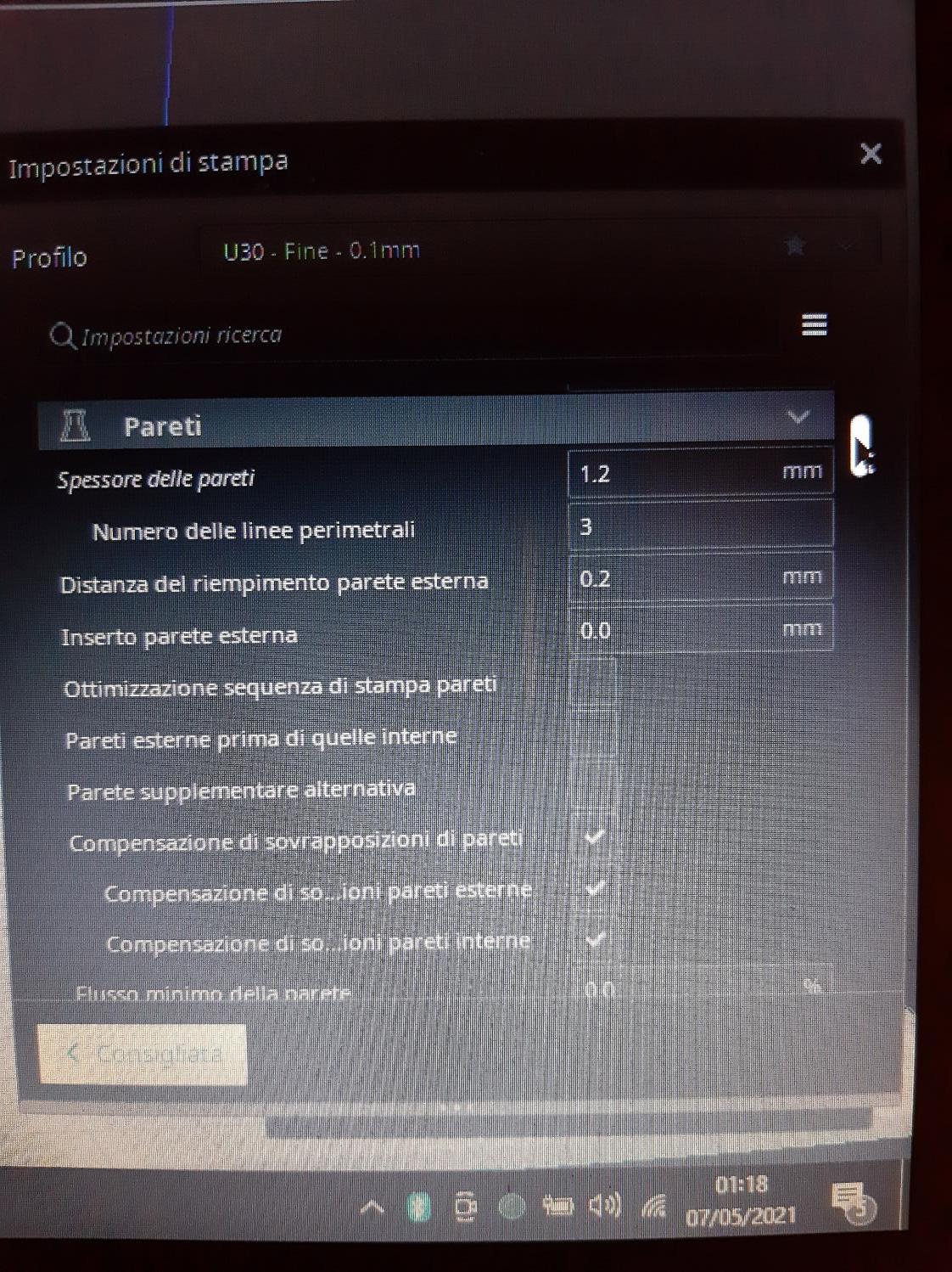

detto questo, da un'occhiata veloce(è tardi) vedo che hai un po di casino nelle impostazioni dello slicer(oltre ad avere una miriade di opzioni visibili che per chi comincia servono solo a far confusione).
Ad esempio, hai ridotto al 70% la linea del primo strato, ma hai aumentato il flusso al 115%...
Hai impostato una temperatura di estrusione variabile e il piatto più freddo per il primo strato...
Ti direi, di resettare completamente le impostazioni dello slicer(o attendere qualche anima pia, che le legga tutte, e ti scriva tutte le cosa da sistemare) e partire da zero.
ipotizzando che stampi pla normale e che il livellamento del piatto sia a posto, ti direi di iniziare così:
altezza strato 0.2
altezza strato iniziale 0.3
strati superiore/inferiore 5
pareti 3
temperatura piatto 50
temperatura piatto primo strato 55
temp. estrusione 200
temp. estrusione primo strato 205
velocità ventola primo strato 0%
velocità ventola dal 3 strato in poi 100%
Velocità di stampa 50 mm/s
velocità di stampa primo strato 30 mm/s
tutto il resto rimettilo come da default per il momento.

Grazie per la risposta, comunque ho un'alfawise u30 e stampo pla.
Ora provo le impostazioni da te consigliate e poi ti faccio sapere.
Grazie ancora

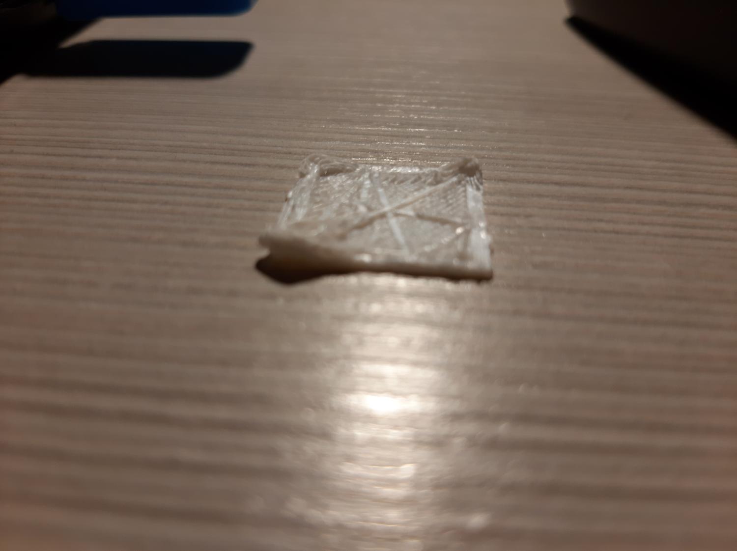

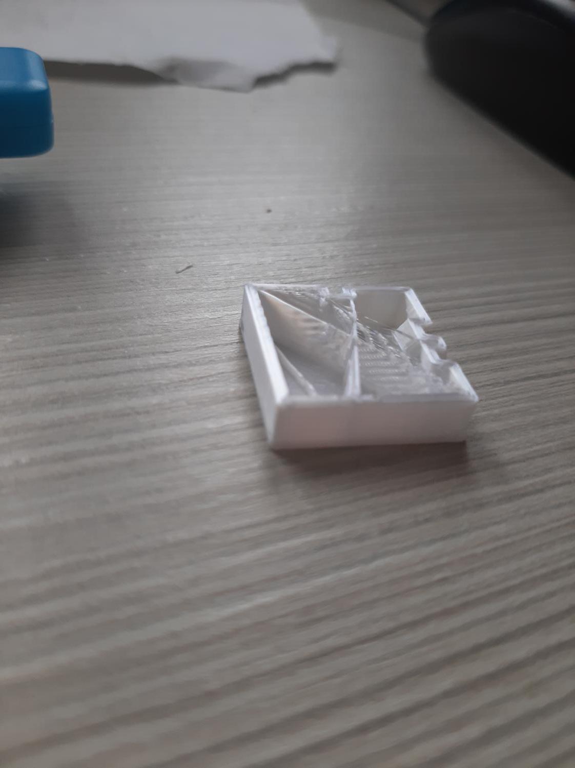

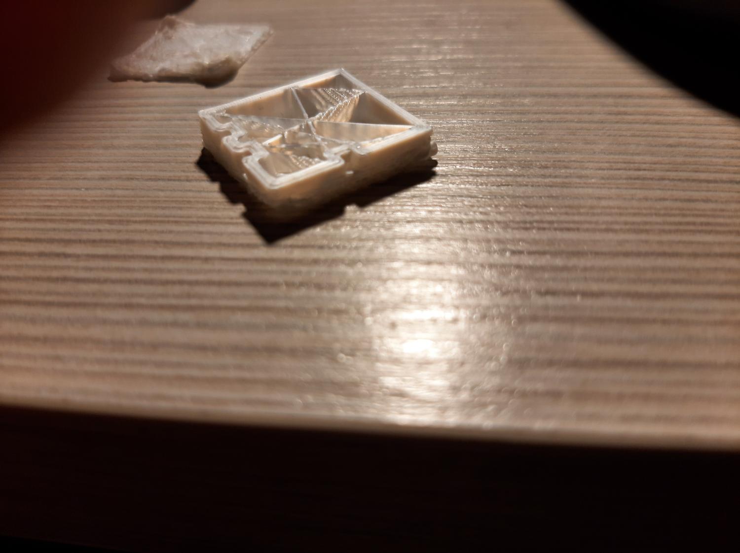

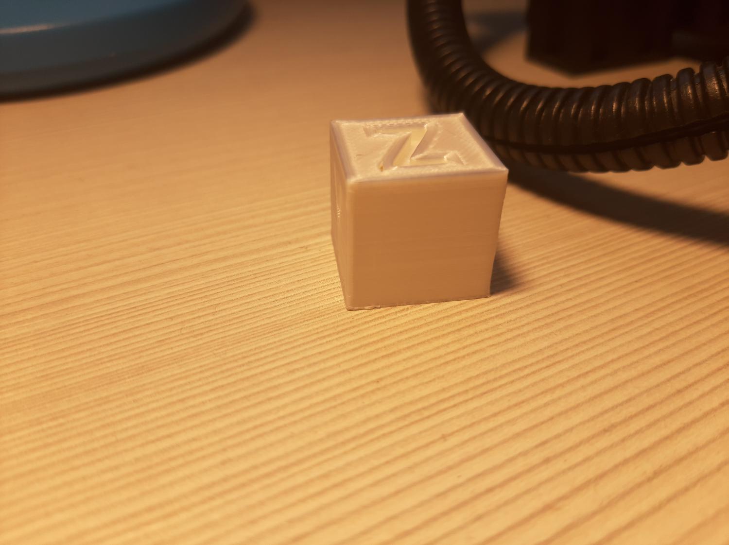

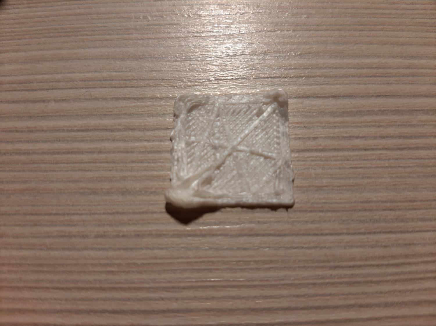

Ok, ho provato con queste impostazioni e questo è il risultato.
Direi decisamente meglio, anche se durante la stampa ho notato che nei primi layer si accumula del materiale negli angoli, in particolare uno, ed inoltre, come si può vedere dalle foto, c'è ancora una sovraestrusione nei primi layer.

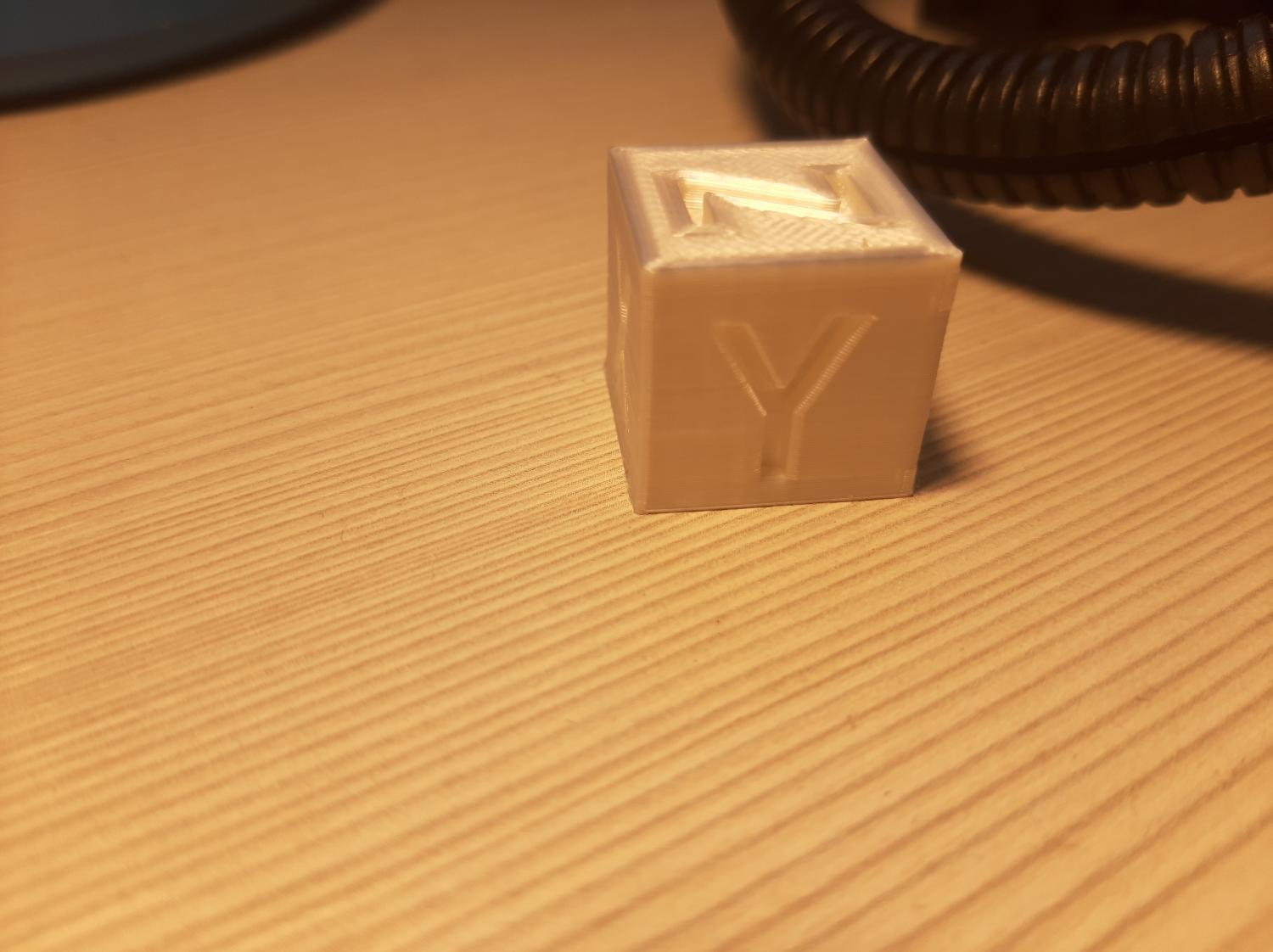

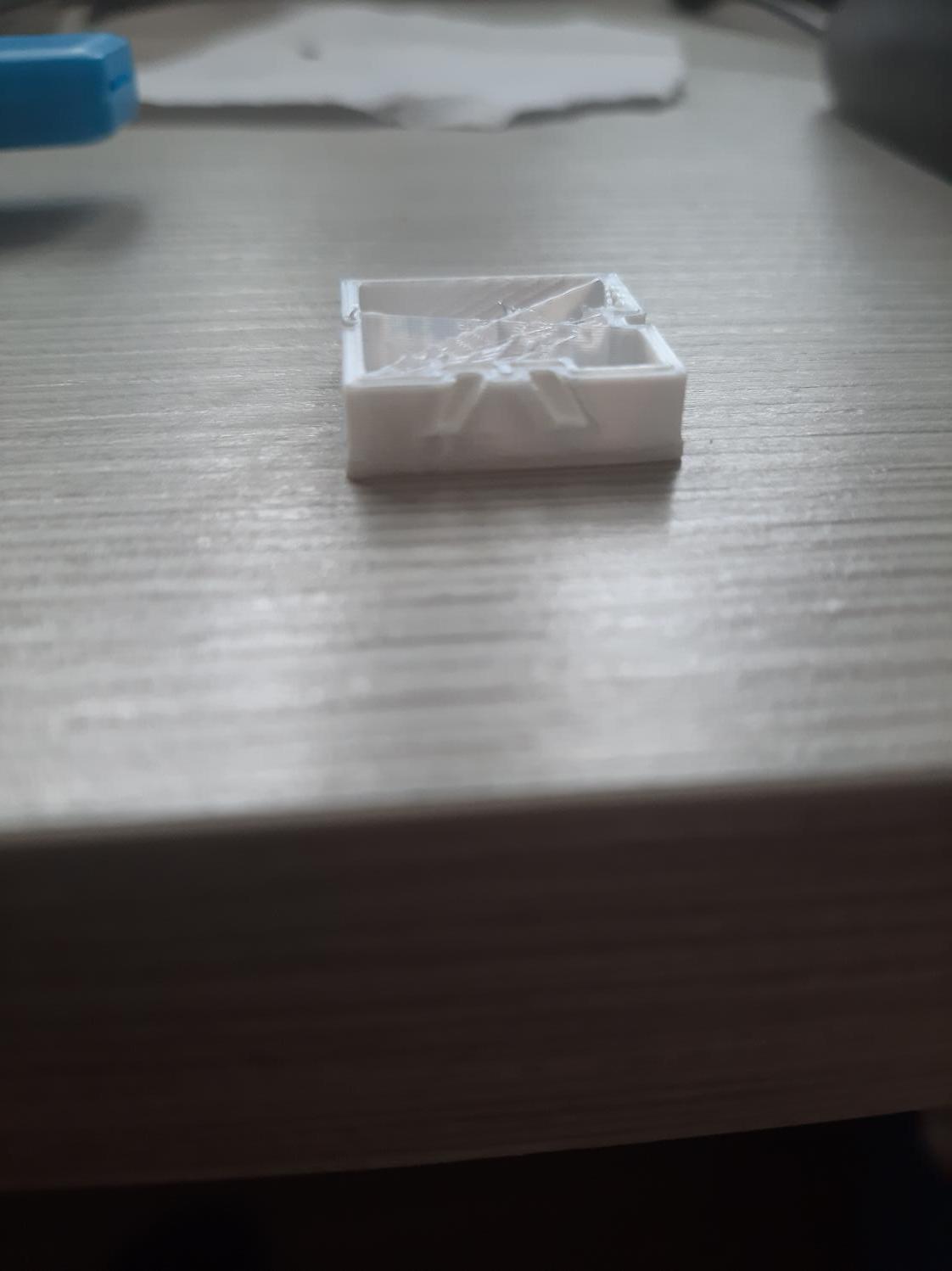

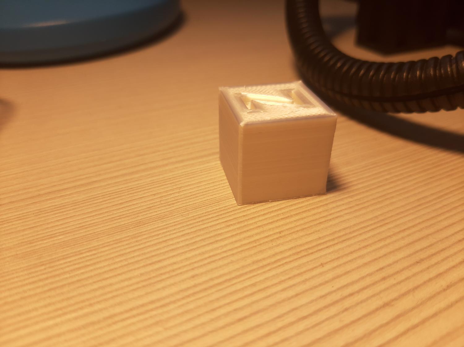

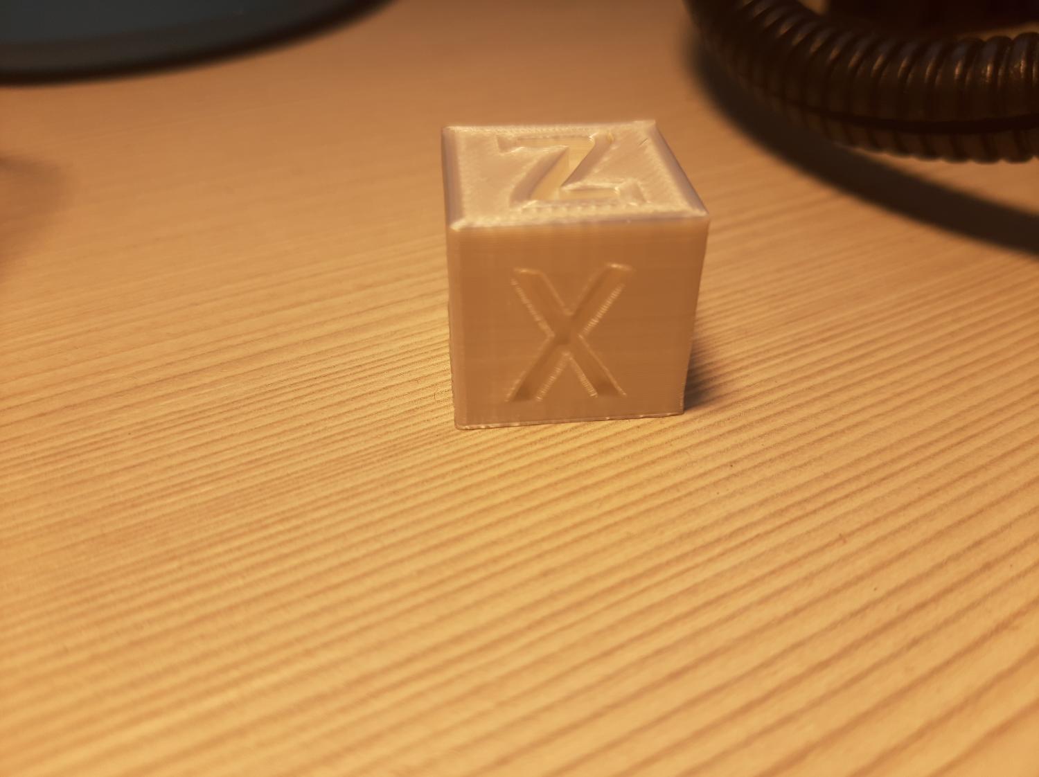

ho rifatto la stampa e ho abbassato il flusso della torre d'innesco a 90° al posto di 100, ed inoltre ho aumentato il flusso dei layer iniziali a 105 e questo è il risultato.
Direi che è uscito meglio rispetto agli altri, però i layer iniziali continuano ad uscire con una sovraestrusione.

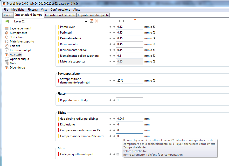

Livellamento del piatto a parte c'è un settagio apposta per quel difetto, in gergo "piede di elefante", nel profilo di stampa.
49 minuti fa, Lorenzo2005 ha scritto:
è impostato a zero, a quanto devo portarlo?
Difficile da dire vededo solo qualche foto, anche perchè l'effetto cambia da slicer a slicer.
Su PrusaSlicer si imposta a mm e particamnete zooma il primo layer di quanto indicato.
In Cura se non sbaglio è la stessa cosa, solo che per ridurre le dimensioni devi mettere valori negativi. Prova a fare qualche prova a 0,1mm alla volta.
