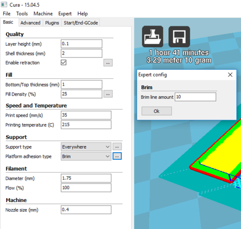

Ciao, giusto in questi ultimi mesi sto adottando la strategia di non utilizzare il raft per materiali tecnici come ABS, PC-PBT, HIPS, PP...
Preferisco settare bene l'allineamento del primo strato e le temperature del piano con un brim molto largo.
Inizialmente non ottenni dei buoni risultati ma, man mano che passa il tempo, i pezzi stanno sempre meglio adesi al piano di stampa.
Voi usate il raft per i materiali tecnici?

Abs Juice e andare!
che poi è "l'anello di congiunzione" tra il BRIM (che viene stampato SOLO nel contorno del pezzo) e la RAFT vero e proprio.
Con il tempo ho imparato a "spennerlarlo" abbastanza bene per garantire la presa su tutto il piano ma non così tanto da creare problemi durante la stampa come grumi o imperfezioni della base.
P.S. questo metodo lo uso solo su piano in vetro liscio, non microforato o ULTRABASE e simili
cerco sempre di evitare ogni tipo di supporto aggiuntivo per semplicita' e pigrizia, nel 90% dei casi riesco senza mettere niente. quando il pezzo è ostico provo il brim anche se 99\100 risulta poco efficace ed il pezzo se lo tira dietro tranquillamente (si tira i primi due perimetri e si imbarca lo stesso)
il raft lo considero come la "peste", mi da sempre problemi e lo uso solo quando sono costretto ma quasi sempre poi è lui a fare casino e rovinare la stampa.
in molti casi aggiungo strutture rimuovibili disegnate "ad-hoc" al pezzo per evitare deformazioni che è di gran lunga la soluzione migliore per me quando ho problemi di deformazione

Preferisco il Brim.
Da un minimo di 5 giri ad un massimo di 25/30 giri a seconda delle dimensioni del pezzo.
Nel 95% delle stampe fila tutto liscio.
Ottima scelta. Il raft sto smettendo di usarlo pian piano e devo dire che è proprio una pacchia... il raft con alcuni materiali è tosto da staccare
concordo con te sul raft.
Senza supporti però non oso sempre perchè i pezzi tendono a staccarsi 😒
Il brim mi salva la stampa spesso
