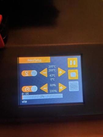

Fantasma86 Inviato 15 Aprile 2021 Condividi Inviato 15 Aprile 2021 Buongiorno a tutti, ho acquistato da circa un mese una anet ET4+, ed ho già fatto alcune stampe piuttosto soddisfacenti sia usando Cura che Ideamaker, ma adesso viene il bello: Con Cura, nonostante le velocità di stampa siano settate più basse, parte e fa tutta la stampa al 100% della velocità impostabile, per farla più bassa devo intervenire manualmente (questo succede anche con Ideamaker) Con Ideamaker oltre al problema citato sopra, dopo il primo strato di stampa setta la temperatura del bed a 0, e non posso intervenire neanche manualmente per ripristinare il valore corretto. Qualcuno cortesemente ha una vaga idea di cosa sbaglio? Premetto che sono diversi giorni che spulcio le impostazioni di entrambi i software per trovare il motivo di tali problemi, ma non ho trovato indicazioni di sorta. La mia stampante ha il firmware originale, e per il momento non ho tempo ne mezzi per upgradare al Marlin. Grazie a tutti Cita Link al commento Condividi su altri siti Altre opzioni di condivisione...

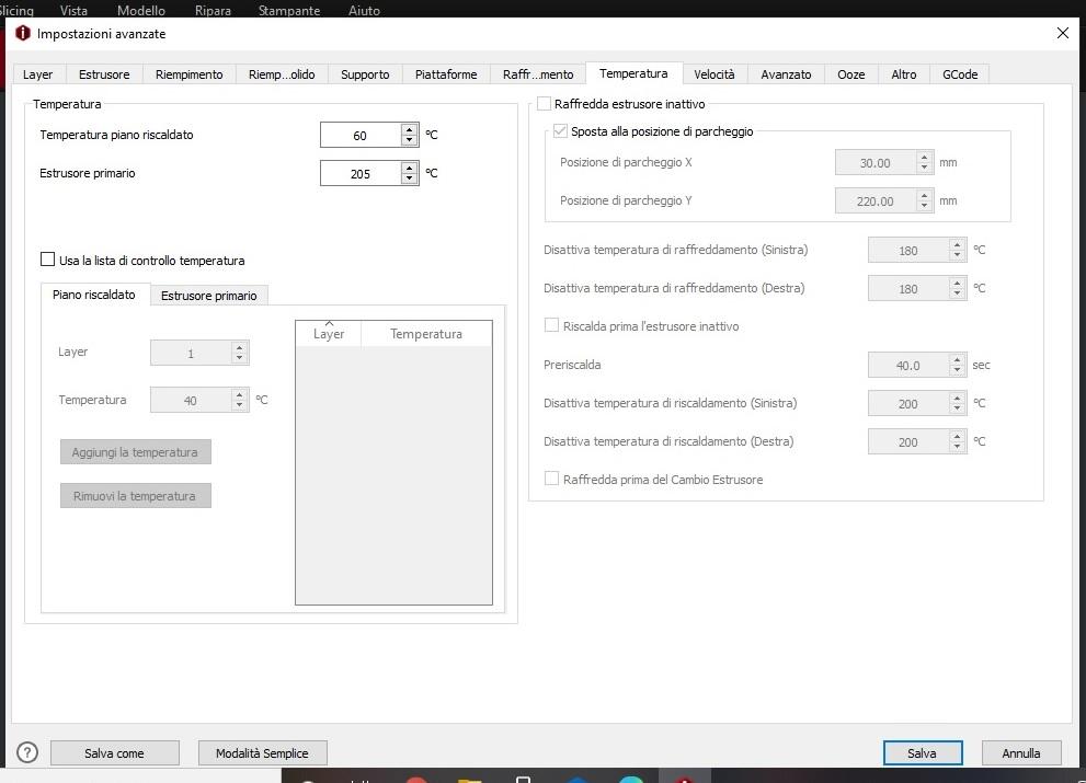

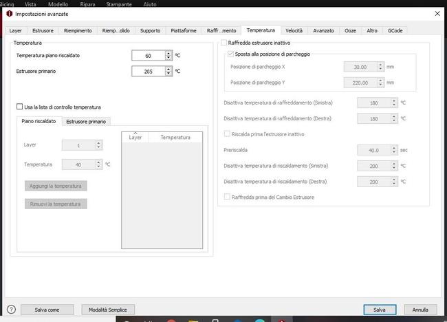

Eddy72 Inviato 15 Aprile 2021 Condividi Inviato 15 Aprile 2021 7 ore fa, Fantasma86 ha scritto: Con Ideamaker oltre al problema citato sopra, dopo il primo strato di stampa setta la temperatura del bed a 0, e non posso intervenire neanche manualmente per ripristinare il valore corretto. Metteresti una foto della Tab delle temperature nelle opzioni avanzate del profilo che usi Ciaoo 1 Cita Link al commento Condividi su altri siti Altre opzioni di condivisione...
Fantasma86 Inviato 15 Aprile 2021 Autore Condividi Inviato 15 Aprile 2021 5 ore fa, Eddy72 ha scritto: Metteresti una foto della Tab delle temperature nelle opzioni avanzate del profilo che usi Ciaoo Al momento non usavo tabella temperature, ma prima ho fatto una prova attivandola e impostando i primi 10 layer a 60 gradi: niente da fare, appena l'estrusore inizia a muoversi, il set temperatura del bed da 60 passa a 0. Sto per esaurire le bestemmie Comunque appena riaccendo il PC faccio una foto, ma è praticamente vuota. Con cura non fa tutte ste pugnette, anche se ammetto che lo slicing di idea mi piace di più. Intanto grazie per l'interessamento Cita Link al commento Condividi su altri siti Altre opzioni di condivisione...

Eddy72 Inviato 16 Aprile 2021 Condividi Inviato 16 Aprile 2021 Le impostazioni sembrano giuste Passeresti i 2 .gcode da controllare? Ciaoo 1 Cita Link al commento Condividi su altri siti Altre opzioni di condivisione...
