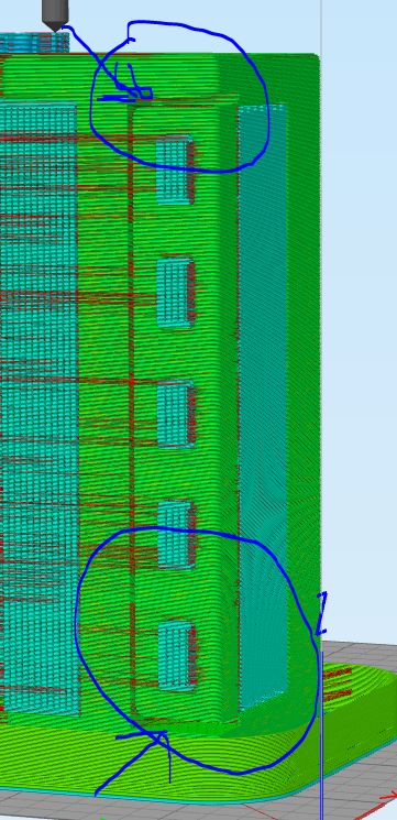

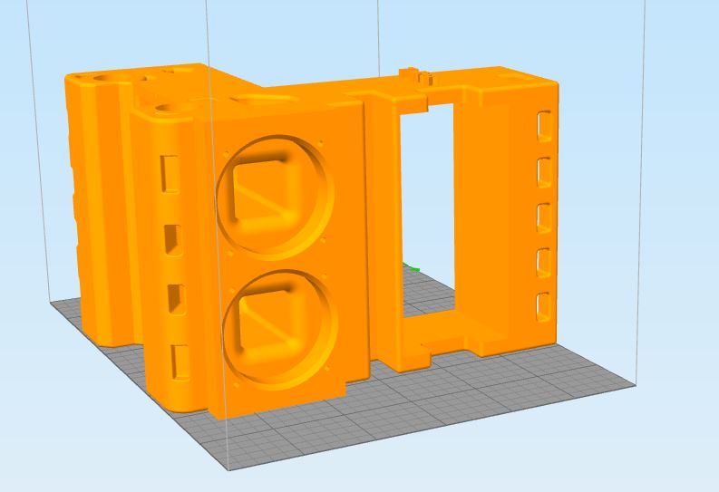

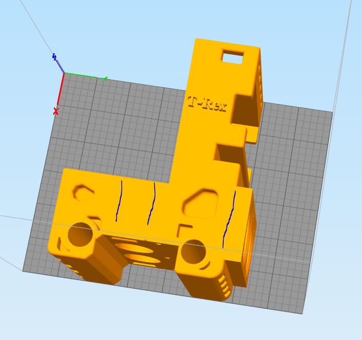

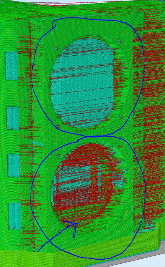

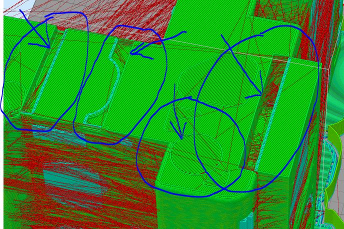

dunque.. usando simplify3D hai un tasto dedicato per verificare le normali..
Nell'immagine d'esempio che ho appena fatto da uno dei tantissimi oggetti fallati di thingverse, puoi notare lo stesso oggetto.. uno dei due ha le normali invertite su una superfice e lo slicer non la riconosce prorpio perchè essendo invertita la normale, in fase di render, le mesh risultano "trasparenti"..
nel caso tuo, potrebbe (e ripeto potrebbe) essere che su una data superfice con le normali invertite, non vengano disegnati i supporti proprio perchè il programma non li trova necessari su una superfice che, "graficamente" parlando, non esiste..
Spero di non aver detto una costronata, in quanto non sono molto bravo a spiegare questo genere di cose.. Spero e mi auguro che chi sa più di me, mi possa correggere e che ti possa aiutare meglio di me
