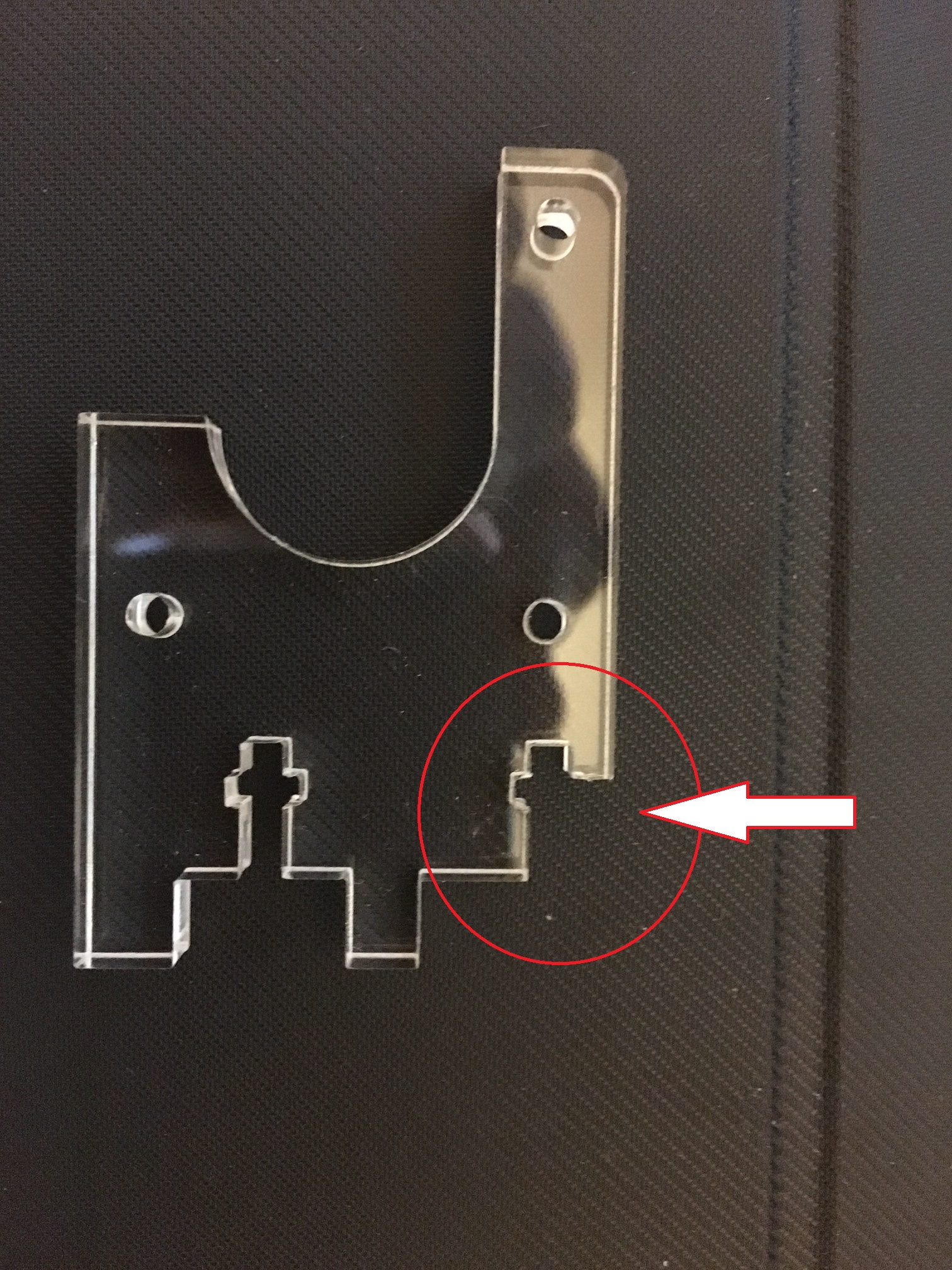

Elbianchi Inviato 17 Marzo 2016 Inviato 17 Marzo 2016 Ragazzi, sto montando tutto, ma purtroppo questo pezzo mi è arrivato rotto e chissà quando mi arriva. Qualcuno mi può aiutare a trovare una soluzione per cortesia? Grazie a tutti! Cita
Adryzz Inviato 17 Marzo 2016 Inviato 17 Marzo 2016 1 ora fa, Elbianchi dice: Ragazzi, sto montando tutto, ma purtroppo questo pezzo mi è arrivato rotto e chissà quando mi arriva. Qualcuno mi può aiutare a trovare una soluzione per cortesia? Grazie a tutti! Trovare qualcuno nella tua città che te lo stampi, a occhio direi che è un supporto di un motore dell'asse Z, se è così è rotto anche sopra Cita
Adryzz Inviato 18 Marzo 2016 Inviato 18 Marzo 2016 Mi correggo, e' il supporto motore Y, a questo punto fatti ristampare gia' quello modificato che va molto meglio, vedi allegato. y-axis_rear_mount_v1.STL Cita
Elbianchi Inviato 19 Marzo 2016 Inviato 19 Marzo 2016 On 18/03/2016 at 08:47, Adryzz dice: Mi correggo, e' il supporto motore Y, a questo punto fatti ristampare gia' quello modificato che va molto meglio, vedi allegato. y-axis_rear_mount_v1.STL Grazie mille...Vediamo se riesco a trovare qualcuno che me lo stampi!! Cita
