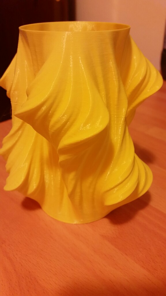

Siccome ultimamente mi diverto a fare parecchie cosette in cad, per provare le misure difficilmente misurabili con calibro,  stampo dei pezzi test sfruttando il filamento cinese che tanto fa schifo,  poi stampo la versione finale con filoalfa che trovo ottimo, il cinese e' praticamente finito quindi ho pensato di prendere un altro "low cost" per questi pezzi test e ho preso su amazon a 19,90 il filamento BQ.
Sorpresona, stampa davvero bene, non siamo a livello del filoalfa ma ha un ottima adesione sul piano e i layer si fondono alla perfezione, devo dire che per quel prezzo e' una buona alternativa per le stampe di tutti i giorni ed in più fa pochissimi fili da ritrazione, pensateci su, io ho preso il giallo, magari in altri colori cambia qualcosa.

Anche a me è arrivato ieri e non è per niente male! Ho stampato un paio di cose e devo ancora ottimizzare la temperatura... Tu a quanto estrudi?
3 ore fa, Clunky dice:
Dunque, loro lo danno per 220 e viene bello lucido ma secondo me è un po' troppo, a 210 è un buon compromesso, a 200 viene ancora bene ma un po' opaco e a 230 decisamente un disastro, quindi 210 per me va bene.
