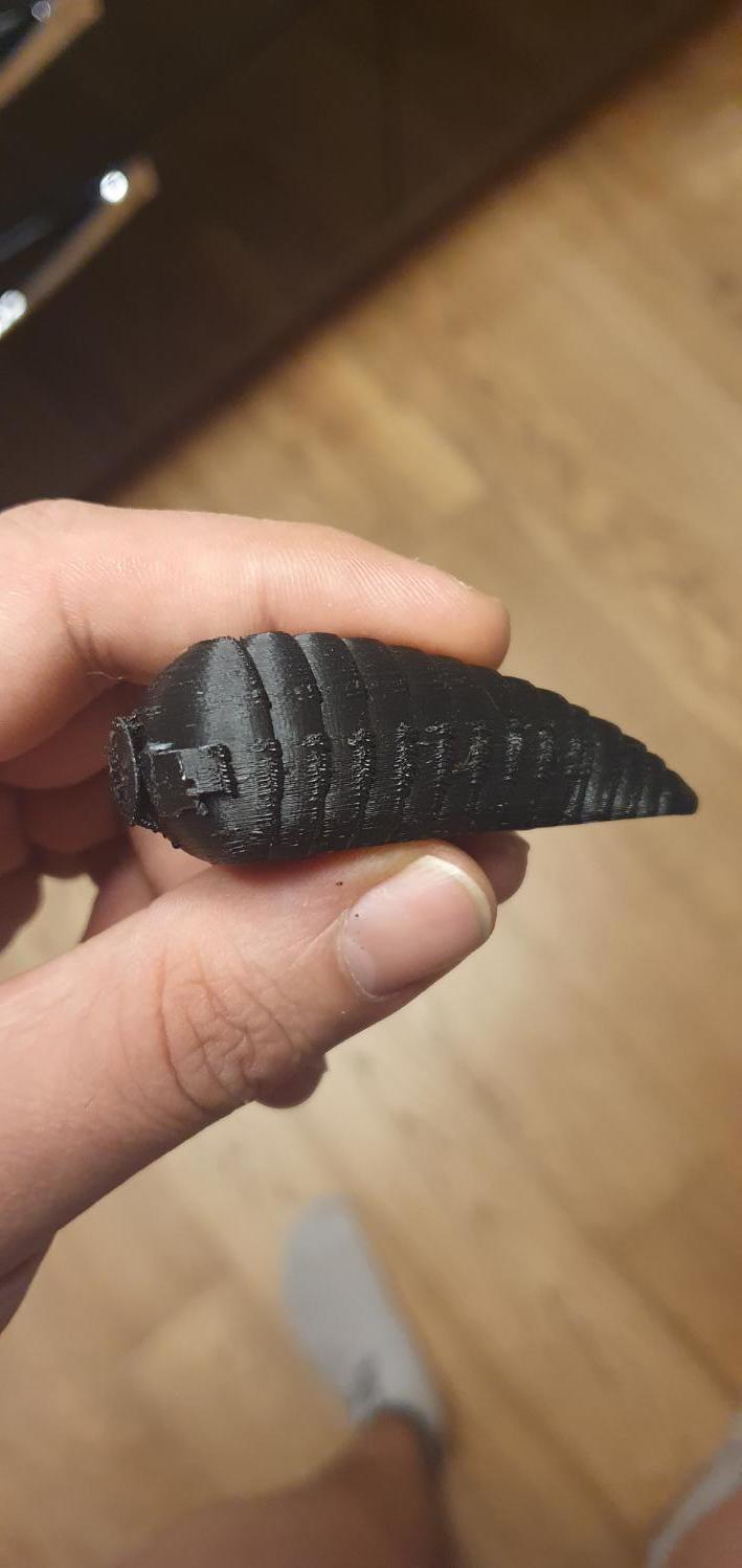

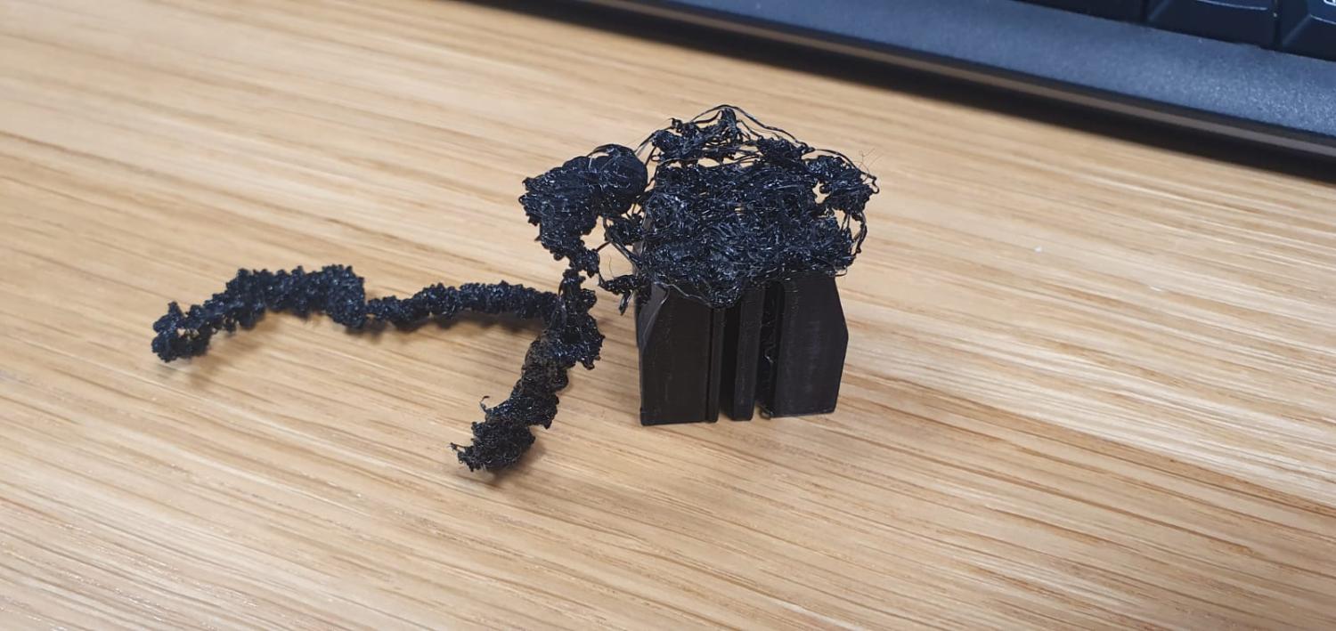

Ciao a tutti ragazzi,
ho appena acquistato la Flying Bear Ghost 5 e, mandando in stampa un oggetto, sono andato poi a dormire. La mattina mi ritrovo questo!
Ho pensato ad uno staccamento dal piatto, ma ho notato che il pezzo era perfettamente dove lo avevo lasciato la sera prima solo che, ad una certa altezza, mi ha fatto questo obrobrio...
Secondo voi da cosa è dovuto? il resto del pezzo è stampato perfettamente

3 ore fa, Sgrizzo389 ha scritto:
si, ma continuo a non capire il problema. Quello comunque non era la prima stampa. Ne ho stampate altre prima ma questa era la prima così "alta"
Ha provato a fare un'altra stampa per verificare che  tutto funzioni correttamente?
Le cause possono essere più di una.
Se la stampante adesso funziona correttamente può trattarsi di gcode corrotto o card SD da riformattare.
Nel caso la stampante ti faccia lo stesso lavoro da subito potrebbe essere altro....
Intanto dicci se riesci a stampare altro.
Sentiamo anche gli altri utenti...con un po' di pazienza la soluzione si trova😉
uhm ok grazie dei consigli. Prima di andare al lavoro ho mandato in stampa il sample che c era già dentro la SD card. Non appena torno a casa controllo.
Cmq ho stampato altre cose oltre prima di mandare in stampa l'obrobio. Tutte sono venute molto bene, lunica variabile di quest'ultima stampa è l'altezza dell'oggetto.
La stampa di prova che c'è dentro la SD è il bullone + dado. Essendo il bullone abbastanza alto dovrei aver replicato le stesse circostanze della stampa andata a male...vediamo!
Grazie

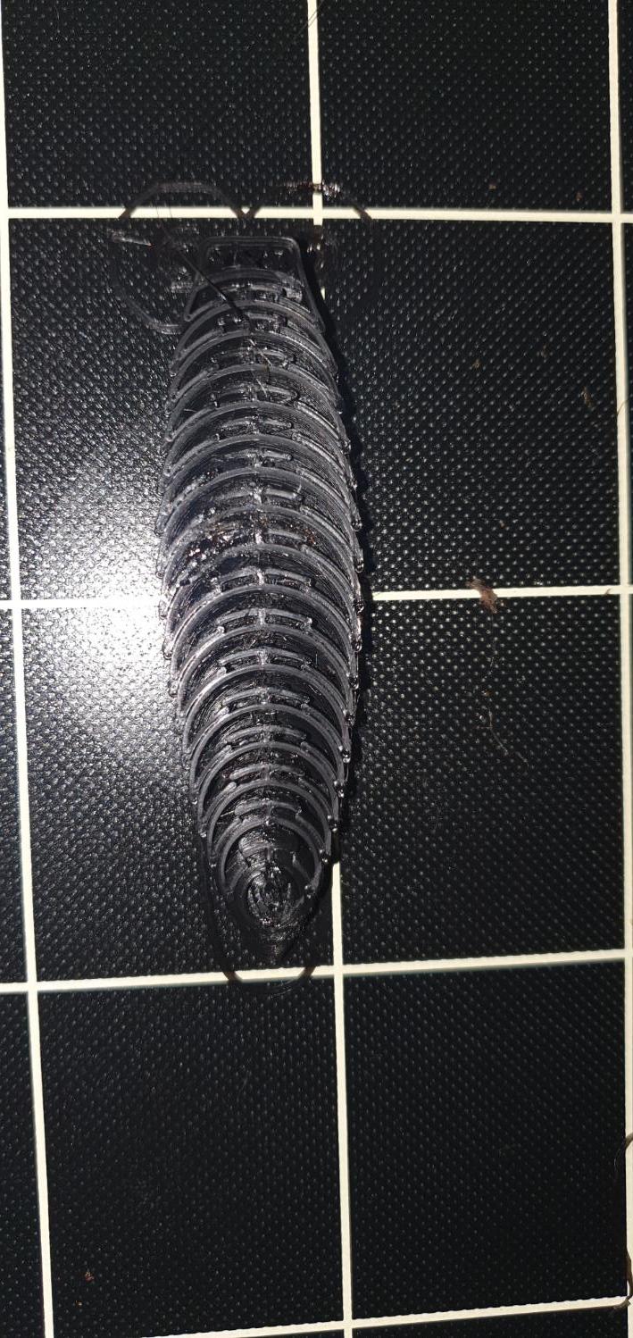

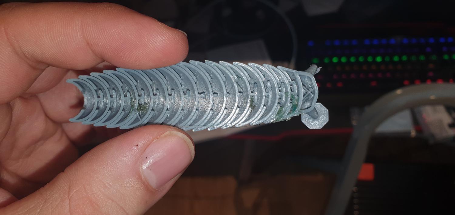

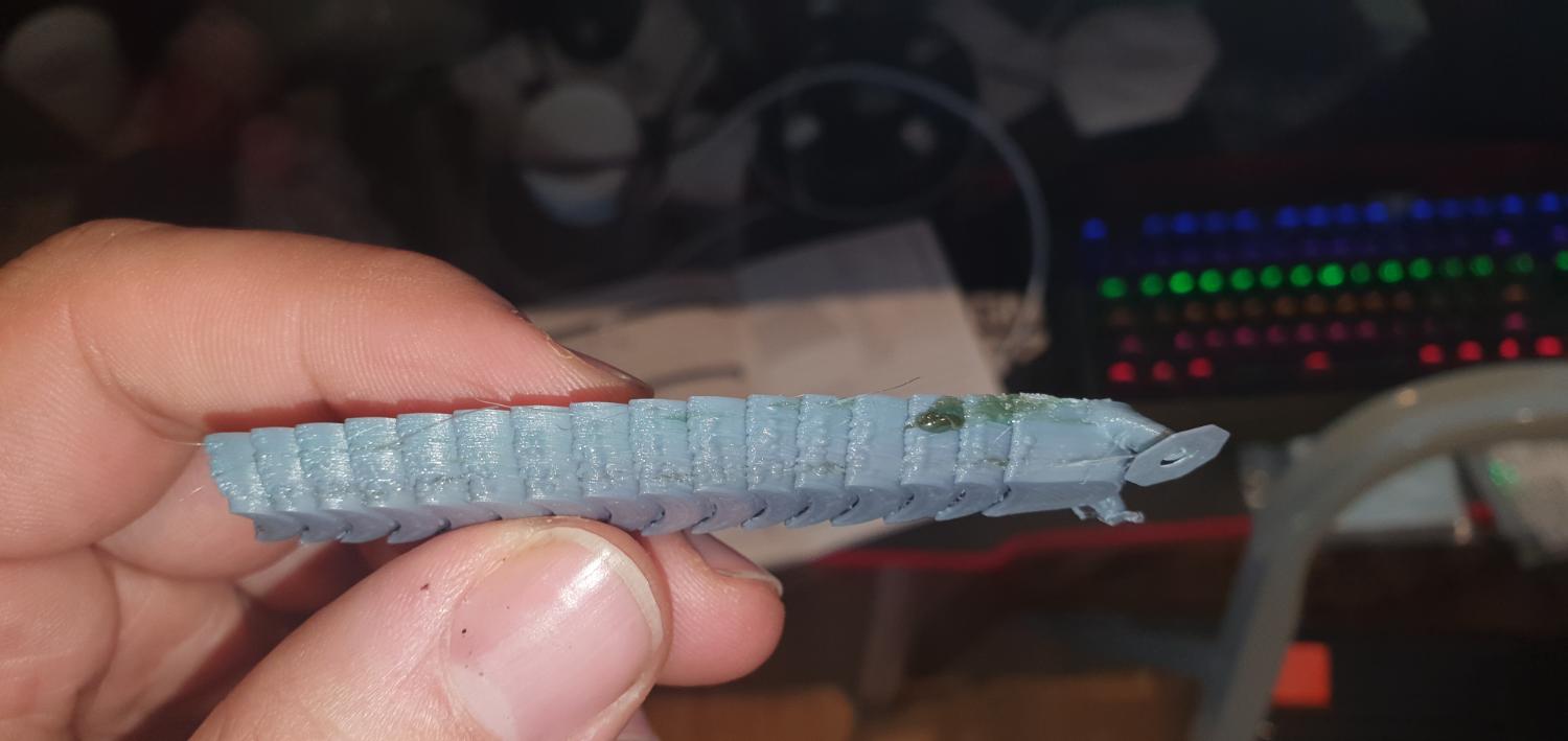

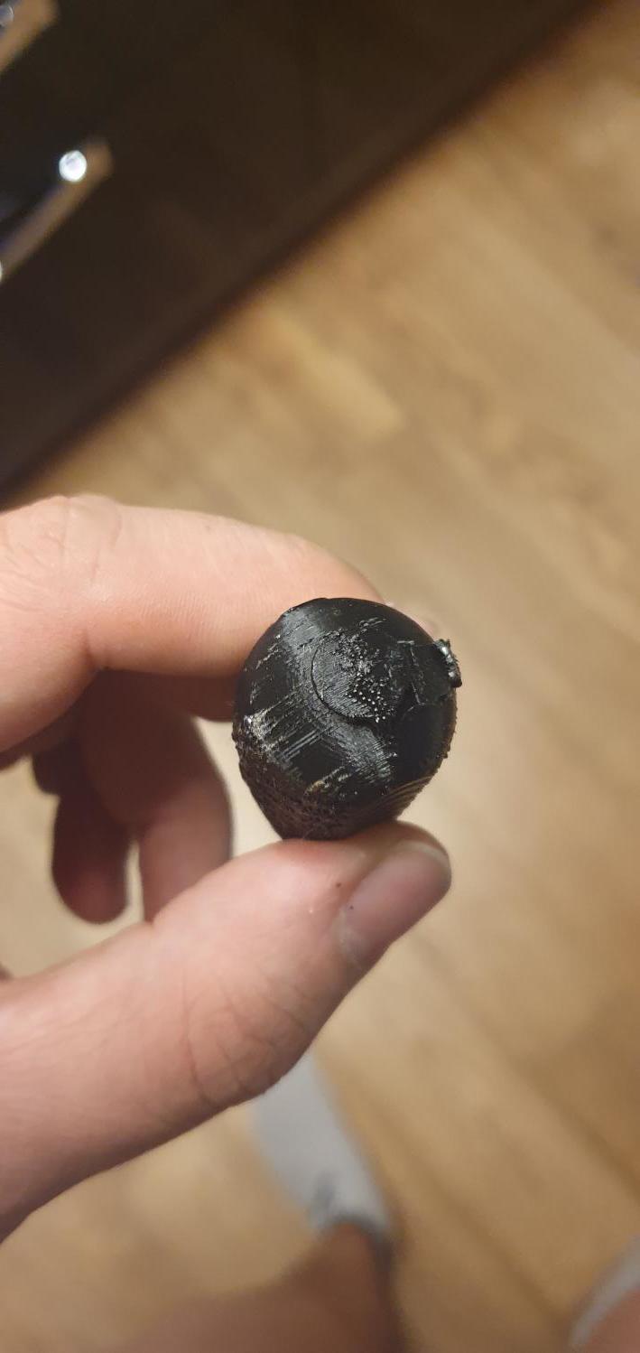

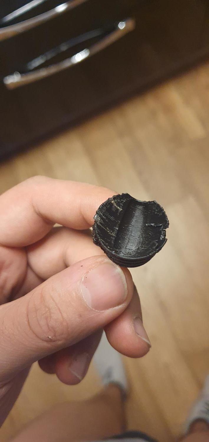

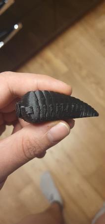

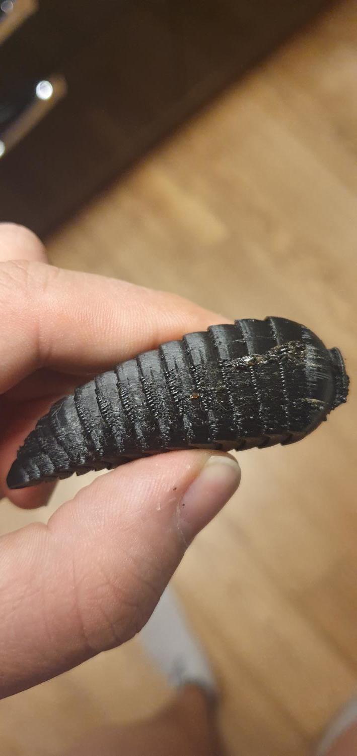

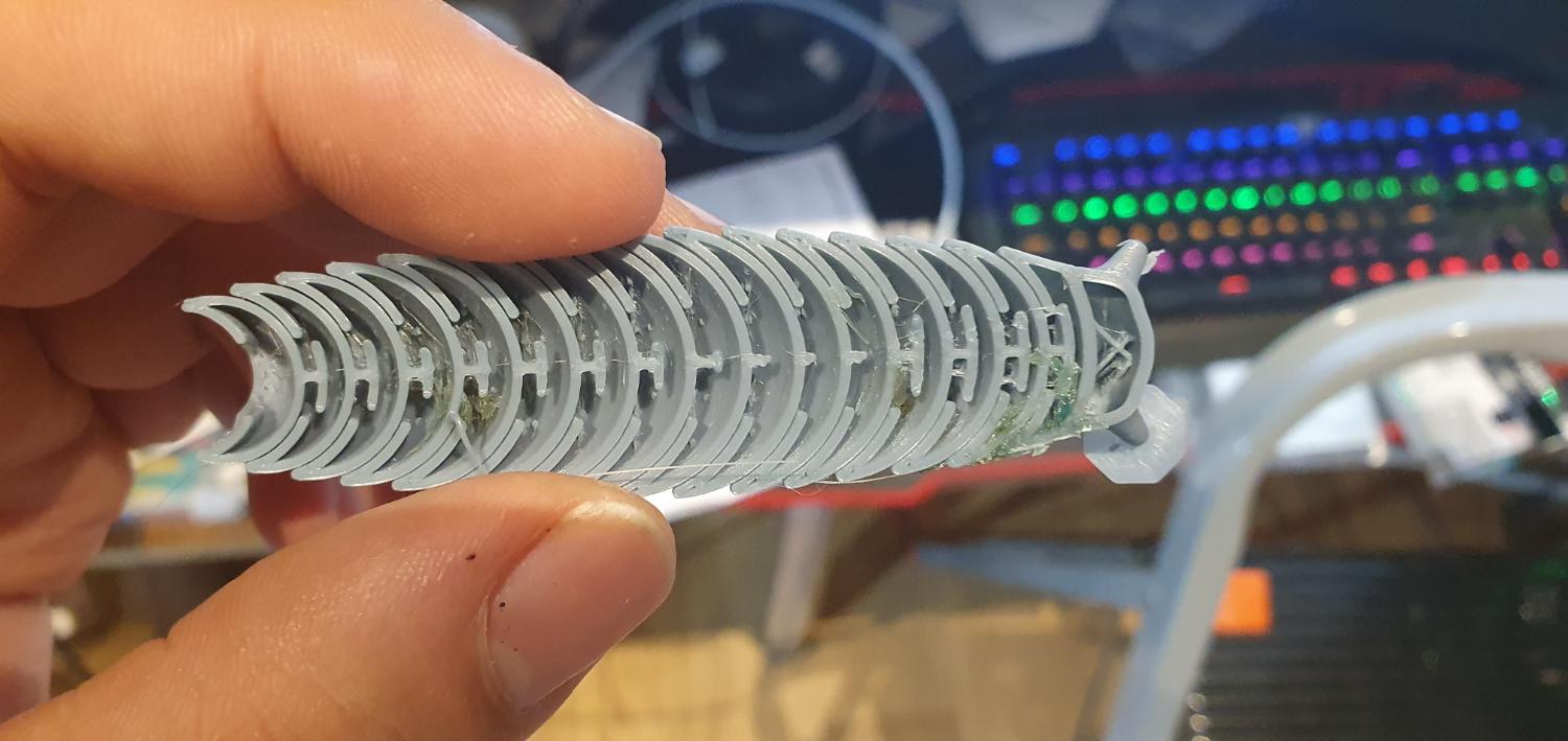

Ciao di nuovo a tutti.
Ho provato di nuovo in sti giorni e questo é il risultato. Deludente in quanto dovrebbe essere uno di quei progetti che si "muove".
Come potete vedere dalle foto ci sonl un sacco di imperfezioni che hanno portato alla rottura dell oggetto.
La foto vista dall alto invece é una seconda ristampa del medesimo oggetto fermata a metà in quanto difettosa.
Noto dello stringin tra i vari layer ma aggiustando la retraction dovrei evitarli.
Il VERO problema sono quei blob che mi si creano che, se slno esterni amen (mica tanto) ma se si formano all interno mi rovinano il pezzo.....
Non saprei proprio dove mettere le mani.

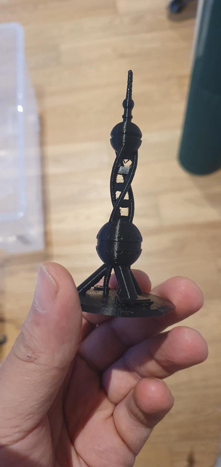

Sono abbastanza sicuro che non sia un problema di bed level dato che ho stampato con discreto successo la torre
Sapete aiutarmi???
Grazie

Prova a diminuire il flusso del 5%

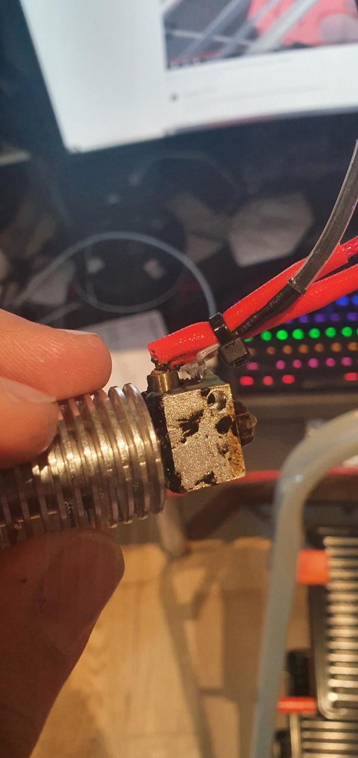

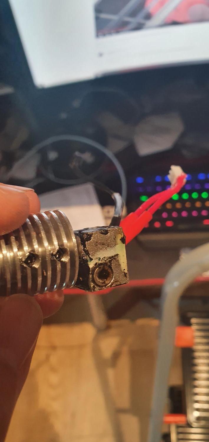

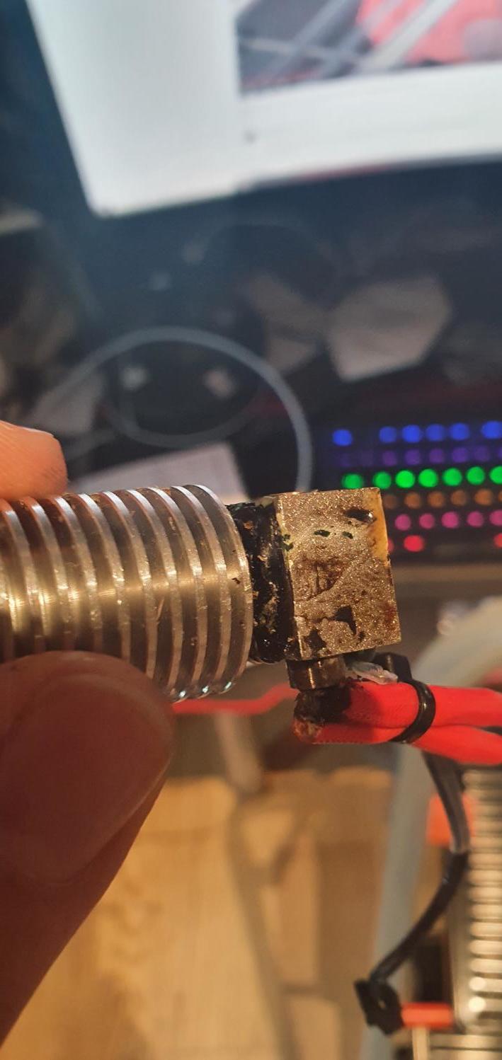

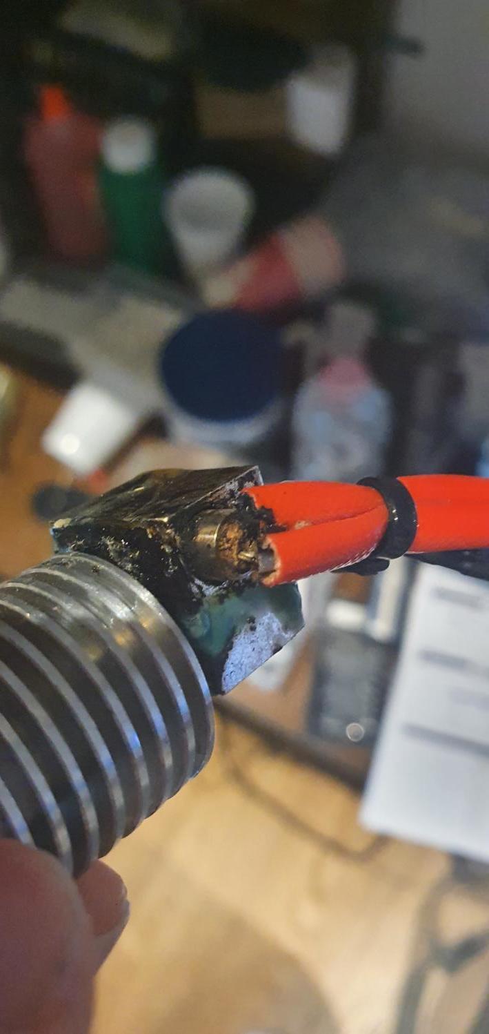

sono davvero sconfortato dai risultati ottenuti...in più ieri sera mi sono accorto che l'hotend aveva qualche problema in quanto il filamento fuoriusciva da ogni singolo foro!! allora l ho smontato, l ho pulito completamente e l ho rimontato, ho fatto delle stampe di prova per il bed leveling senza alcun problema ma quando ho provato a mandare in stampa sta fatidica lumaca ho avuto lo stesso identico problema....hotend intasato e fuoriuscita di materiale (vedete foto)....non so davvero come risolvere il problema. La stampante è nuova ma provando a contattare l'assistenza mi arriva il messaggio che, per via del capodanno cinese, non riusciranno a rispondermi...
Dite che può essere un problema della stampante oppure sono io che sbaglio qualcosa?
