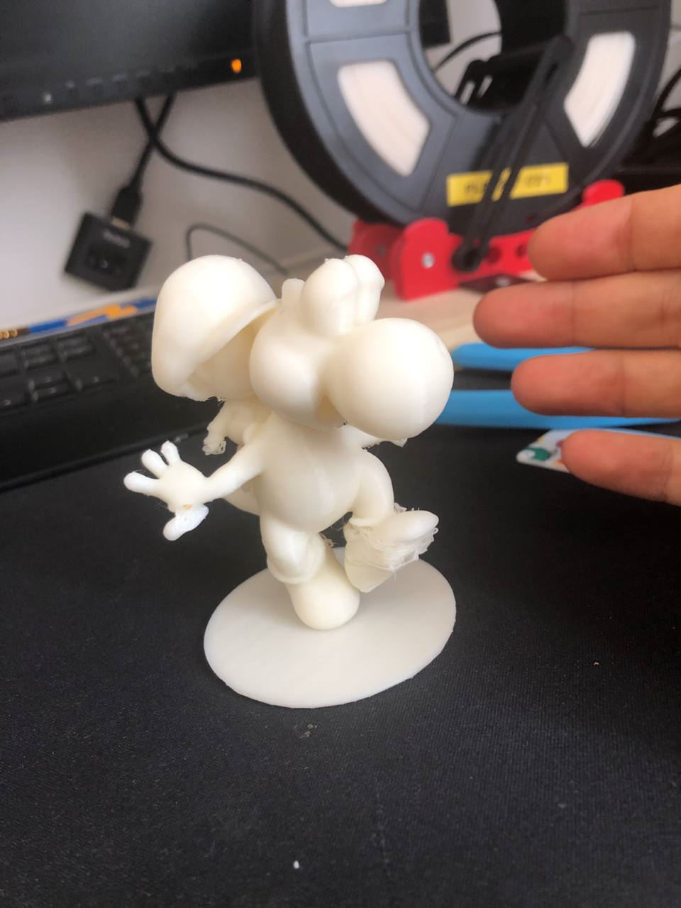

Salve ragazzi,
dopo un po' di stampe semplici ho deciso di concentrarmi con qualcosa di piu' complicato, ma il risultato non e' dei migliori...
Non credo di aver utilizzato i supporti in modo corretto (che pure sono stati stampati in gran quantit, v.sotto). In particolare:
- La scarpa sx di Yoshi, pur se supportata sotto il tallone, è collassata
- Le manina dx di Baby Mario si è perduta come lacrime nella pioggia
- Il pollice dx di Yoshi è oggetto di un vistoso displacement

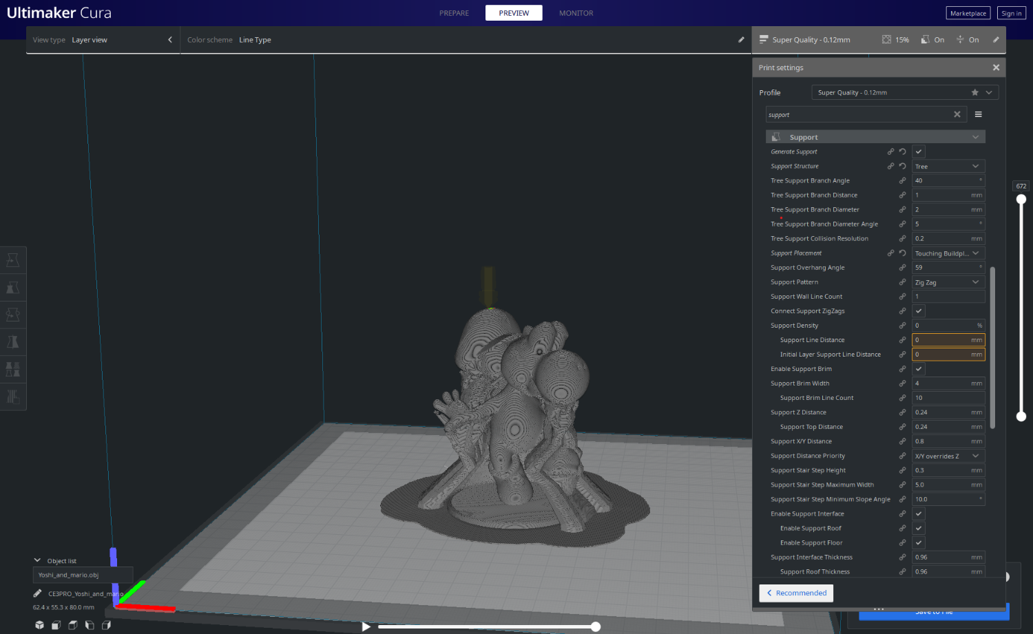

Queste sono le ipostazioni utilizzate (non chiedetemi perché sono spariti i colori, non ne ho idea)
c'è qualche settaggio dello slicer che posso modificare per avere un risultato migliore? Io non ne ho proprio idea sono sincero ?_?
i supporti a mio parere sono una delle cose piu' difficili da sistemare nella stampa 3d.
non credo che sia una quantita' o posizione dei supporti ma piu' che altro come vengono stampati, prova a stampare solo supporti e verifichiamone la qualita'
14 minuti fa, TheClue ha scritto:
tampare solo supporti? O_o sul serio?
è si, stampare solo supporti o almeno una stampa dove il 90% sono supporti in modo da capire se c'è qualche problema con essi
