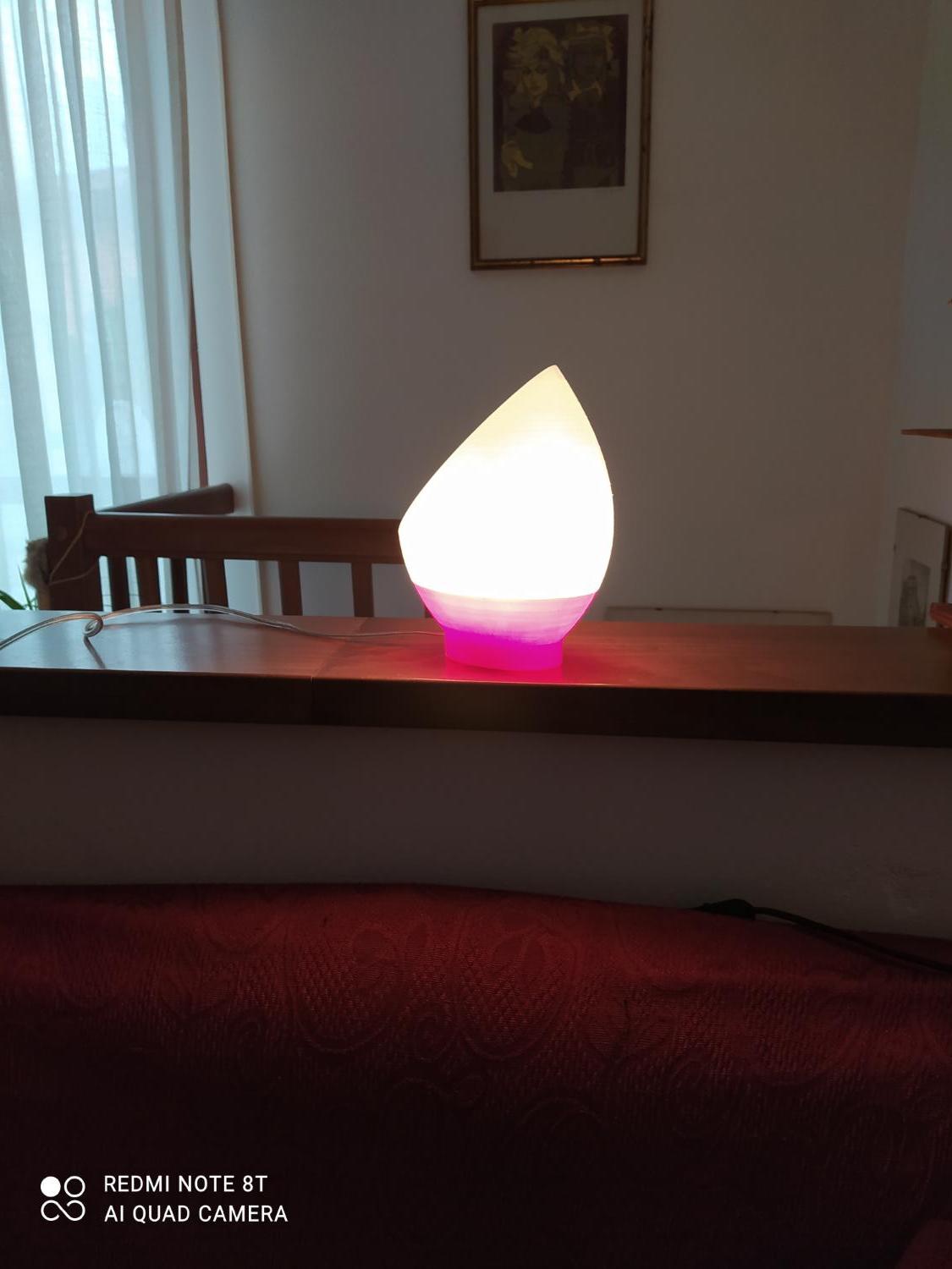

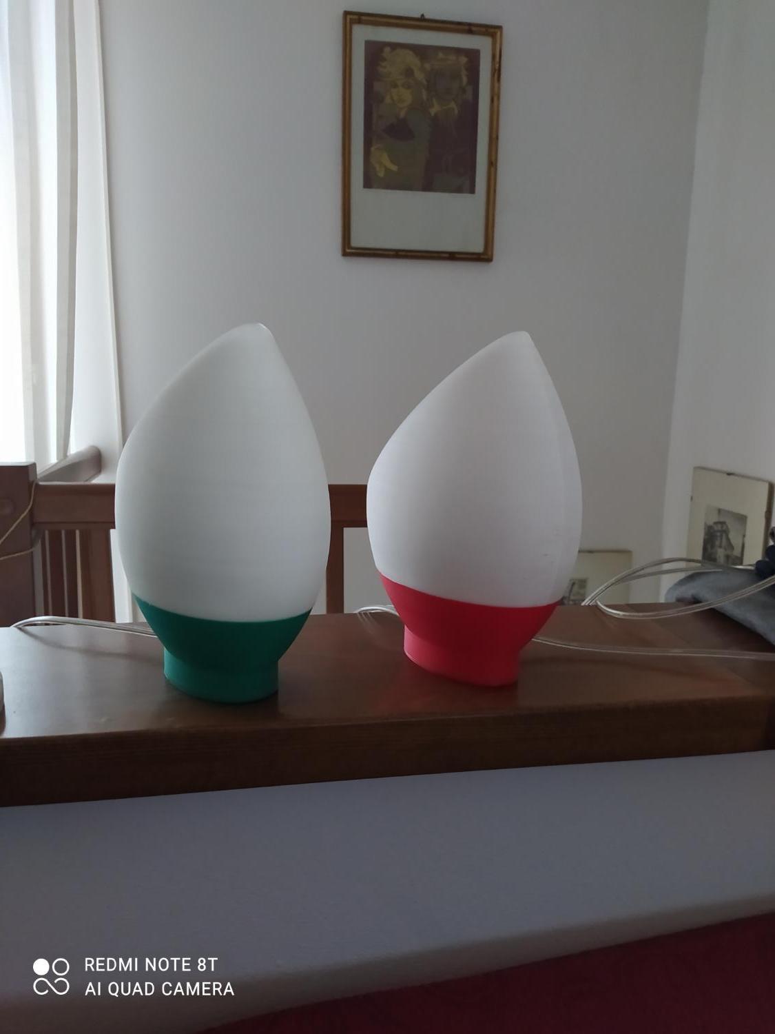

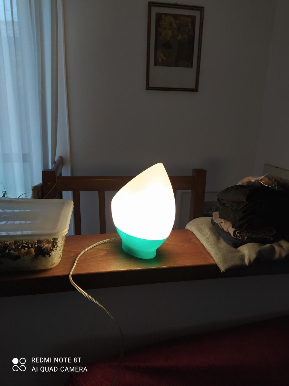

quelle delle foto sono lampade in due colori, PETG colorato e PETG bianco traslucido che ha queste dimensioni:
176X110X223
fatte con la mia corexy che può andare più veloce della Artillery X1 che hai preso in cosiderazione il tempo di stampa si aggira sulle 15 ore con nozzle da 0.4 ed altezza layer 0.2 e non ha infill perche le pareti sono spesse 2mm, se avesse infill lo vedresti non appena la accendi.
IMG_20201205_113823.thumb.jpg.5740be930bb5e39eb8d47ee08fe28e49.jpgIMG_20201206_103909.thumb.jpg.ae0c89515f7d13226fd136edcc75409d.jpgIMG_20201206_104012.thumb.jpg.0d7005d977f86a38970ba4df1fccc879.jpg

in teoria non sbagli, ma con nozzle da 1mm la qualità te la scordi, può andare bene come ragionamento se fai un prototipo.
Con altezza layer da 0.8 i layer stessi ti appariranno come spaghi e se la tua intenzione è di fare lampade vendibili.... la vedo grigia.
