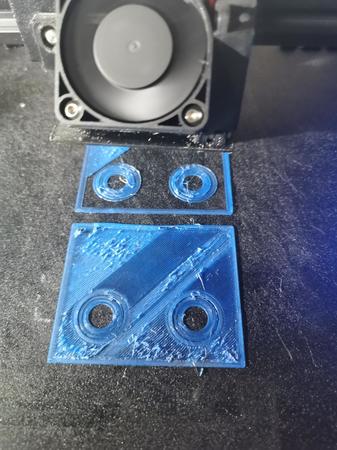

Anch'io come prima stampante ho acquistato la Ender 3 PRO+BL-touch KIT, su Aliexpress, arrivata in 10gg dalla Polonia, mi sono subito messo alla ricerca di file per migliorarla e dopo aver finito 2kg di PLA in stampe pessime e fragili finite in pattumiera, adesso sono fermo per capire cosa è meglio e cosa non va.

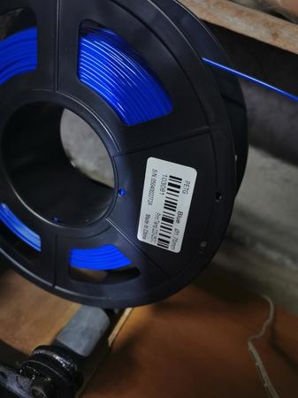

Ho ordinato 50g di PETG e devo dire che lo preferisco al PLA, è più resistente e non si vedono le scalettature del pla a stampa ultimata
Come modifiche importanti da apportare senz'altro il doppio asse Z non deve mancare perchè oltre che ad aiutare il motore originale sinistro, va a compensare le mancanze in altezza
Fissaggi superiori per la barra Z
Bratelle per l'asse Z la rendono un unico blocco
I copri slitte, indispensabili per i residui di materiale (io li ho messi solamente a sinistra della stampante (lato QRcode)
Estrusore dual drive diretto (per le stampa del TPU)
Scheda madre silenziosa e display touch
per il resto c'è thingiverse
