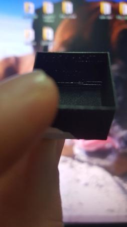

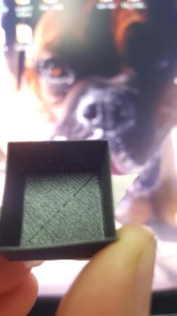

Ciao a tutti, mi collego a questo post perche ho iniziato da poco a stampare cin una ender 3... ho effettuato 2 test..
Eneder 3
Nozzle 0.4 230°
Piatto 60°
Pla carbon
il primo è quello per il flusso che sono riuscito ad ottenere lo spessore desiderato però noto che trafila luce ( allego foto ) con un flusso più grasso si notava solo 1 puntino ogni 1000...
Il secondo test è per i filamenti tipo ragnatela, come parametro di retraziine preimpostati teneva 5, visto che lasciava molto filo ho messo 6.5 però quando va a reteirare poi smette di estrudere ( non ho foto perche non ha stampato una mazza 😂
Grazie in anticipo
