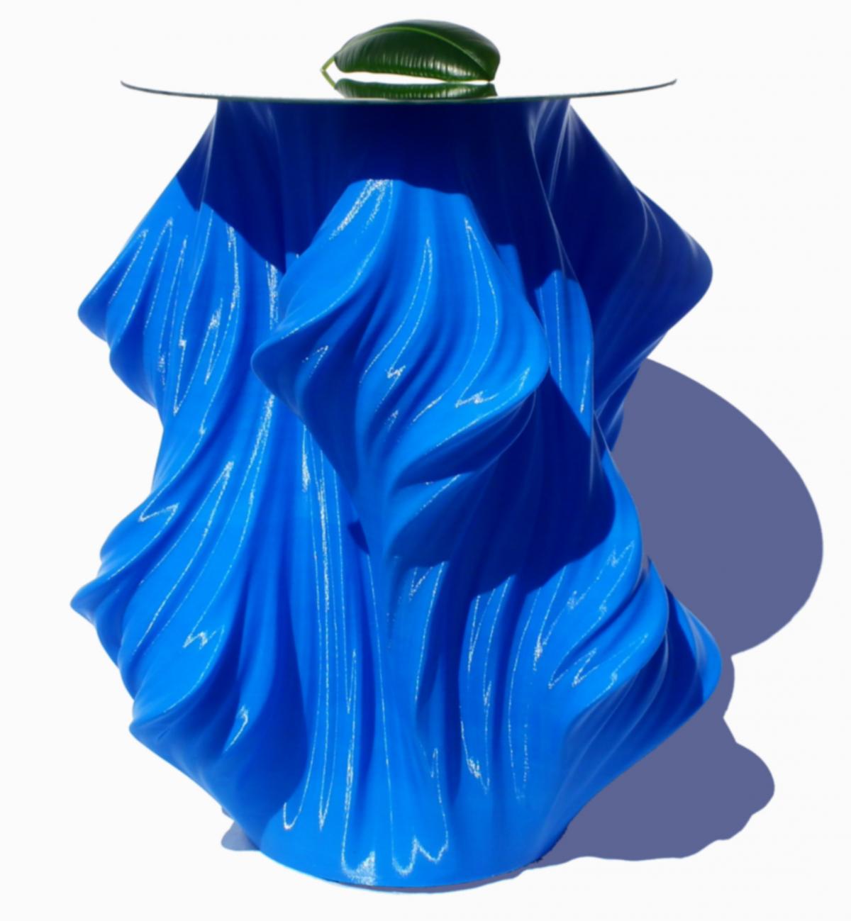

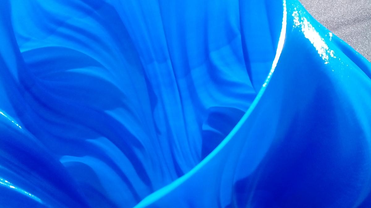

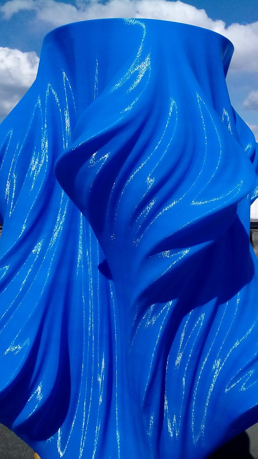

Buongiorno a tutti!
questa pezzo è stato realizzato con la stampante i3D PivotMaker.
Per realizzare questo pezzo ho usato il seguente procedimento:
software di slicing : cura 15.02.1
materiale: PLA blu
quantità materiale: 3,8Kg
metodo costruttivo: spiralized outer contour (singolo perimetro e basamento 3 layer)
tempo di realizzazione: 70h
velocità : 30mm/sec
accelerazione :500mm/sec^2
modello :http://www.thingiverse.com/thing:126567 of Virtox
 finitura superficiale : nessuna
time lapse:https://www.youtube.com/watch?v=zLPgOi7YB9Y
dimensioni: 680mm x 690mm x 790mm
