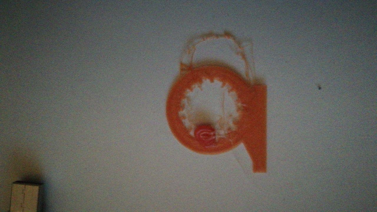

Buonasera,
Stavo stampando sulla mia ender 3 pro un pezzo in PETG e mi ha dato i problemi visti in foto.
Io uso il PETG della SUNLU, da 1.75mm, con la temperatura del noozle a 225, il piatto a 70, il flow al 100% e la ventola di raffreddamento a 30% ed in fine Z-offset regolato a -0.70mm.
Sto stampando questo pezzo con estrema urgenza, dato che dovrò passare a stampare una lampada per la mia fidanzata per il suo compleanno, e il pezzo è una mod per il vent ring

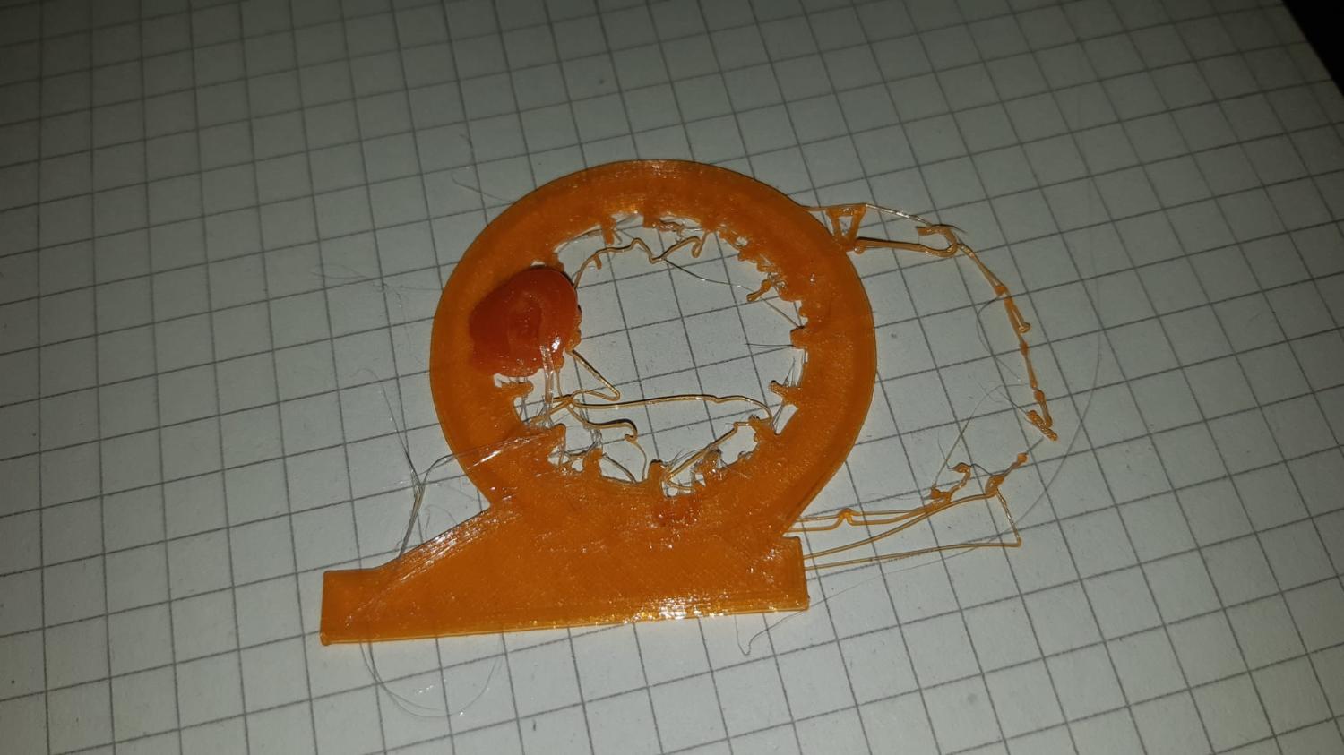

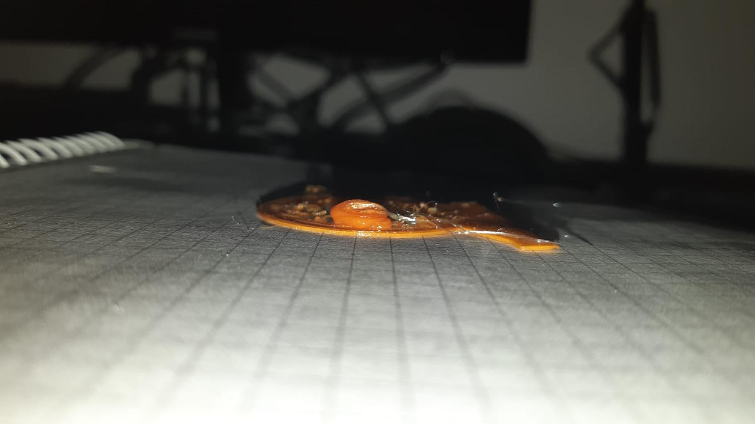

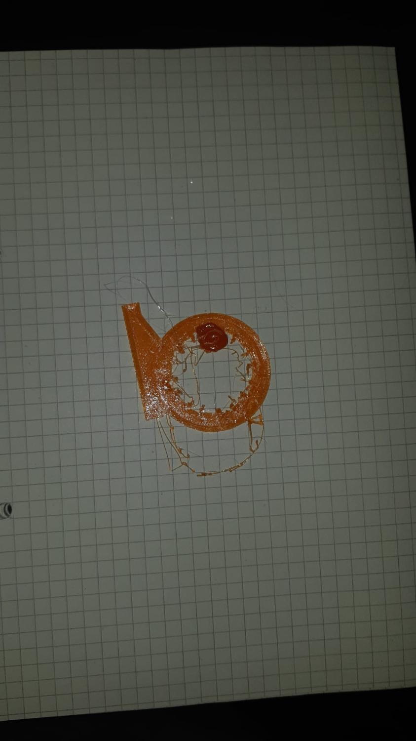

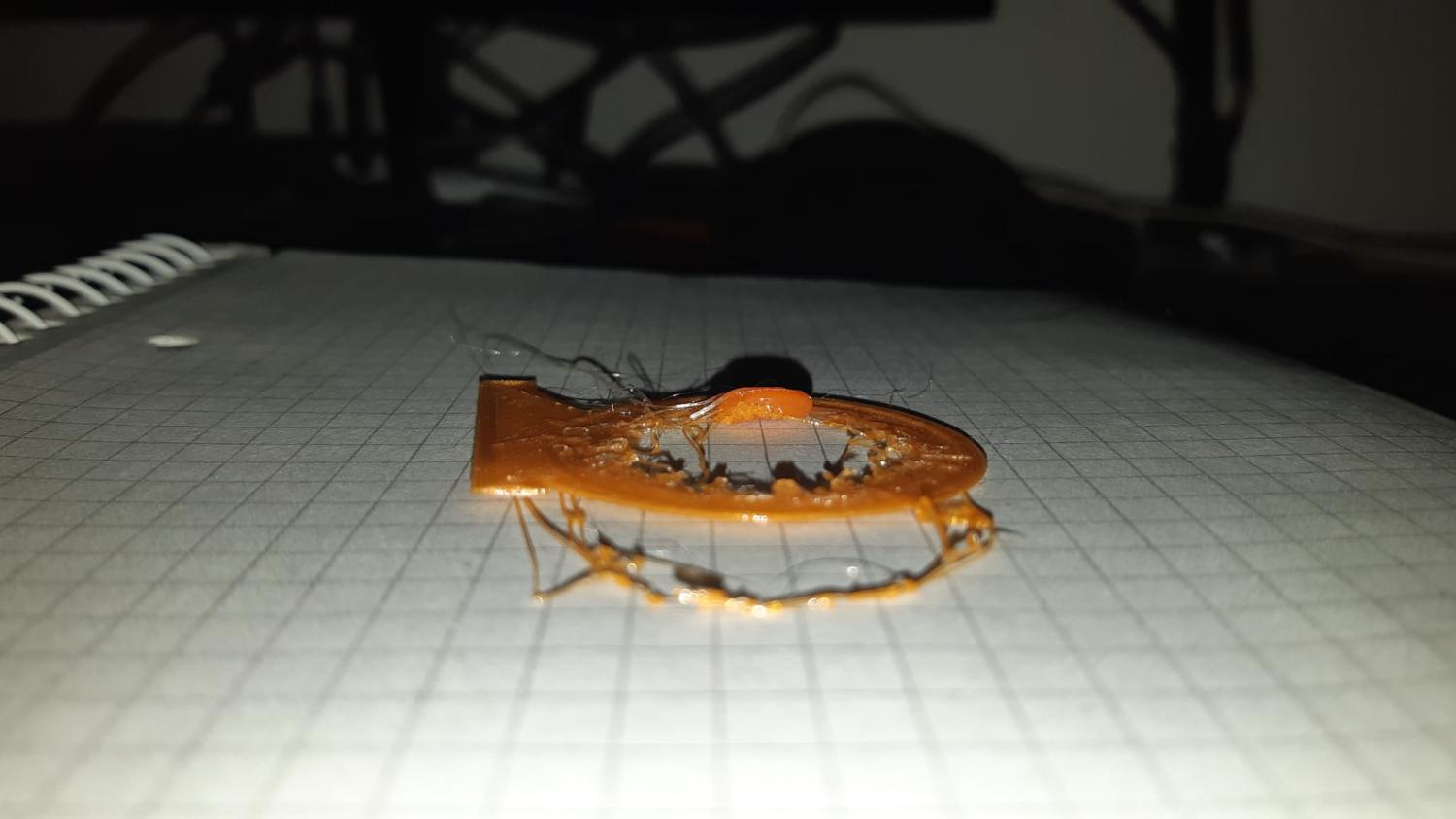

25 minuti fa, marcottt dice:
non è che si capisca molto.... i nche condizioni era la stp quando l'hai trovata?  ora stampa ?
puoi fare foto migliori e da più angolature ?
Allora quando ho trovato la stampa, l'estrusore estrusore si era fissato nel grumo di plastica centrale e portava tutto il resto della stampa a giro per il piatto. La stampante l'ho fermata, perché non mi sembrava il caso di farla continuare .
Di sicuro è troppo alto, di solito lo Z-offset è regolato a -0.80, lo avevo alzato perché avevo letto che il PETG ha bisogno di di più spazio rispetto al PLA. Per l'aderenza uso un vetro rivestito con uno strato micro-poroso, che non ha mai dato problemi
