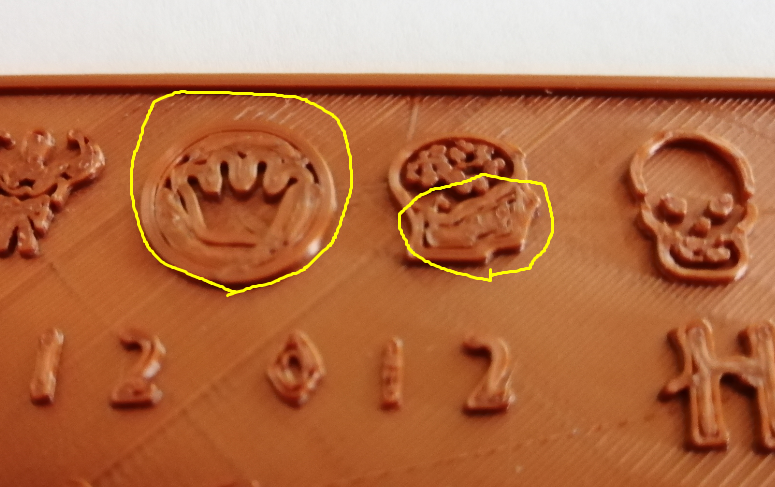

Ciao a tutti,
vorrei capire se posso migliorare questa situazione senza impazzire.
Nell'immagine ho evidenziato i punti "critici".
Qui ho delle immagini di dimensioni contenute (il cerchi con la corona all'interno avrà un diametro di circa 12mm) in rilievo su una superficie piana.
La superficie piana viene decentemente.
Quello che non mi piace molto sono le superfici, sempre piane, delle immagini in rielievo.
Come da foto, queste risultano non perfettamente "coperte" dal filamento risultando non omegenee e non troppo gradevoli alla vista.
Il materiale è PLA
- temp. 200°
- speed 60
- top layer 4
- top thickness 0.8
Su quale parametro potrei agire per migliorare, se possibile, la situazione?
Grazie in anticipo come al solito 🙂

25 minuti fa, Marco-67 dice:
a me sembri sovraestruso e temperatura alticcia.... fatto un bicchierino di troppo?
Sovraestrusione o temperatura troppo alta creerebbero eventualmente il problema opposto e cioè con gli spazi interni alle immagini in rilievo non ben definiti per l'eccessivo materiale che verrebbe depositato in spazi troppo piccoli ma questo non avviene, la stampa esce esattamente come deve uscire da quel punto di vista.
Ho il problema opposto: ho dei "buchi" di materiali nelle zone che dovrebbero essere completamente piene e in questo caso, una sovraestrusione credo mi aiuterebbe, no?
5 ore fa, Meldro dice:
eh ma io guardavo il piano liscio... ci sono linee di sovraestrusione, se passava da lì l'ugello grattava di sicuro
mi sarebbe fu facile pensare alla ritrazione, la usi?

Ho trovato una soluzione che soddisfa il mio caso (magari ce ne sono altre ma questa è quella che ho usato e che mi soddisfa nel risultato).
La riporto di seguito nel caso fosse utile ad altri con il mio stesso problema.
Ho abilitato in CURA (lo slicer che sto usando) la funzione IRONING.
Nello specifico ho abilitato
La seconda opzione serve per abilitare l'ironing solo al livello più alto (a me serviva così)
In questa maniera i GAP che ho evidenziato nel post iniziale sono praticamente scomparsi.
