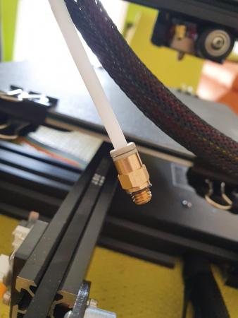

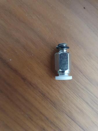

Come lo sfilo questo?
Franco_64
Io a scuola o in azienda faccio cosi... e credetemi capita spesso.
Spingi la ghiera..... spingi (non tirare), il tubo...e fallo ruotare.... e poi tira....
In genere si sfila, questo succede perche il tubo si rovina e rimane incastrato nelle ganasce interne del connettore...
