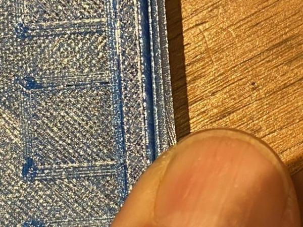

Salve, forse la domanda è stupida ho provato a calibrare influsso di stampa e mi dava un valore tipo 0.8. , Ora vorrei sapere come faccio a mettere questo valore sul cura che invece calcola il flusso di stampa a percentuale, la domanda è questa zero. Otto sarebbe a dire come l’80%? Altra domanda invece è questo difetto in stampa è dovuto al flusso della stampa allego foto . Grazie

Scusa ma qual'è la formula che hai utilizzato per ottenere 0.8? Se hai moltiplicato per 1 finale e come se l'avessi fatto per 100, di conseguenza su cura dovrai impostare l'80%. La foto non riesco a capirla, probabile anche il flusso ma mi sembra anche una distanza esagerata tra le righe... mah
Grazie per la risposta, ho fatto la somma degli spessori del cubo aperto, Ho diviso per quattro e risultato è stato di 0,80 e poi sul flusso di cura un messo 80%. La foto effettivamente non è molto chiaro ma gli strati esterni o layer esterni Erano quattro, e questi non si sono collegati tra loro, mentre la parte interna è venuta perfetta.
1) Bassa temperatura
2) Velocita' eccessiva
3) Bassa larghezza pareti (meglio un po' piu' larghe dell'ugello)
1 e 2 vanno di pari passo: se corri, devi alzare la temperatura, ma fino ad un certo punto: poi si apriranno a prescindere. Ecco che interviene il punto 3.
