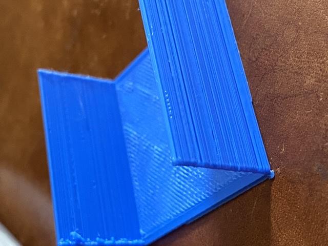

  1. Grazie per la risposta, ho fatto la somma degli spessori del cubo aperto, Ho diviso per quattro e risultato è stato di 0,80 e poi sul flusso di cura un messo 80%. La foto effettivamente non è molto chiaro ma gli strati esterni o layer esterni Erano quattro, e questi non si sono collegati tra loro, mentre la parte interna è venuta perfetta.
  2. Salve, forse la domanda è stupida ho provato a calibrare influsso di stampa e mi dava un valore tipo 0.8. , Ora vorrei sapere come faccio a mettere questo valore sul cura che invece calcola il flusso di stampa a percentuale, la domanda è questa zero. Otto sarebbe a dire come l’80%? Altra domanda invece è questo difetto in stampa è dovuto al flusso della stampa allego foto . Grazie

  10. Cubo 20x20x20 misurato spessori tutti diversi, faro’ la media comunque erano 4😂 Tutti i lati erano 0,4 mm, sarebbero dovuti essere
  11. Stampato ha stampato 4 lati !! lato 1 0.35 mm lato 2 0.42 mm lato 3 0.37 mm lato 5 0.51 mm invio foto lato 5 la peggiore
  12. Originale cioe l’idea era un cubo con quattro pareti 2 da 0.4 due da 2mm , pero fino ad ora stampa solo due pareti da 0.77. 😂😂😂😂aspetto prossima stampa
  13. Il cobo aperto a 2 pareti da 0.4 e due pareti da 2mm. , però le pareti da 0.4 non le stampa, su guschii quali parametri per stampa sottile? trovata eureka!!! Riprovo a stampare! comunque io sono dopo cena 😂

  16. Questa e ultima stampa!! Sempre due lati soli circa 0.77 anziche 2 mm
  17. Su cura in anteprima non appare la parete da 0.4 mm ...........
