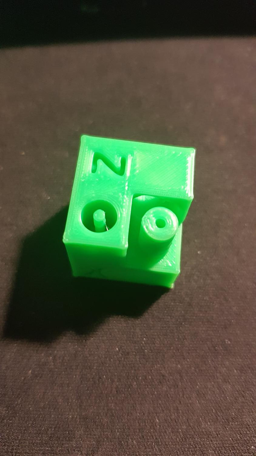

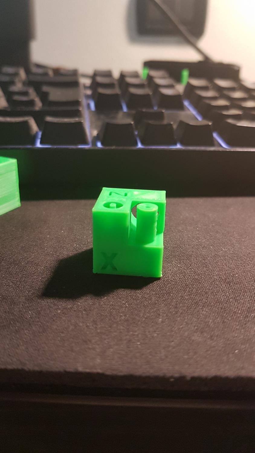

Salve a tutti, sono alle prese con un problema insolito, da un pò di tempo se stampo più oggetti contemporaneamente la stampante ( in firma) crea artefatti, non so se sia colpa della versione di cura , ho provato a stampare contemporaneamente il classico cubo di calibrazione + questo
20200317_165550.thumb.jpg.8f9de4f59ea0b1e66280e837ad071e9b.jpg20200317_165540.thumb.jpg.1c57c2c19148ee171a66718c6ce6c4b6.jpg20200317_165832.thumb.jpg.deb8dbcd80bd5bd57f7faaf1b4aea7c9.jpg

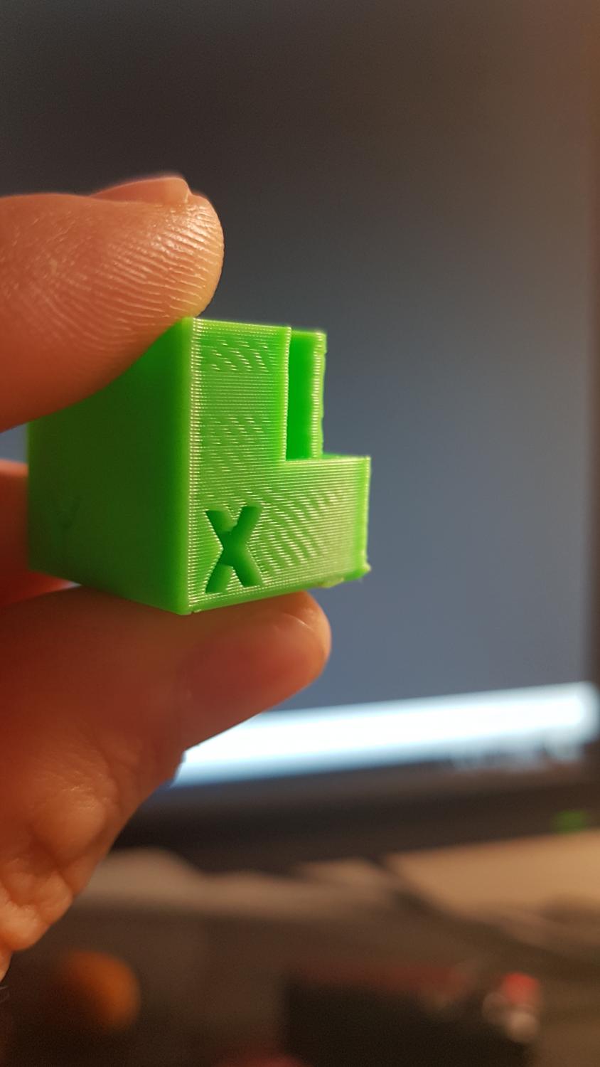

i due cilindri sono deformi, molto irregolari  introltre nella terza foto si nota del ripple o effetto ghosting/sottoestrusione ( o almeno credo si chiami cosi) solo che il jerk che uso è basso, 5 mm/s^3
ma se stampo un cilindro "da solo" viene perfetto
200 gradi
sunlu + verde
velocità 40 mms senza riduzioni tranne per iniziale a 30
jerk 5mm/s
accellerazione generale 500mms
accelerazione spostamenti 800 mms ( può essere questo il problema?)
all'inizio avevo stampato 2 cilindri ed erano venuti deformati al che pensavo a problemi sulla barra dell'asse z al che ho smontato tutto ho pulito minuziosamente da ogni sporcizia e l'ho nuovamente lubrificata inoltre è perfettamente dritta e non mi spiego il motivo della stampa singola perfetta

Attento che stampare un cubo, parallelepipedo ecc é un conto, per stampe circolari come cilindri, sfere ecc é un'altro. Su cilindri conta molto calibrazione del flusso e della ritrazione. Potresti avere un cubetto quasi perfetto e un cilindro pieno di blob ecc.

Chiedo scusa, dal telefono sembrava si vedessero meglio, la cosa che non capisco è perché se stampo un singolo cilindro viene PERFETTO se ne stampo due contemporaneamente con gli stessi parametri vengono male non capisco perché se metto oggetti multipi vengono male tutti ma se li stampo singolarmente vengono bene tutti WTF
