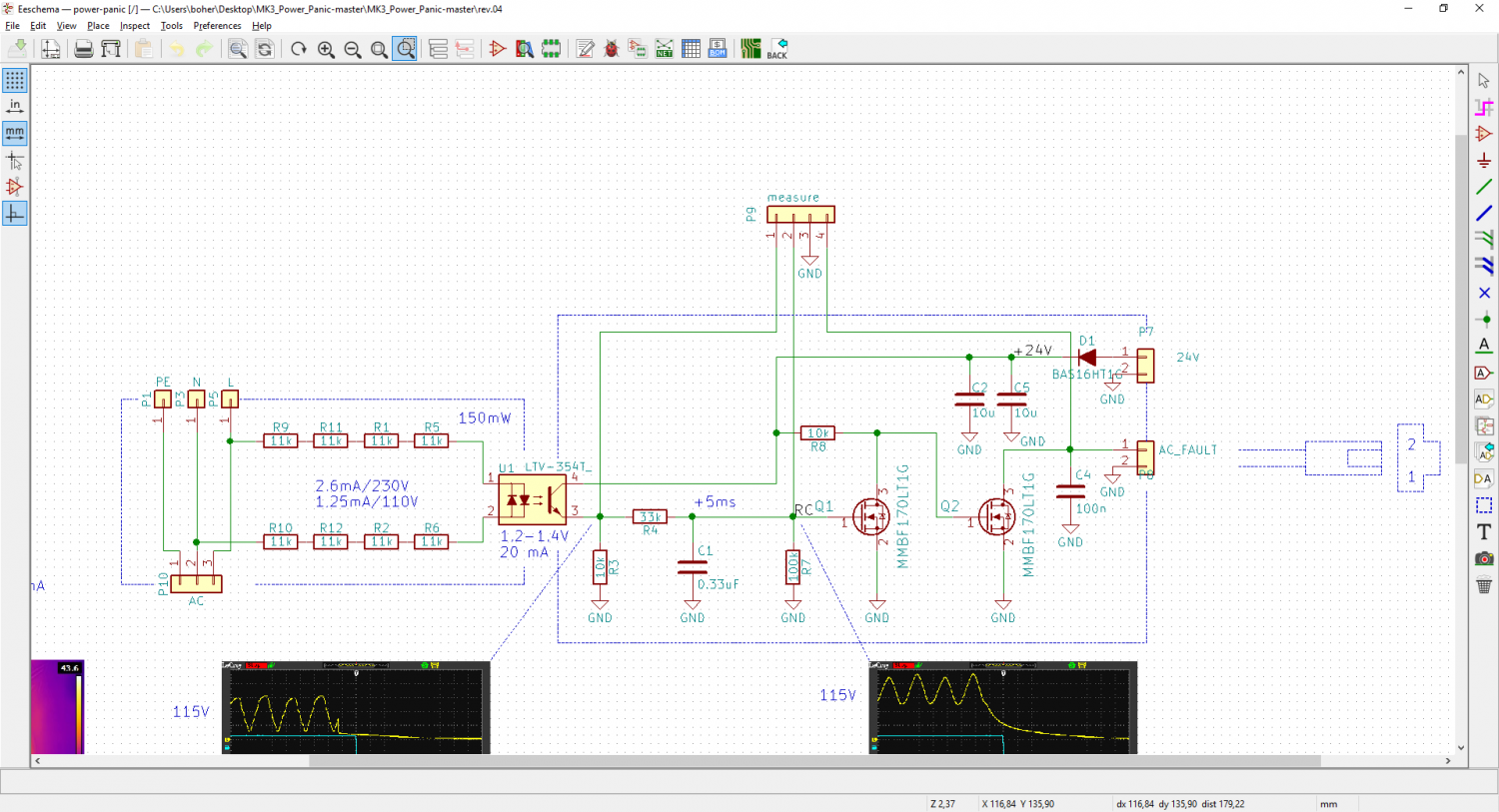

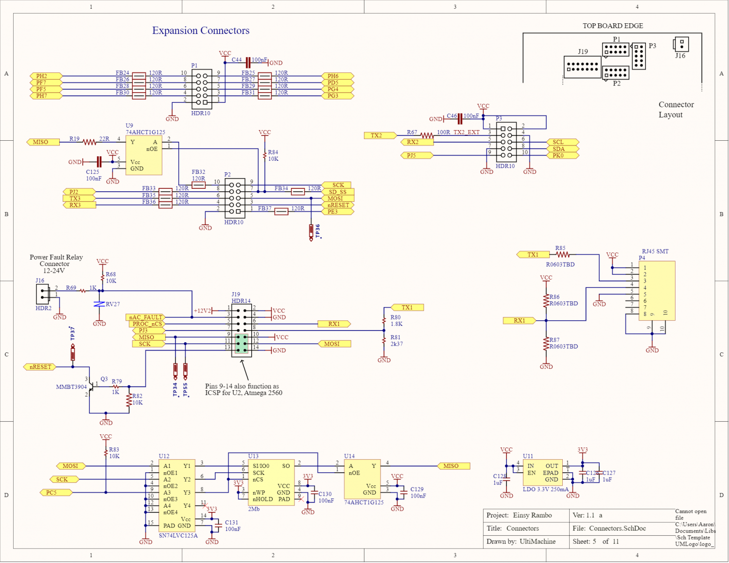

Da cio che posso capirci a quanto pare facendo riferimento agli schemi in allegato della Rambo
e della power panic board i Pin sono effettivamente invertiti,
in J16 della rambo la terra (GND) è sul pin 1 mentre sulla power-panic board la terra (GND) è segnato sul pin 2
e sul connettore all'estermità nella parte posteriore sono numerate 1 per il filo bianco (GND in teoria) e 2 quello nero
Mi serve solo la conferma di quanto sopra ragionato per avere il coraggio di invertire i fili
