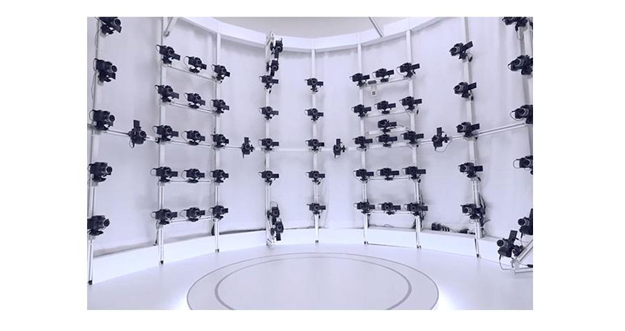

Vorrei scannerizzare oggetti o persone che variano dal mezzo metro fino al massimo di 2 (due) metri.
Ora mi chiedo,conviene comprare uno scanner da muovere intorno all oggetto/persona, o esiste qualcosa in commercio tipo una 'stanzina' dove far entrare la gente!

credo che tu stia andando decisamente nell'ambito professionale del "settore scanner 3d" e non credo che qui troverai le risposte alle tue domande...
sicuramente muovere uno scanner intorno ad un oggetto grande non è la soluzione migliore, nell'output dello scanner ci saranno sicuramente una buona parte di "rumori" dati dal movimento non perfettamente lineare...non so se esistono scanner cosi grandi e con buona precisione ma sicuramente hanno un costo molto alto.....
per quanto riguarda i software ancora una volta andiamo nell'ambito del professionistico, credo che uno scanner in grado di scansionare un corpo umano per intero sia dotato di un software proprietario...

@Anycubic esistono sistemi professionali e altamente automatizzati che permettono di ottenere risultati molto validi.
Viste le dimensioni di cui parli, mi sentirei di consigliarti un sistema a "camera chiusa" come quelli utilizzati da famose catene americane. Questi consistono in piccole aree allestite su circa 5-10 mq, chiuse ai lati con una struttura leggera composta da pareti bianche e dotate di una ventina di fotocamere reflex che, su input di un'operatore, scattano in simultanea una foto ad altissima risoluzione.
Le foto sono immediatamente elaborate da un software che produce il modello 3D digitale e l'operatore può mostrarlo in seduta stante al cliente su schermo. A distanza di qualche giorno è possibile andare a ritiare il modello stampato 3D in gesso, ovviamente a colori e texture abbastanza valide.
E' un processo velocissimo e piacevole. Io l'ho fatto a New York, nella sede Doob in zona SOHO.
