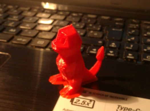

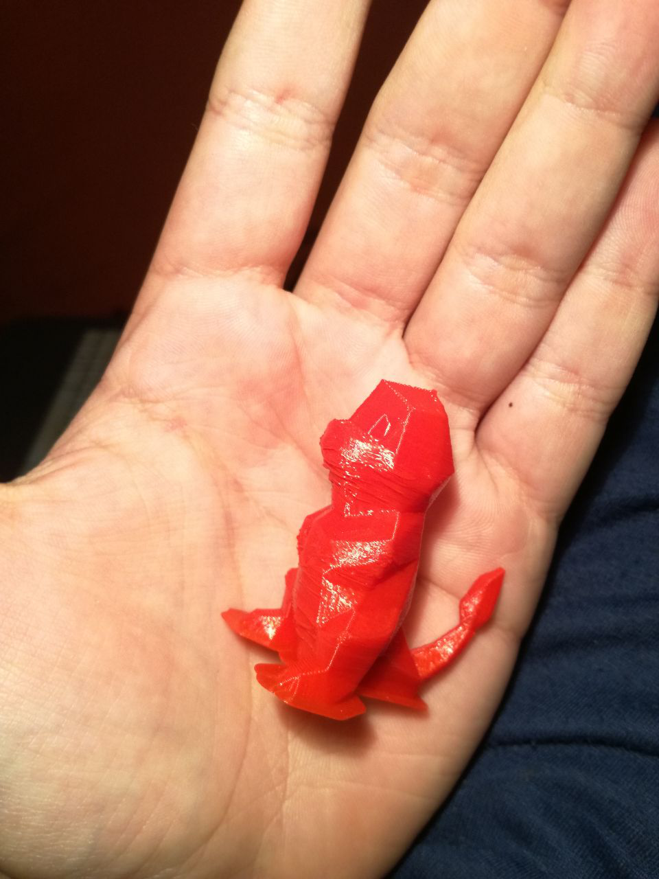

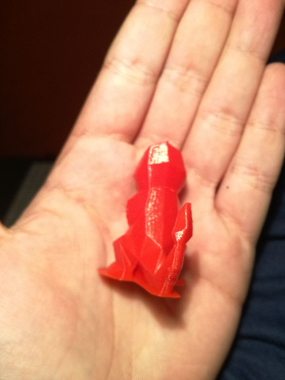

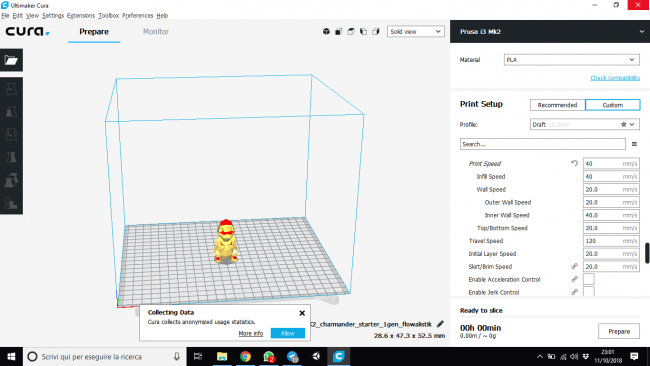

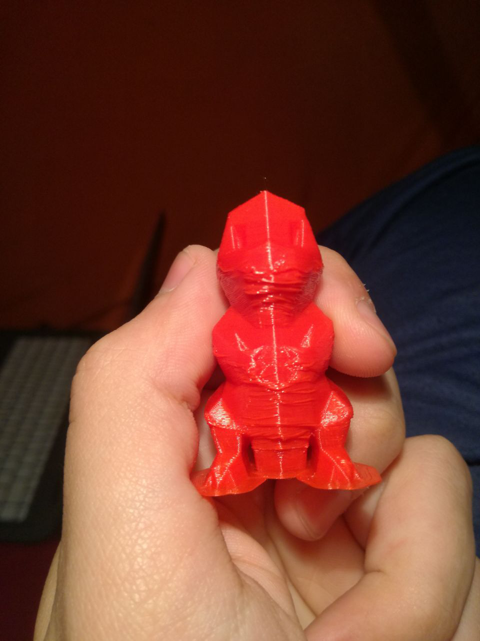

Buonasera a tutti, sono un possessore di una geeetech i3 prusa pro w e nuovo nel mondo delle stampe 3d. Dopo vari problemi nel montaggio sono riuscito a stampare finalmente un cubo 20x20x20 (venuto abbastanza bene, con una buona precisione), ho effettuato quindi una seconda stampa di un modello un pò più complesso (trovato online, in allegato) impostando altezza del layer: 0.2mm, temperatura 185 gradi e 60 per il letto riscaldato (velocità nella foto). La stampa è venuta molto bene in alcuni punti mentre in altri punti (fronte) si vedono molti difetti, a cosa possono essere dovuti? Inoltre, mentre stampava notavo che in quelli stessi punti il layer sembrava "mollo" ..Occorre acquistare un ventola per raffreddare il filamento caldo?

la stampa è buona e quindi sei gia' a buon punto.
occore acquistare una ventola per il pezzo? si!, è estremamente utile e necessaria per la stampa in PLA...
la stampa mostra chiari segni di alta temperatura (troppo alta intendo), visto che la temperatura di estrusione è ottima direi che il problema è il cattivo raffreddamento...
il PLA va a stampato con il piano a temperatura ambiente, se la stampante è in casa non occorre riscaldarlo ed il calore generato oltre che ad essere inutile in termini di warping non aiuta il raffreddamento che nel tuo caso è praticamente assente. quindi gia' con il piano spento la stampa dovrebbe migliorare ma se intendi stampare in PLA la ventola devi metterla!
dalla foto di cura che hai postato sembra che il file .stl sia rovinato, le parti rosse dovrebbero essere parti mancanti o fori non chiusi...ho provato a vedere con i miei programmi di slicing e nessuno rileva errori ma solo cura mostra quelle parti rosse....non so' ma potrebbe essere un problema nel file che non aiuta la stampa,non conosco troppo bene cura quindi prendi con le pinze quello che dico...magari cambia file almeno risolvi il problema....
