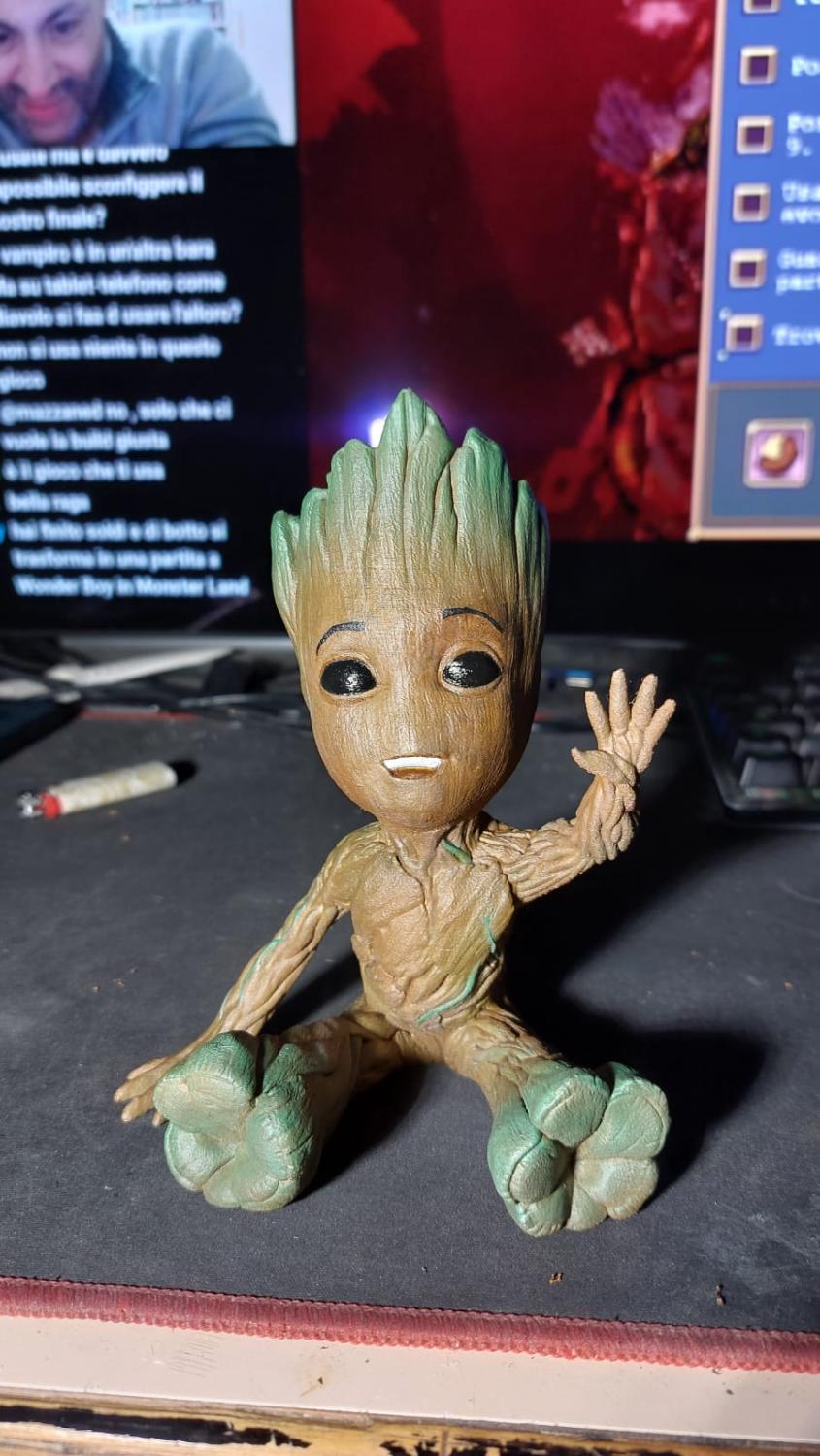

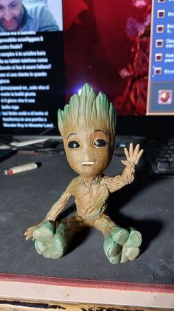

Ho finito di colorare la prima statuina con l'aerografo. Ho usato tre mani di primer Vallejo (50% primer e 50% thinner) senza carteggiare e poi il colore di base: marrone scuro come fondo, più chiaro per le parti più esterne e marrone molto chiaro per i leggeri colpi di luce, il verde dei "capelli" e delle venature più piccole e ho rifinito a mano con il pennello (denti, occhi e sopracciglia), dando poi il lucido protettivo solo per gli occhi (lasciando il "legno" un più opaco) e mi sono risparmiato i puntini bianchi negli occhi (il riflesso di luce mi piace) 😉 -

Ciao a tutti, apro questo post per confrontare i vari metodi di postproduzione delle miniature. Ho appena iniziato ad utilizzare l'aerografo e sto facendo delle prove con dei pezzi stampati in ASA. Il mio metodo attuale è: 1) una leggera carteggiatura (grana 380) ai pezzi singoli o alla miniatura intera; 2) riempio eventuali gap con cianoacrilato (con attivatore) e ricarteggio velocemente; 3) passo 3 mani di primer Vallejo con tinner al 50%; 4) ricarteggio togliendo tutto il primer e lasciandolo solo nelle scalanature dei vari layer; 5) altre 3 mani di primer e carteggiata in acqua con grana fine (2000); Per ora sono arrivato qui... conoscete altri metodi di preparazione delle miniature stampate in FDM? -
