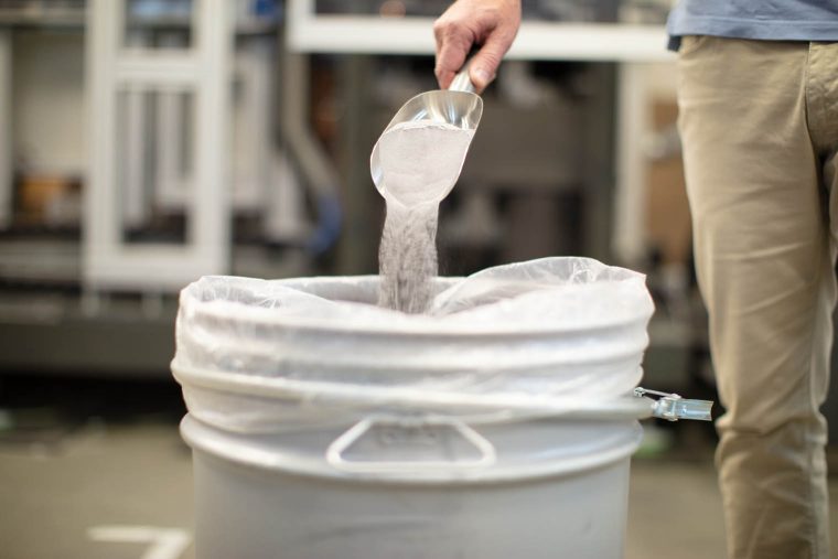

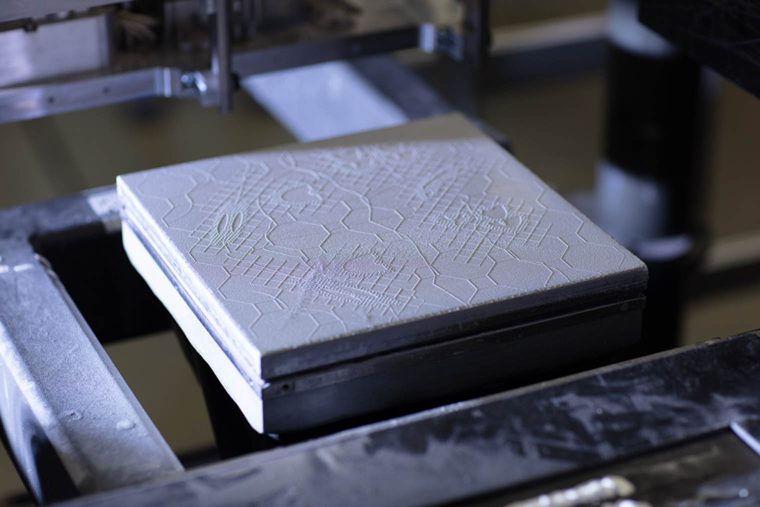

Sviluppata internamente negli ultimi anni, la piattaforma Layered Powder Metallurgy di Stratasys unisce tecnologia a getto proprietaria e metallurgia delle polveri di uso comune, iniziando con l’offerta di polveri di alluminio. La soluzione comprende un processo di produzione additiva in 3 fasi che combina la metallurgia delle polveri tradizionale con la robusta tecnologia a getto di inchiostro PolyJet ™ di Stratasys. Il processo prevede la stampa di margini con inchiostro termico proprietario, erogazione e diffusione della polvere, infine compattazione dello strato di polvere per ottenere alta densità e restringimento controllabile.
Il risultato finale è destinato a essere economicamente competitivo rispetto al costo per parte e alla produttività, con post-elaborazione facile da implementare e qualità delle parti elevata. La tecnologia Layered Powder Metallurgy cerca di soddisfare direttamente le esigenze dei clienti che richiedono la produzione di parti in serie pilota, la produzione in scala ridotta durante il periodo di lancio e di fine del ciclo di vita del prodotto, nonché parti personalizzate, complesse e leggere al tempo stesso. L’offerta è ideale per mercati come quello automobilistico, aerospaziale e della difesa.
