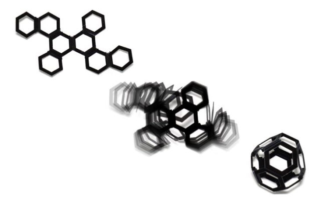

Dimostrazione molto esplicativa di come si possa ‘programmare’ un materiale per ottenere oggetti più funzionali e adattabili. Un'altra applicazione è stata messa in opera dal MIT in collaborazione con Stratasys e Autodesk. Proprio una Stratasys Connex Multi-Material, stampante di fascia high-end, è stata utilizzata per produrre un a figura planare che, una volta immersa in acqua, acquisisce la forma di un poliedro rigido. stampa 4d

stampa 4d
