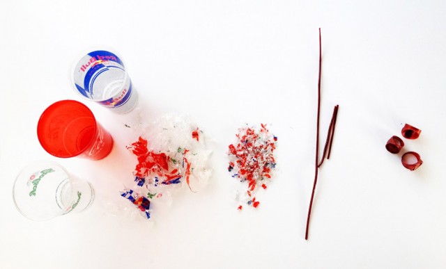

Il primo materiale testato è il PLA (immagine di copertina), trovato al Lowlands festival 2012 nei Paesi Bassi. Esso costituisce al momento un materiale monouso utilizzato spesso nei festival e piuttosto comune per i FDM.
Si è riscontrato che il PLA funziona bene sia all’estrusore che nella stampa 3D: decisamente un ottimo inizio!
