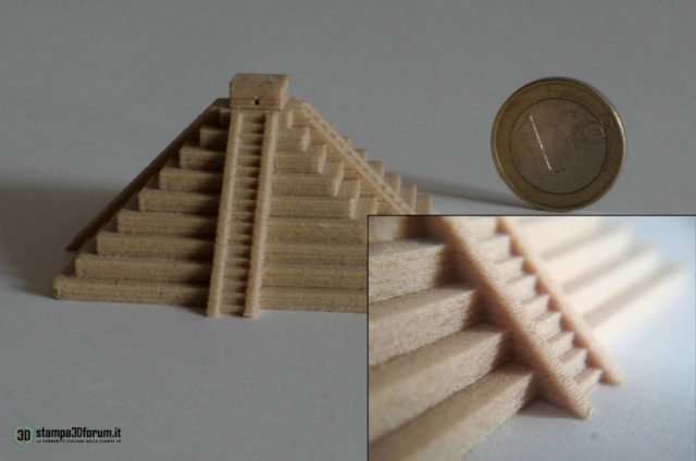

Per la fascia di prezzo in cui si colloca ha un volume di stampa molto generoso, ed è un fatto importante. La struttura è solida, composta da un telaio principale in acciaio con barre in cromo per reggere gli assi, il piatto è in vetro e si regola con quattro viti a brugola. Le parti stampate in 3D sono ben fatte, non creano problemi durante il montaggio e l’uso. Se tutto è correttamente assemblato non ci sono fastidiose vibrazioni. Non avendo il piatto riscaldato non possiamo stampare ABS, ma in compenso abbiamo testato con successo il filamento legno (PLA con 20% di fibra di legno), quello trasparente e quello flessibile, grazie a qualche accorgimento.
Nelle nostre prove si è comportata bene, facendo pezzi con poche sbavature anche nelle piccole parti.
