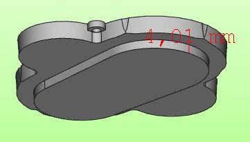

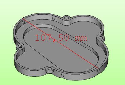

    Scusa, sono stato poco chiaro: fino ad ora ho usato la stampante sono attraverso Repetier-Host e fino a che non cambio display controllare la macchina senza pc la vedo dura. Sto usando la versione 2.1.6 scaricata 2 mesetti fa e ho preparato tutte le stampe fatte fin ora con Cura Engine come slicer. Niente da dire sulla facilità di utilizzo e tutti i pezzi fatti con un bell'appoggio al piatto sono venuti benone. Fino ad ora però quelli con ponti importanti o parti a volo mi sono venuti veramente male, e quasi sempre i supporti non si staccano dal pezzo. Quelo che ho provato stamattina è usare Prusa Slic3r scaricato ieri dal sito ufficiale per stampare questo pezzo: A fine stampa i supporti sono venuti via senza problemi e le la superficie inferiore (seconda immagine) era praticamente perfetta. La scelta si Prusa Slic3r è dettata dal fatto che ho trovato al volo quasi tutti i parametri per adattare la stampa alle mie esigenze. Stasera mi scartabello un po di documentazione e tutorial anche su Cura. Probabile che sbagli qualcosa, d'altro canto come ho detto ho appena iniziato.
