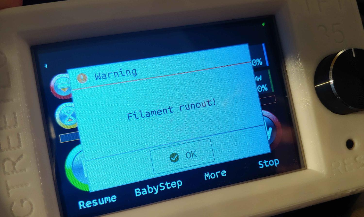

Incredibile... Ma perchè becco tutti i problemi che possano esistere? Ho fatto partire la stampa per il test del livellamento e dopo aver fatto le prime linee di spurgo sul lato, correttamente tra l'altro, sullo schermo appare un messaggio di scarico del filamento, la testina si ferma e scarica tutto il filo.. E il sensore del filamento come può spegnere la stampante?? -

Già, quasi tutto... 😅 Appena ho messo il filo nel sensore di fine filamento la stampante si è riavviata 😶 e se lascio il filo dentro al sensore, quindi che lo rileva, la stampante rimane spenta.. 😶 Ora posso andare avanti senza il sensore per vedere se il resto funziona a dovere, ma è un pochino strano, se fosse bruciato il sensore potrebbe fare una cosa del genere? -

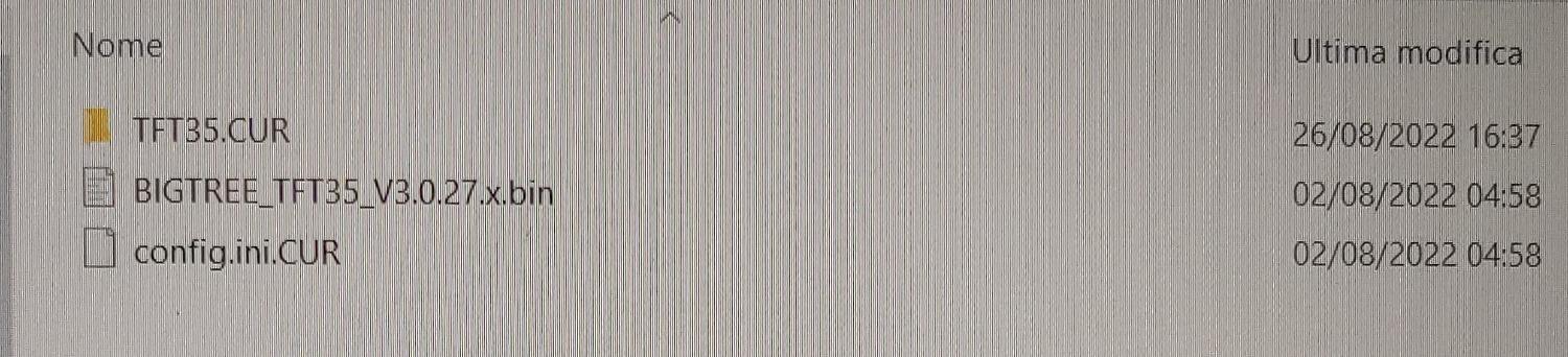

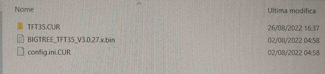

Molto bene, tutto risolto 👍🏻 Dopo un paio di tentativi pare funzioni, anche se quel secondo file non è mai diventato .cur 🤔 Non mi resta che fare qualche tentativo di calibrazione e poi procedere a qualche stampa di prova 🤞🏻 Come ultima cosa da montare però ci sarebbero le ventole, quelle per il materiale le ho trovate e credo di prendere queste: RUNCCI-YUN 3 Pezzi Ventola Stampante 3D 12V, Ventola Senza Spazzole DC, (50 x 50 x 15 mm, nero) Radiatore del Ventilatore a Turbina, Ventola di Raffreddamento, Accessori per Stampanti 3D https://amzn.eu/d/d0CK6Ts Sono da 12V e quindi le metterò in serie avendo io alimentazione a 24V Invece per mb e driver non riesco a trovarne che siano silenziose, a 2 pin e a 24V possibilmente, quelle che mi sembrano buone hanno tutte 3 o 4 pin e sono a 12V Consigli sulle ventole? -

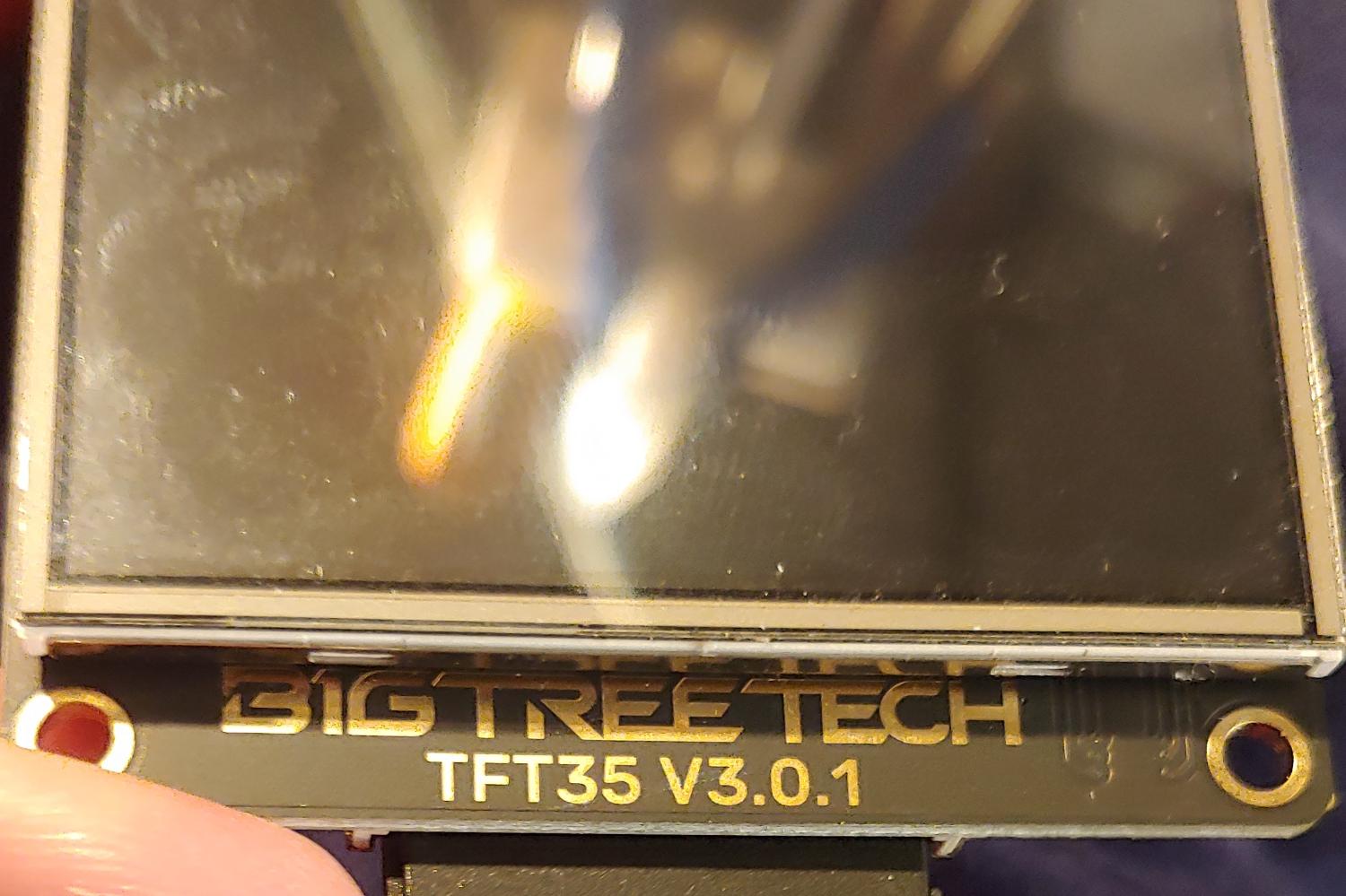

Questo è quello che ho io, non dovrei aver sbagliato niente qui 🙄 BIGTREETECH TFT35 V3.0.1 Display- Two Working Modes × 1 -

Ho caricato questo qui https://github.com/bigtreetech/BIGTREETECH-TouchScreenFirmware/blob/master/Copy to SD Card root directory to update/BIGTREE_TFT35_V3.0.27.x.bin L'ho rifatto 2 volte ed è uscito sempre così 🤔 -

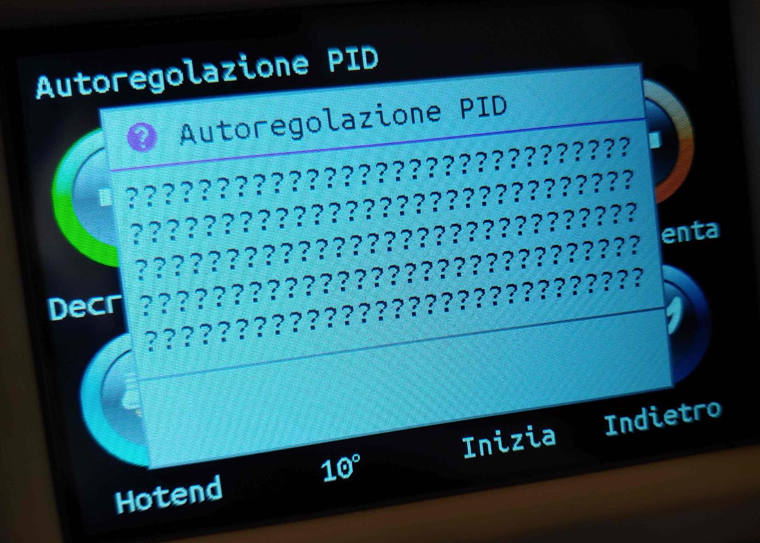

Allora ricordi questo bug che ho pescato dal cilindro? A quanto pare è dovuto alla lingua italiana che avevo provato a copiare insieme ai file del fw dell'LCD, che ricordo avevr dato molti errori al momento del caricamento nel lcd. Ora ho provato a caricarlo di nuovo senza i file della lingua e mantenendo l'inglese e non dà più quei punti esclamativi né sulla sezione pid e neanche nella sezione print, e non si blocca quando clicco sulla loro icona. 👍🏻 Però ancora non ci siamo 🙄 In teoria anche il secondo file dovrebbe essere .cur ho sbaglio? E poi quando vado su print e clicco sulla sd attaccata alla mb risulta sempre vuota senza file 🤷 Ma ci siamo quasi, ho risolto quasi tutto 😪 -

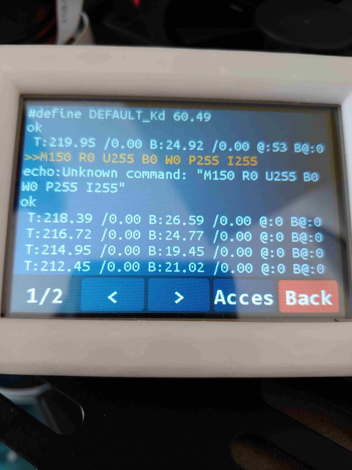

Non so cosa sia quella scritta arancione, ma ho rilanciato il comando e recuperato quei valori e copiati nel fw 👍🏻 Ho fatto la prova scaldando l'hotend e va, non è ancora molto preciso nel raggiungere la temperatura impostata ma poi sembra mantenerla decentemente, oscilla di 1 o 2 gradi ogni tanto.. Può andare? Non ricordo quanto oscillasse prima di tutto il cambio 🤔 -
Driver Anycubic Chiron
Capitantino ha risposto a Capitantino nella discussione Hardware e componenti
Allora lanciando il comando M303 E0 S220 C8 è partito correttamente, non so poi cosa dovrebbe fare nello specifico essendo la prima volta che lo faccio, cmq vedevo che cambiqva la temperatura, inizialmente arrivava fino a 240° poi mano mano che andava avanti e cambiava i valori di kp e gli altri andava sempre più intorno ai 220, alla fine ha fatto un bip ed è spuntata questa schermata, dopodichè ha spento la cartuccia e pian piano scendeva la temperatura. Però da lì si vede solo kd ma gli altri due valori non ci sono, e poi che cavolo è quel comando in arancione? 🤔 -
