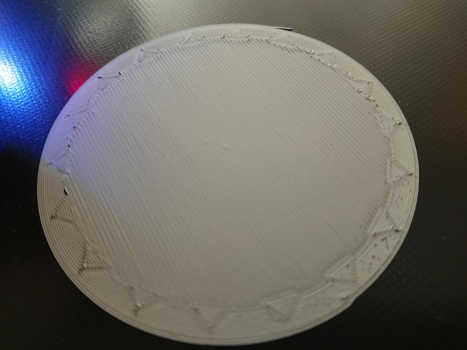

nervine ha pubblicato una discussione in Software di slicing, firmware e GCode

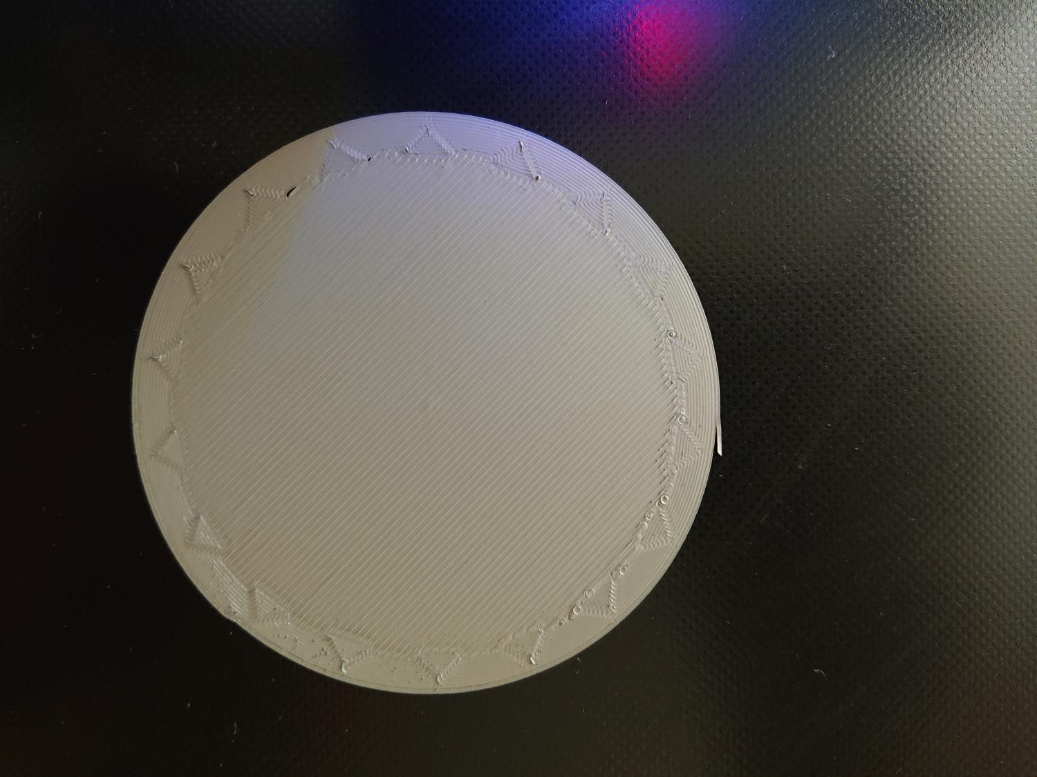

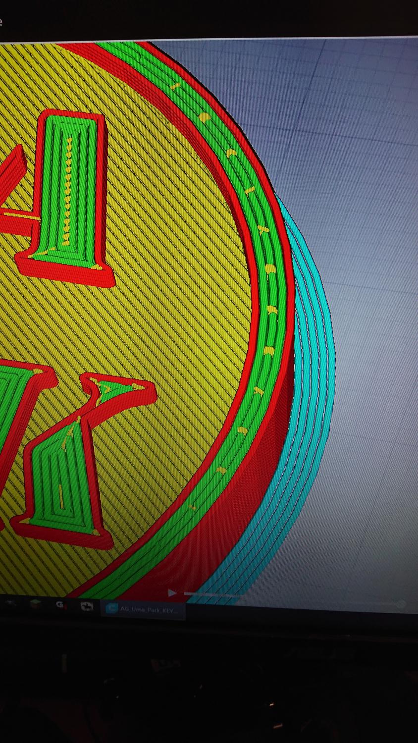

Utilizzo Cura 4.6.1 e spesso disegno gli stl con Solidworks. A prescindere dalla stampante, già dallo slicer ho questo tipo di difetti: Salendo con i layer, sui perimetri che prima erano formati da linee e basta appaiono puntini isolati, che poi si ripercuotono sul risultato finale della stampa Allego l'stl: KEYRING.STL È un problema dello slicer (magari qualche impostazione errata) o del STL o magari già del CAD? -

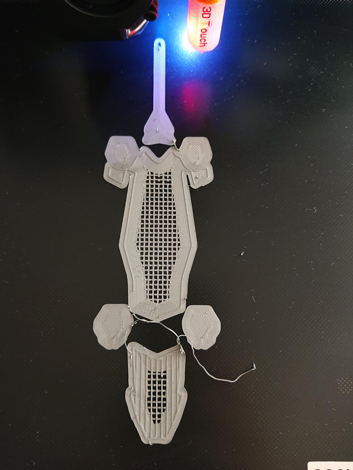

Questo è il mio primo layer (e un po' del secondo); z-offset con foglio da 0.1 a bloccarlo quasi. Aggiunto un babystep perché ad inizio stampa non aderiva e si è sollevata qualche linea di brim, come si può vedere.....commenti?
Non saprei, oggi ho provato con il foglio da 0.05 piegato al doppio e "livellato" che grattava appena.....manco i brim attaccavano (e ho il flow del brim al 100% rispetto al 87% della stampa normale) Utilizzo PLA Tianse Silver da 1.73 di media, 200° e bed a 60°. Le stampe mi vengono in generale bene, non noto distacchi tra layer. Talvolta un po' di warping e/o sbalzi arricciati in su (fastidiosissimo). Se necessario apro il Sunlu in anticipo e provo con quello😅..... Altra info importante: ho il piatto leggermente concavo al centro e cmq livello ovviamente lì, anche perché stampo sempre al centro in linea di massima; magari dovrei aumentare il ABL da 9 punti a più punti?

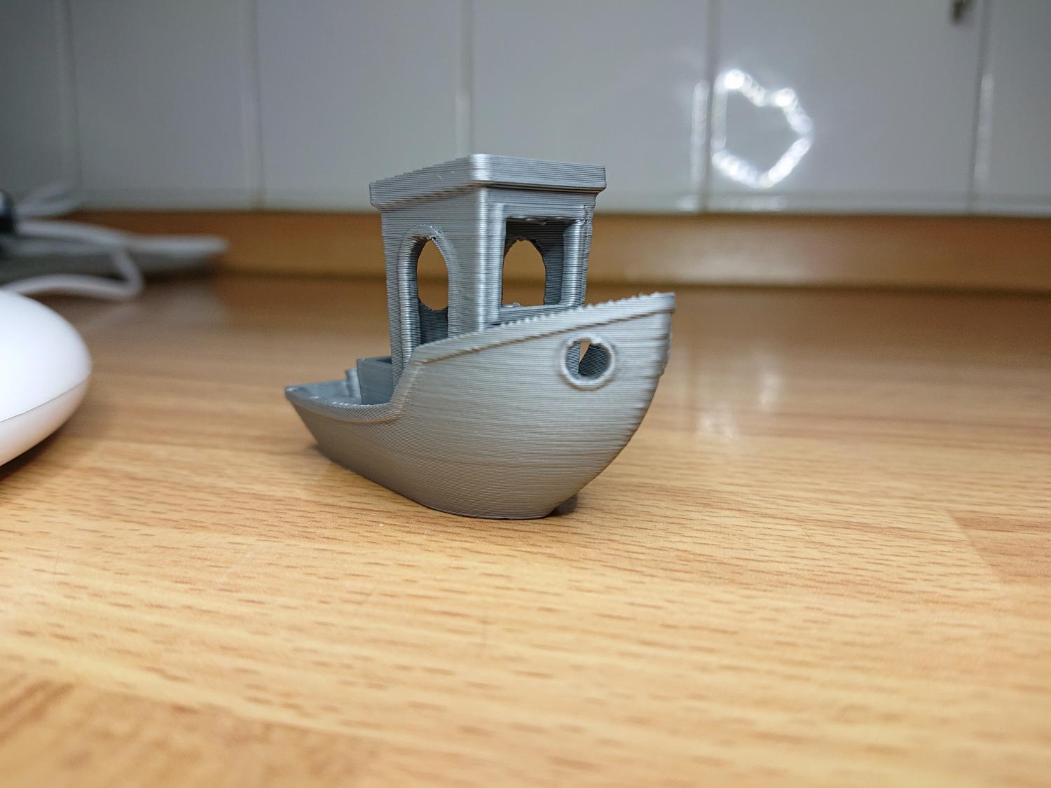

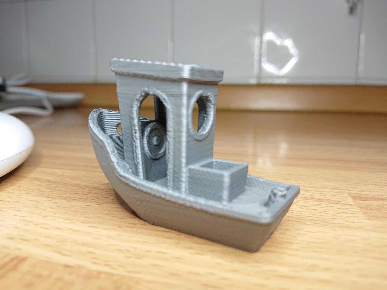

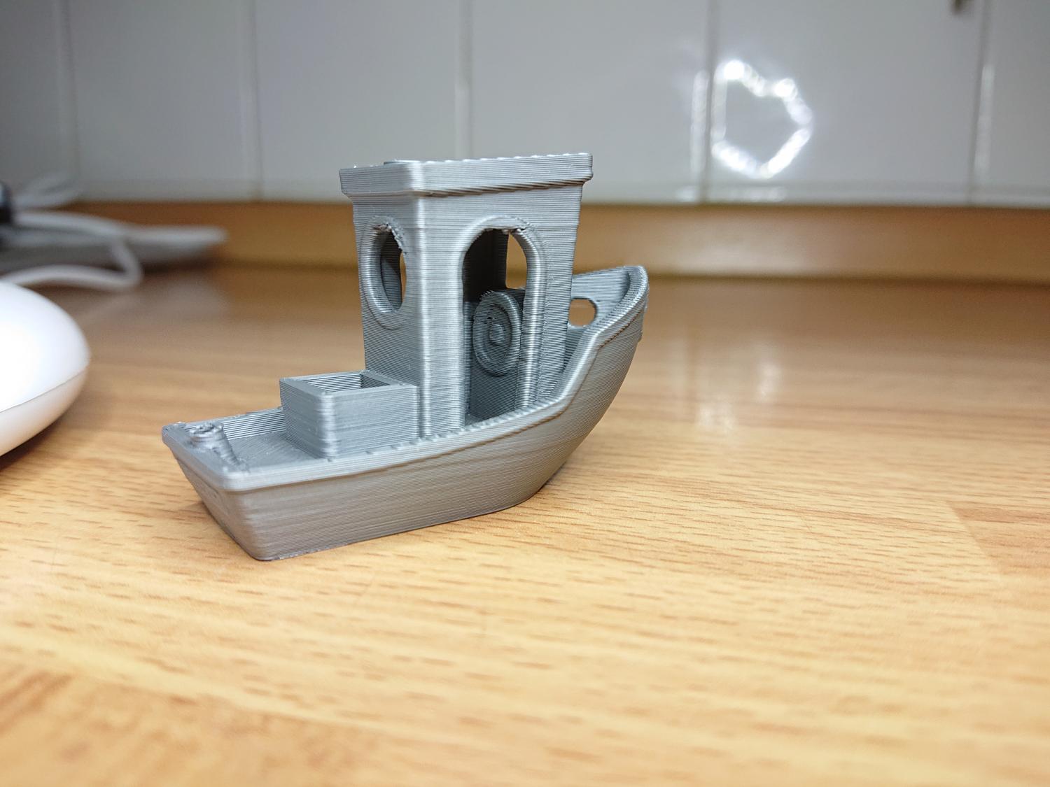

Prima benchy con la Genius: PLA tianse silver, 200°/60°, layer da 0.2, stepmm E regolati, stepmm XYZ no, flow regolato (thinwall=0.40 con ugello o. 40), FW cambiato, 3DTouch con Bilinear bed leveling 9 punti. Le prime due foto sono dal lato della ventola layer. Il "comignolo" manca (mi è caduta la benchy). Che difetti evidenti si possono riscontrare?
