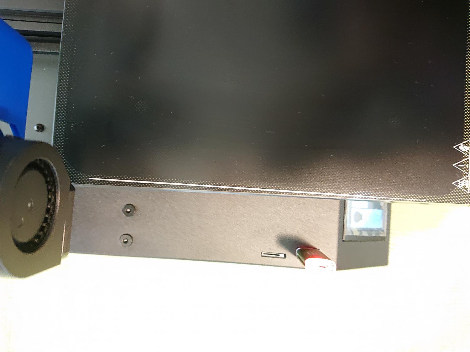

Ecco, ho fatto il danno!!! Mi sono deciso ad installare 3dtouch e quindi FW ....ovviamente sono in panne. Installato prusaslicer: - provato il metodo del reset TFT + flash , ma non ha funzionato. -installato un FW del TFT che permette di "scollegarlo" in modo da non intasare la COM, anche quello non ha funzionato. - riprovato il metodo reset+flash, senza risultati. Al momento il TFT è ok ma ovviamente la stampante non risponde ad alcun comando....aiuto! allego log di prusaslicer flash_Genius.txt PS - credo sia evidente che non ho aperto e disconnesso fisicamente il TFT

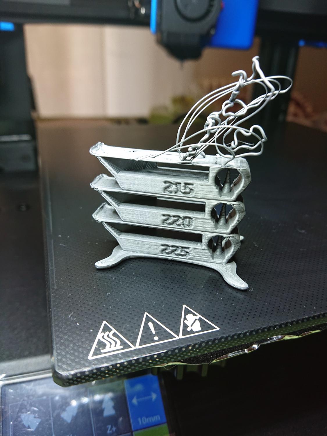

In effetti , come si vede dalle foto ad inizio thread della prima temptower, con temperature alte l'arricciamento era molto pronunciato; attualmente stampo a 200° che mi sembrava il miglior compromesso. Se trovo il tempo potrei tagliare quel pezzo di sbalzo e replicarlo a temperature e velocità di stampa varie per vedere di capire la causa.... @FoNzY per il 3DTouch (della TriangleLab) c'era @Edokg che mi pare si trovasse bene....se cedo all'impulso verificherò! Per ora vorrei almeno mettere un FW che mi consenta qualche opzione extra (EEPROM, PID autotune, mbl.....)

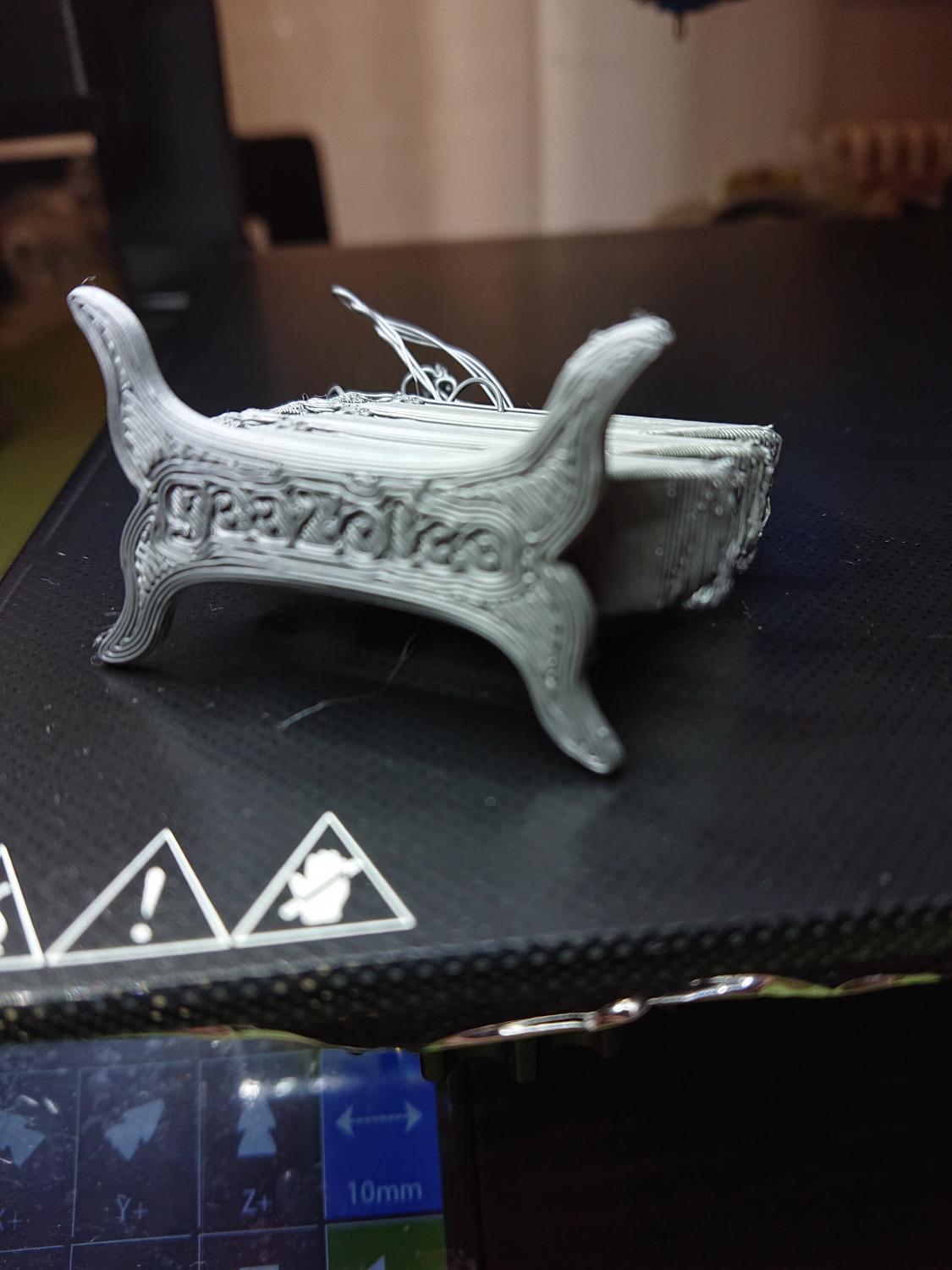

Livellamento ovviamente fatto a bed e hotend alla stessa temperatura che uso in stampa. Sapevo anch'io delle zone temperatura diverse, ma suppongo che lasciando il bed in caldo per qualche minuto prima della stampa, magari il calore riesce a diffondersi meglio.... boh. Comunque sono riuscito a livellare un po' meglio facendo "grattare" molto agli angoli, così da avere il centro che gratta leggermente. Regolazioni ulteriori le faccio durante il brim in base a come mi sembra la stampa. Presumo cederó presto al 3DTouch😅😅 Adesso sto provando a qualche stampa e mi si ripresenta il difetto della temptower, ovvero gli sbalzi mi si arricciano Sulla sinistra si nota che gli angoli sono arricciati, sebbene lo sbalzo sia dal lato del raffreddamento layer.....come mai si verifica questo?

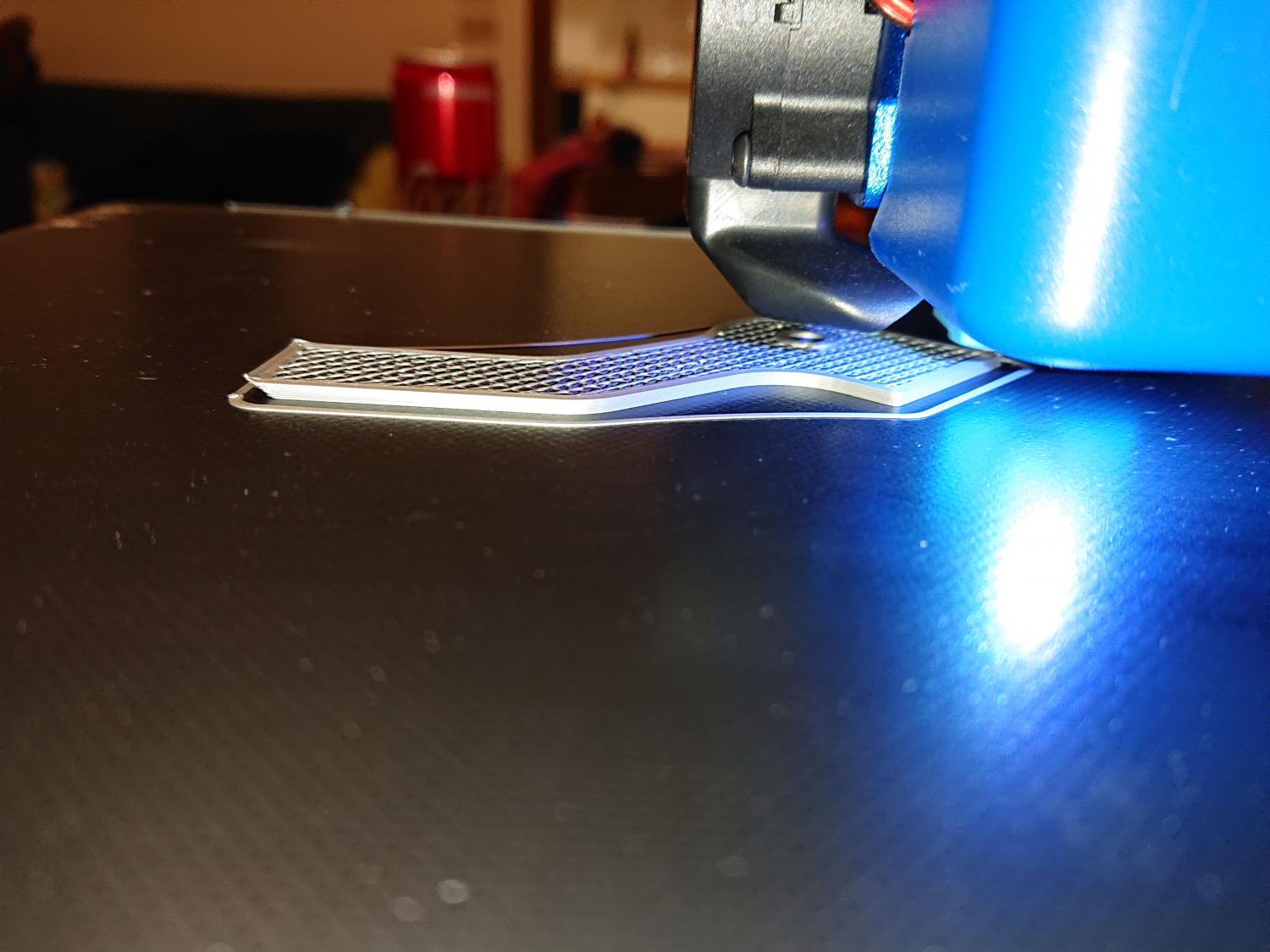

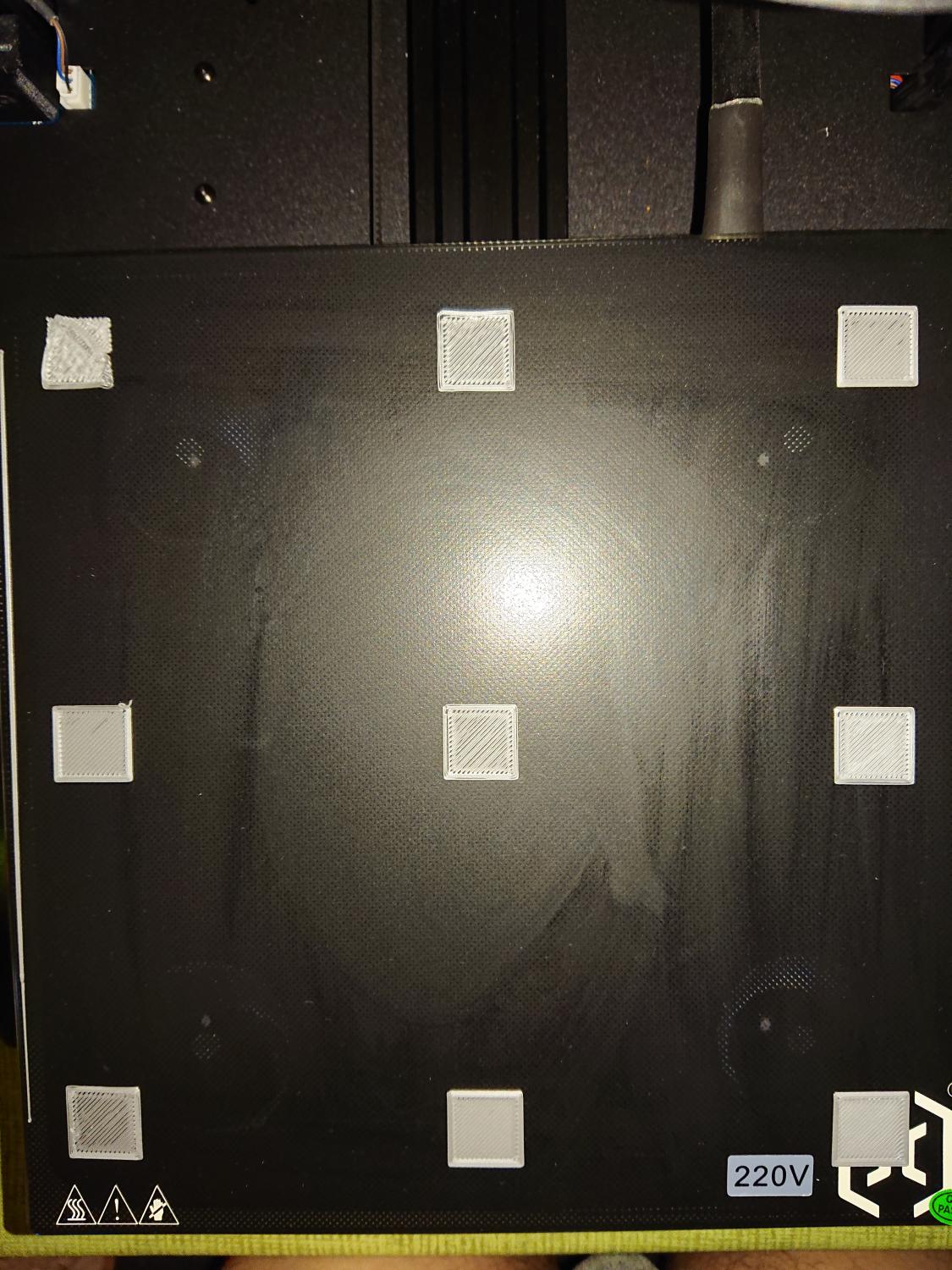

Riparto dalle basi: IL LIVELLAMENTO non riesco a fare di meglio.... Il gcode è un singolo bottom layer, ma proprio non riesco a far "grattare" allo stesso modo tutti e 5 i punti del livellamento. Ho già un comparatore a portata di mano e sto pensando di usare quello stampandoneun supporto. Ho già anche un 3DTouch trianglelab da montare, ma volevo fare un po' di gavetta prima di upgradare... Consigli??

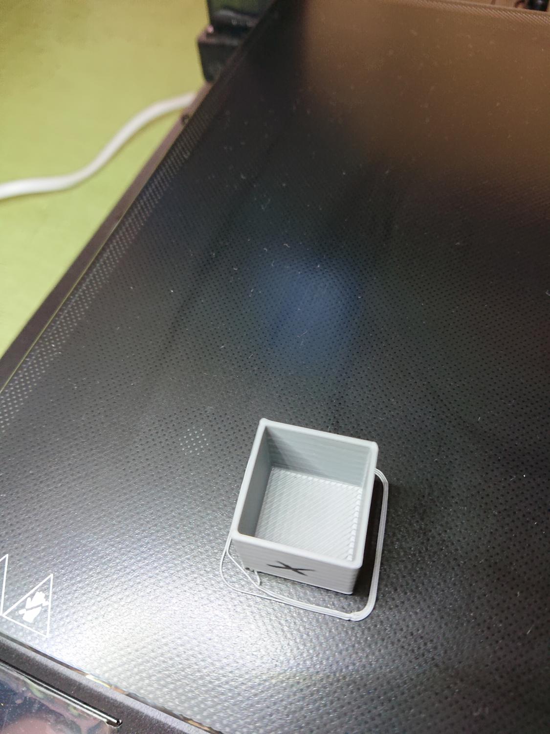

Stampata in centro piatto, come tutto il resto. Probabilmente ho fatto il level un po' alto per cui non aderisce bene, però devo dire che il cubo iniziale era bello aderente a fine stampa....
Se avete qualche suggerimento prima che ristampo la tower e Cubetto x step/mm assi, sarei grato....

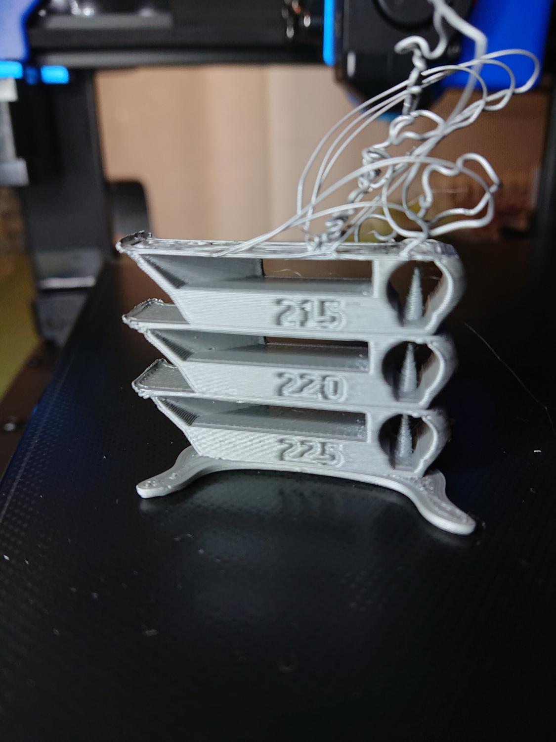

Vado di tower temp con pla tianse silver, bed 60°, extr da 225° a salire: ... Ovviamente ho dovuto stoppare per distacco del pezzo Ho notato che verso la homeX il piedino della tower si era già sollevato, gli sbalzi si arricciavano da subito Visto che c'ero ho stampato un thin wall test, 2 perimetri da 0.4: risultato da 0.85 a 0.87 accettabile?

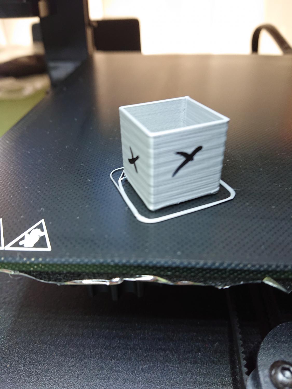

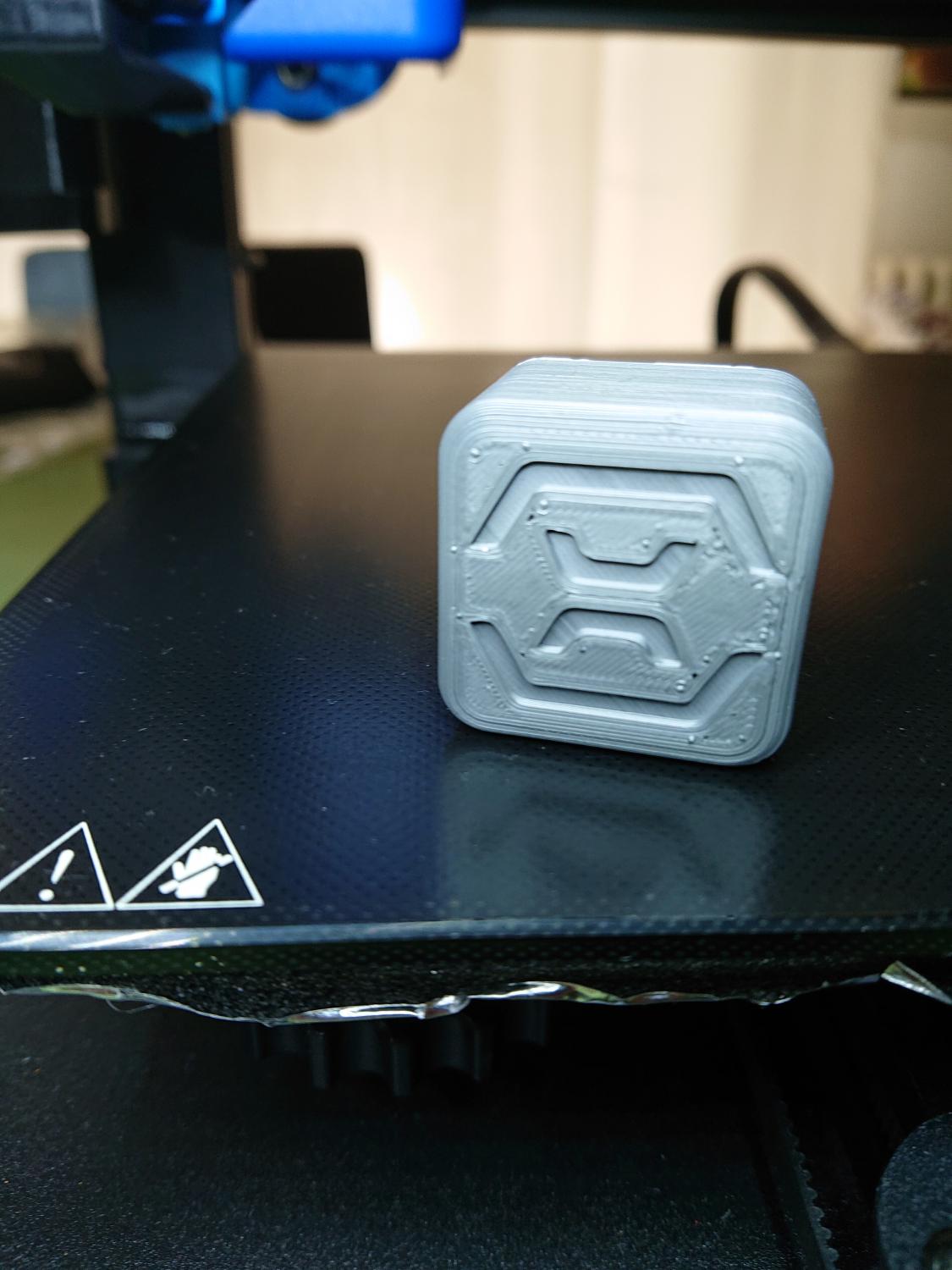

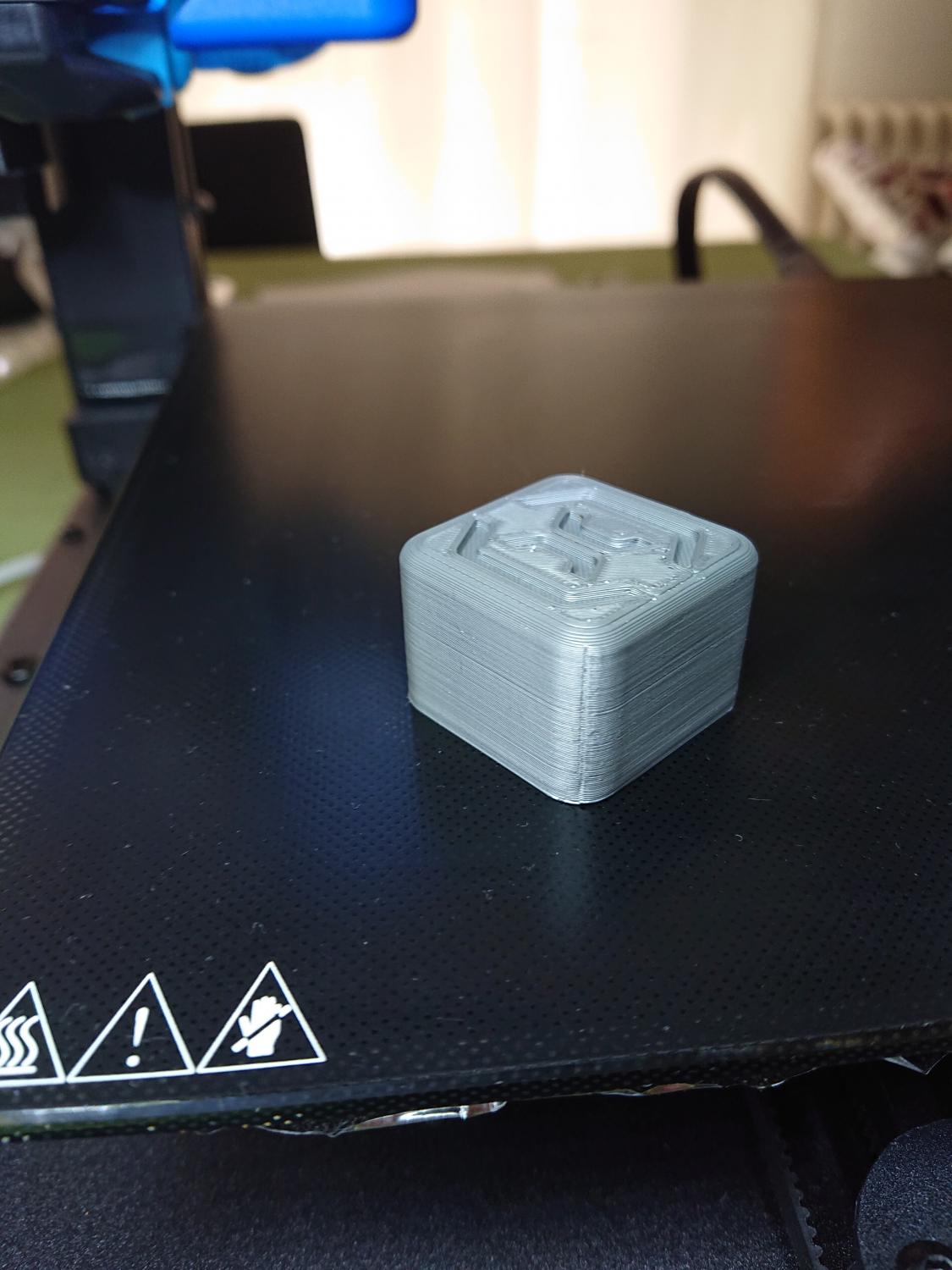

Eccomi.... nel giorno del mio 42 compleanno ho inaugurato la Genius! Cubetto "artillery" della casa: Misurati gli step/mm estrusore: Teorici 10mm, effettivi 9,6mm; step originari 445, corretti con 463.54. Risultato 9,9mm...ho provato a ricalcolarli ma sono tornato indietro e ho inserito nel mio start gcode: M92 E463. 54
