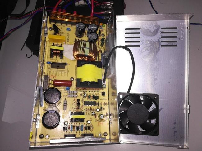

Si infatti, ho visto che è la soluzione più usata per le PSU, boh sarà che a me, se qualcosa scotta, viene più naturale soffiarci sopra..
Per quanto riguarda la ventola dell'alimentatore? cambia qualcosa? Sulla mia PSU la ventola è impostata per estrarre l'aria...
Wow complimenti, livellamento perfetto, io ormai ho già preso un piatto con pellicola PEI della Energetic, magari se non mi trovo con quello ci faccio un pensierino. Avrei solo una domanda, la superficie inferiore di che materiale é?
Praticamente hai una Wind Valley😂 Credo che prenderò il Sunon, il fatto che mettano i decibel vuol dire che è bello silenzioso, che poi fosse per me potrebbe fare anche casino, tanto sono sordo, è che la stampante sta giusto sopra alla camera da letto dei miei vicini...
Con la nuova PSU che vantaggi hai avuto? arrivavi da un 12V se non erro. Una ventola più grande sulla scheda madre sarebbe più silenziosa a prescindere (perchè più lenta?) o perchè di qualità superiore rispetto a quella stock?
Ok allora la lascio li e magari prenderò dei piccoli dissipatori per quello che costano... Per il cambio di PSU ti capisco, ho letto che quella è molto economica (come tutto il resto), però non sono tanto esperto, non vorrei far danni.

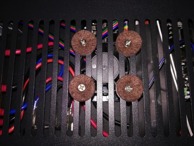

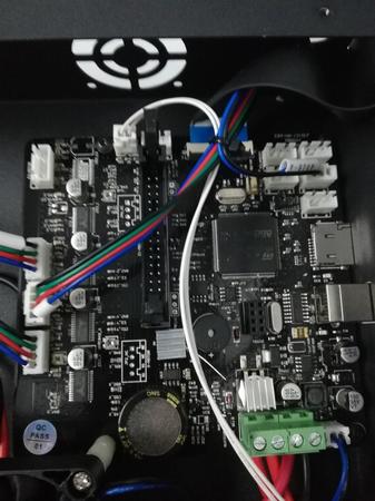

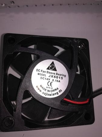

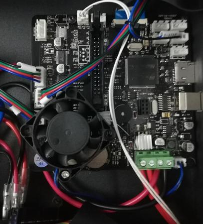

Buongiorno a tutti, vorrei discutere di alcuni dubbi che ho sulle ventole della mia Tronxy. 1) Ho notato che la ventola dell’alimentatore è impostata come estrattore ovvero il getto è rivolto verso l’esterno, mentre quella della mainboard è un ventilatore cioè prende l’aria dal fondo e la spara sulla scheda. E’ corretto così? un verso vale l’altro? 2) Per i possessori di Tronxy 24V la ventola dell’alimentatore è una 6010 da 14V, controllando con il tester ho misurato 20V, però essendo abbastanza scomoda la posizione del connettore non son sicuro di aver misurato bene. Qualcuno può confermare? Nel caso la cambierei con una 24V più silenziosa. PSU aperta Ventola alimentatore 3) La ventola della scheda in origine era a sbalzo collegata solo con un distanziale, creando molte vibrazioni/rumore, io l’ho posizionata sul fondo sollevata da gommini più o meno nella stessa posizione, eliminando il rumore. Mi domando però perché non l’hanno messa sul lato del case dove c’è l’apposita grata. Dove serve veramente l’aria? Cioè cos’è che si scalda di più della scheda? Layout originale Posizionamneto attuale
