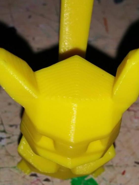

eccolo http://www.thingiverse.com/thing:376601 io in genere stampo sempre verso gli 80% flow con temperatura 180/185 gradi e piatto freddo , ricorda di mettere un leggero strato di colla stick sul piatto freddo prima di stampare -

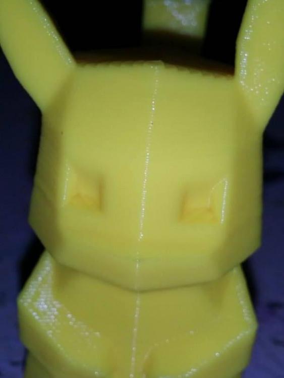

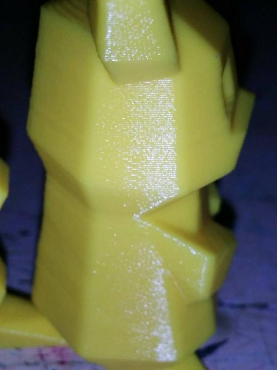

hai controllato tutte le viti che siano strette a dovere?perchè la scalettatura è il z wobble - io il pla lo stampo a 180° con letto freddo , flow 80% , sempre a 0,2 e ventola sempre accesa e mi stampa con strati quasi impercettibili sotto le dita -
