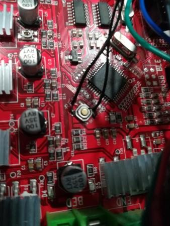

  3. Smontati i fili saldati, pulito bene con pasta disossidante, alèèèèèèèèèèèèèèèèè sta stampando di nuovo, speriamo non si blocchi. Molto probabile come gli ho rimontato il coperchio del box ha mosso i cavi che avevo saldato e lì faceva corto. Non sono bravo a saldare. Vuol dire che se vorrò il pulsante porterò la scheda da un bravo elettronico. Grazie a tutti per l'assistenza
  4. Il pulsante l'ho saldato a parte perchè poi gli ho messo dei mammut di collegamento per poter staccare il coperchio del box che contiene la ventola, ripeto fino a oggi, da ieri che ho ripreso a stampare ho stampato per ore e ore. Comunque niente, ho provato a staccare tutto, rimettere apposto e mi appaiono a volte i quadratini, a volte ANET 3D PRINTER Welcom to ANET, non va oltre. I mosfet si accendono, la ventola di raffreddamento hotend si accende, Il nuovo pulsante del reset è scollegato. Non so che pesci pigliare Okkkkkkk, sembra sia ripartita. Ho spostato i cavi del reset saldati nella scheda perchè ho notato che si erano piegati ed è andata infunzione, ora sta riscaldando il piatto... speriamo bene... 😭😭😭 si è bloccata a 55° del piatto che avrebbe dovuto arrivare a 60, ora nel display di nuovo welcom, maledetta. Stacco i cavi che ho saldato nel reset e affanculo al pulsante
  5. Ho provato proprio ora ad accenderla di nuovo, è entrata in menù ma si è bloccata subito. I mosfet a volte si accendono, a volte no.... Lampeggia una lucetta rossa sulla scheda madre per qualche secondo ma poi dal display sparisce tutto Ok ora provo a staccare tutti i connettori e rimetterli, ma fino al montaggio del nuovo pulsante stava funzionando molto bene, stavo stampando. La massa è ok, ho controllato col tester e i 12V ci sono
  6. Si saldati al pulsante del reset come consigliato da @FoNzY, poi ho messo l'altro pulsante a 4 pin che ho acquistato, ho cercato la continuità su due pin schiacciando il pulsante, trovata e saldato a sua volta. All'inizio ha funzionato, ho provato anche a resettarla col nuovo pulsante e tutto ok. Ho mandato in stampa e si è bloccata facendo i brim, da allora è morta. Ho provato anche a scollegare il nuovo pulsante del reset ma niente, non va. A volte appaiono i quadratini, a volte anet a8, a volte per intero ma non entra neanche in menù. Come posso controllare che la scheda madre non si sia fottuta? Mannaggia.....
  7. Scheda madre bruciata? In caso come posso controllare che sia quella? La corrente gli arriva, tutti i cavi sono inseriti bene..... Non ho visto però accendersi lucette rosse
  8. Ho rismontato tutto, eliminato anche l'interruttore di reset, controllato i cavi e sembrano ok, riaccendo e l'lcd si rippresenta come all'inizio, tutto a quadrati.... booooooo
  9. Ho rismontato il tutto, controllato l'interruttore ed è ok, va in continuità solo se premo, rimonto il box, accendo e funziona, mando in stampa e resta bloccata, non riscalda neanche il piatto Resta così Ora rismonto tutto e controllo i cavi, che non se ne sia scollegato qualcuno?

    Ho spento la stampante per montare l'interruttore di reset, riaccesa, provato l'interruttore e ok. Ho mandato in stampa, ha cominciato a stampare e si è bloccata quasi subito. Spenta e riaccesa L'LCD si presenta così.... Faccio passare un paio minuti, riprende a funzionare, poi di colpo mi appare nuovamente L'LCD in quelle condizioni. Sarà il tasto del reset difettoso? O cosa?

  19. Non sarà una delle migliori saldature anche perché ho un saldatore da 4 soldi però funziona. L'ho accesa, ho unito i fili all'altra estremità, l'interruttore mi deve ancora arrivare, e funziona, va in reset. Grazie @FoNzY
